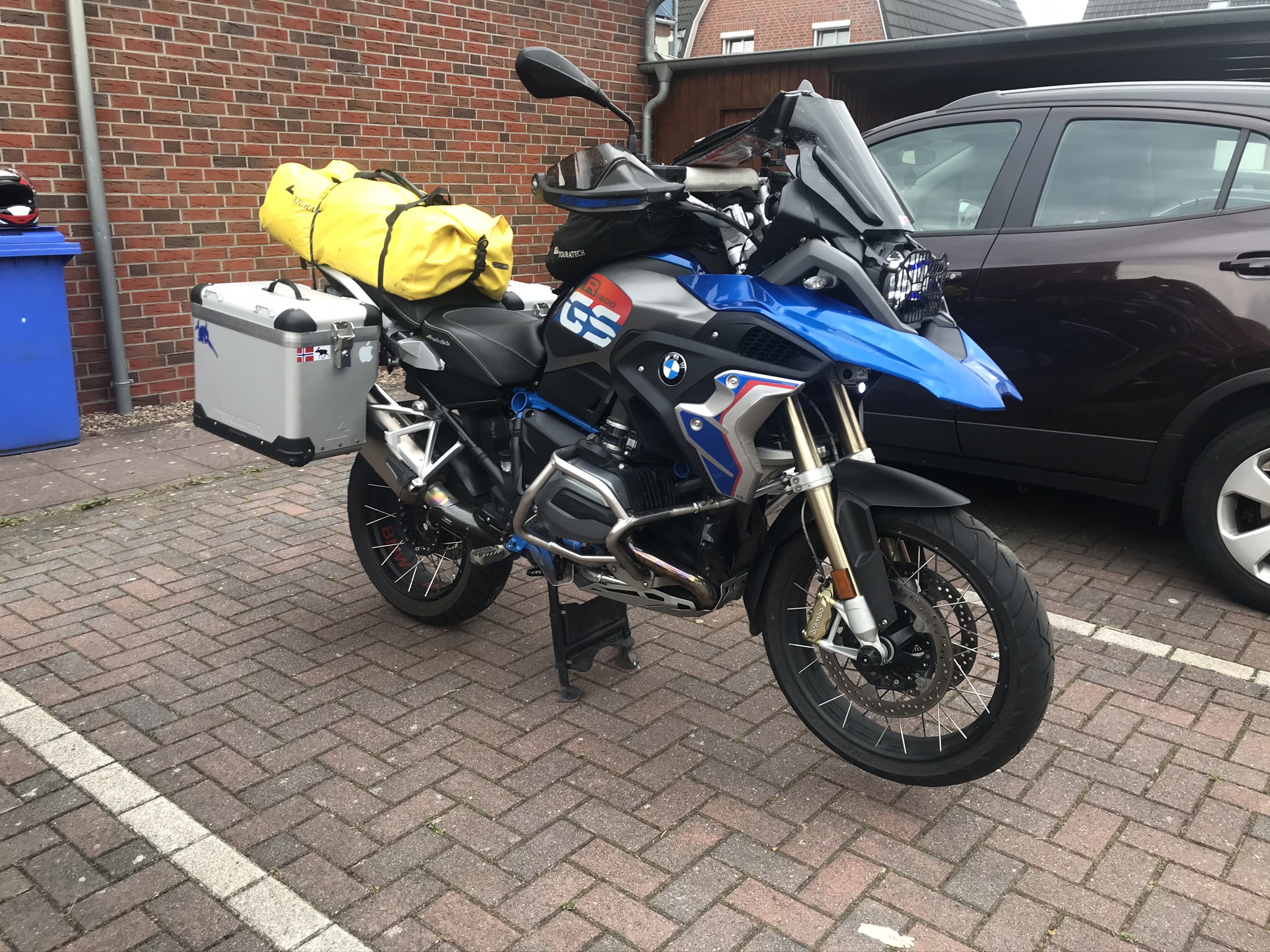

mich habe meine 2018er Rallye gebraucht gekauft und es war die „Wunderlich Marathon“ montiert:
Neben der gruseligen Optik im Stil eines Veluxfensters, hat die bei mir (1,86m) auch überhaupt nicht funktioniert und einen höllischen Lärm gemacht.
Also nach der ersten längeren Tour ne kurze drupp:
Für’n Sommer super. 👍 Aber halt mit dem Helm voll im Wind.
Von meiner alten Lufti hatte ich noch n Spoiler rumliegen und da man optisch mit dem Veluxfenster eh schon ganz unten ist, hab ich das Ding einfach mal auf die Marathon-Scheibe gesteckt:
Fazit: der optische SuperGAU, ...... aber das Teil funktioniert grandios. EndlichRuhe am Helm, sowohl am Nishua Enduro-Hut mit Schirm und Brille, als auch mit Schuberth RS2.
Wer mit der Optik leben kann, für den ist das definitiv ne Alternative!
