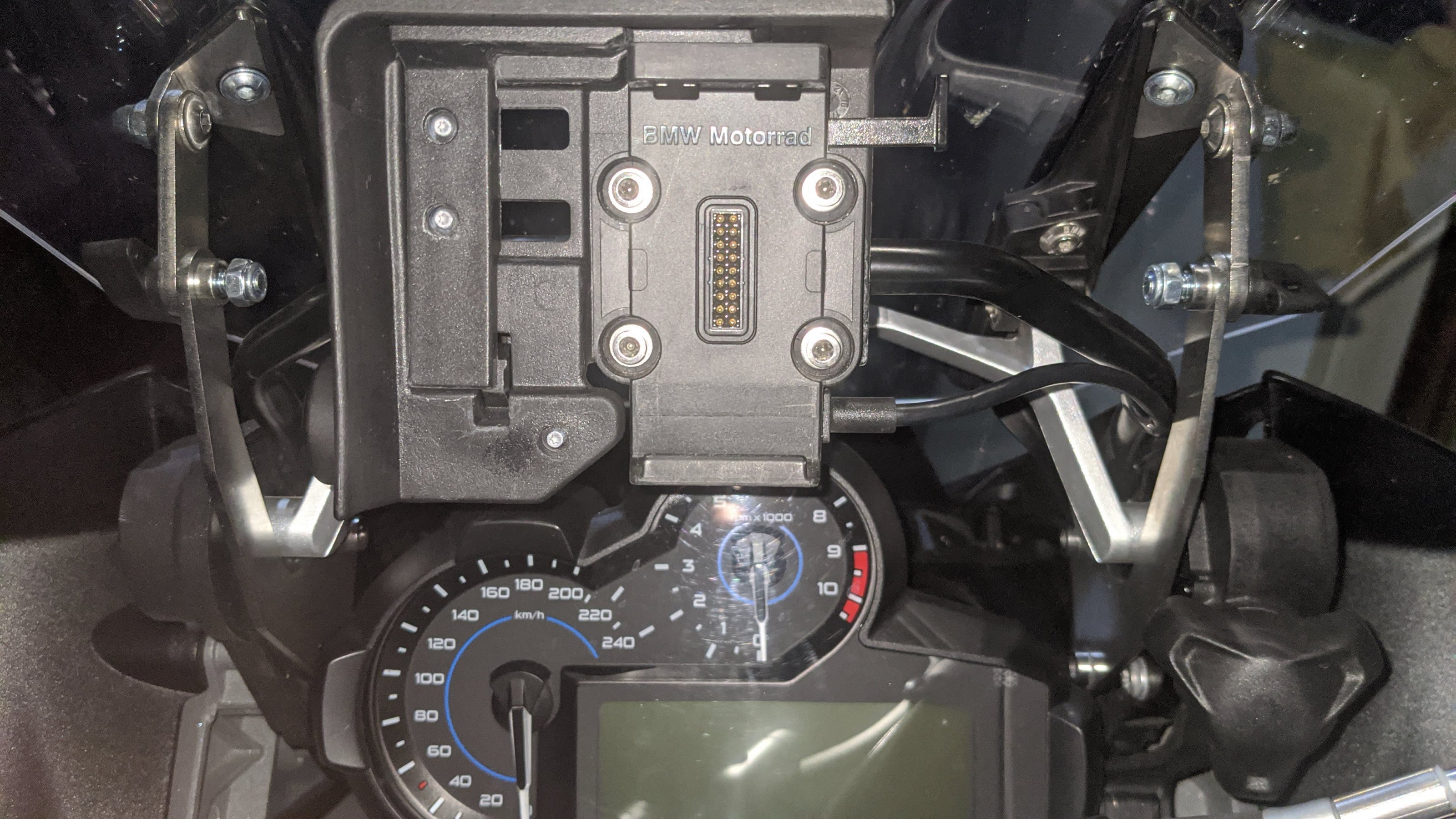

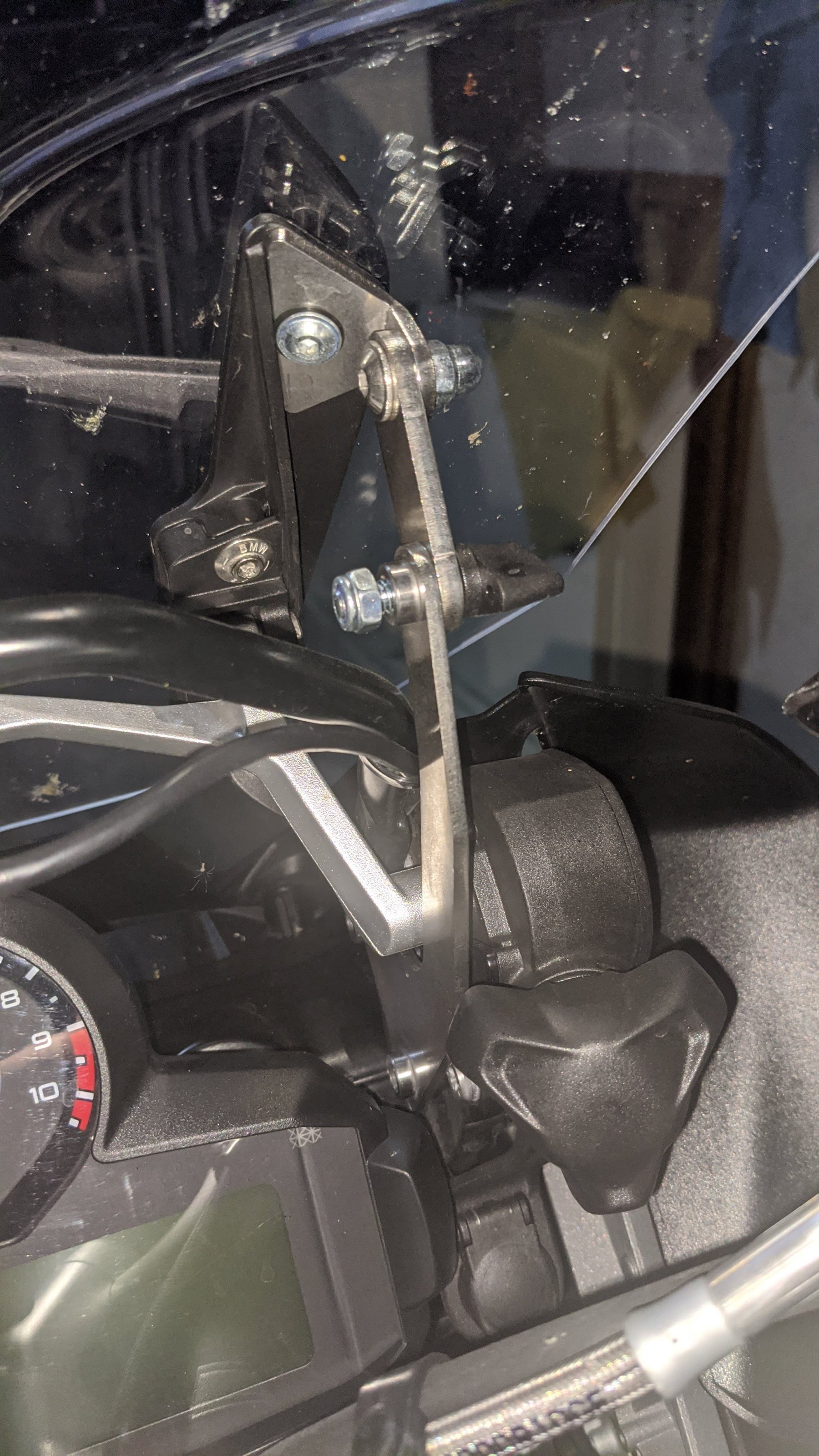

Ich habe diese von MRA - Variotouringscreen "VT" 2013 - Vor allem wegen dem Lärm auf dem Helm bin ich von der Standard Scheibe gewechselt. Vorher hab ich noch den Sean Versteller probiert der machte es nur Schlimmer, vor allem wackelte die Scheibe bedrohlich, der Sean Versteller ist wieder abgebaut..
Zur MRA Scheibe VT 2013 habe ich noch die MRA Versteifung angebaut (Die ist nicht im MRA Shop, muss separat Bestellt werden ) die Scheibe ist ja auch etwas Größer und jetzt auch Stabiler.
Jetzt bin ich Happy.. Ruhe im Helm und mit Offenem Visier bis 100km/h kein Problem... ich kann die Kombination Empfehlen.

Hallo swami,
Hört sich sehr interessant an. Diese MRA Versteifung wie sieht die aus? Gibt es eventuell Bilder?
Was kostet diese Versteifung?

Hallo swami,
Danke 😊
Preis war glaube ich sowas um 60 Øre, nicht ganz billig aber ist gute Qualität und lohnt sich, meiner Meinung nach..
Die Scheibenverstärkung(Versteifung) sieht wirklich gut aus...scheint sogar aus Edelstahl zu sein..
Aber wie bestell ich diese, wenn nicht im Shop verfügbar ist. ?...
