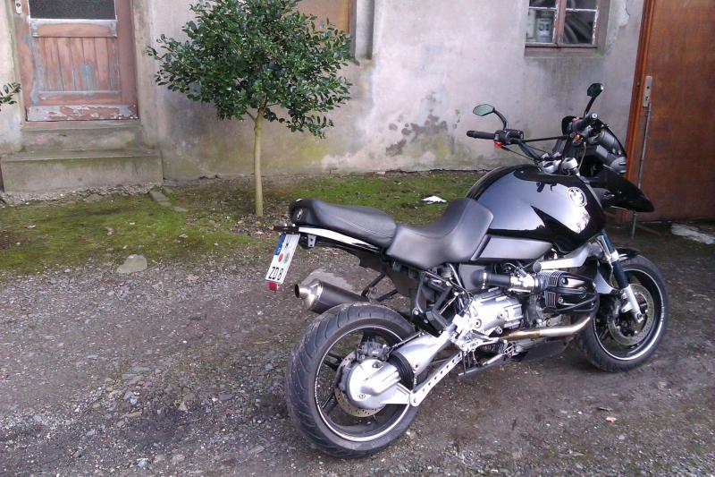

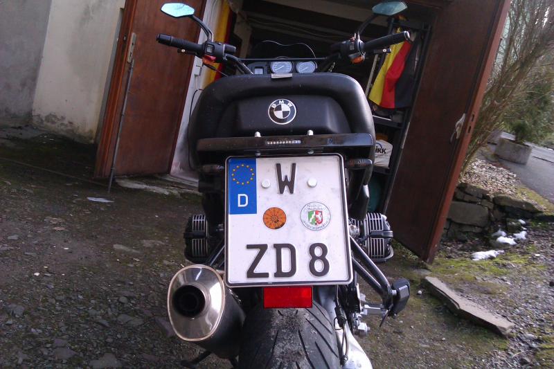

Moin

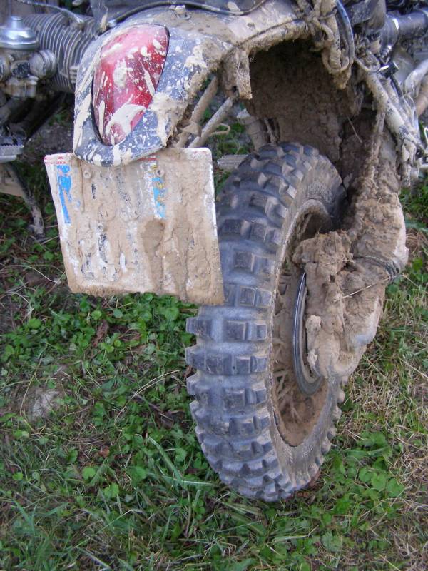

Wenn es dir rein um die Optik geht mach eine Kurze Strebe rein (345 mm) und bau das riesige Rücklicht ab.
Mittlerweile gibt es schöne kleine Rücklichter,dann das NR.-Schild bis unter das Rücklicht und du hast optisch
dein Heck um 5-6 cm höher gelegt.
