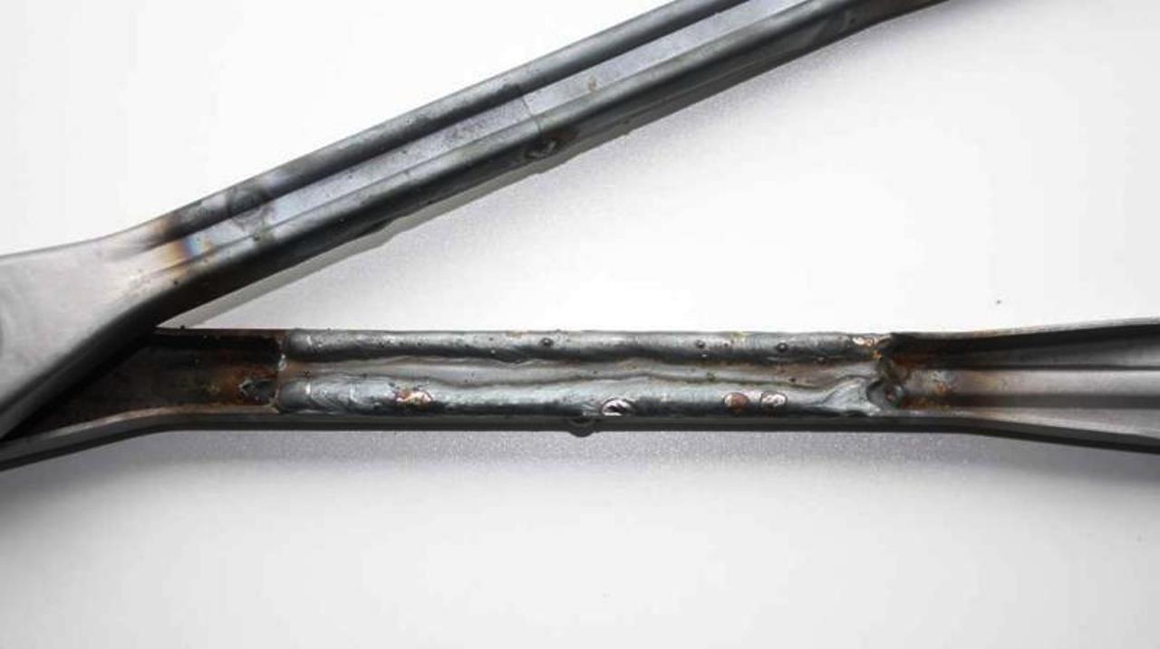

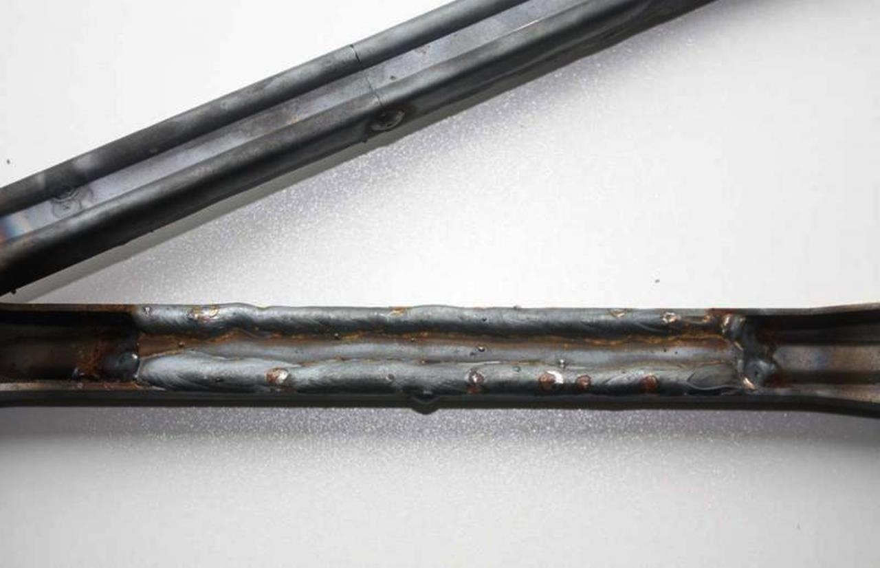

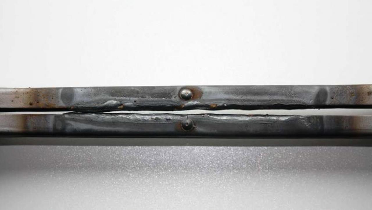

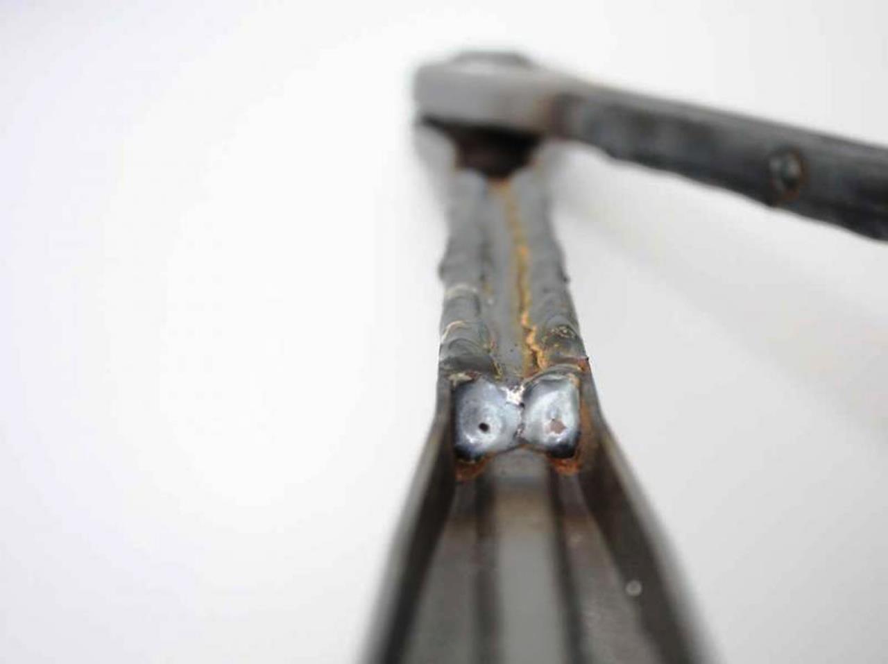

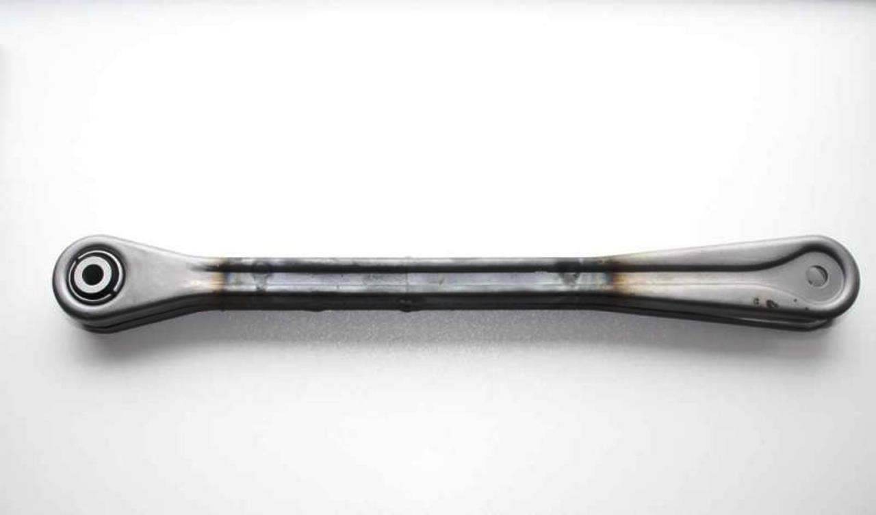

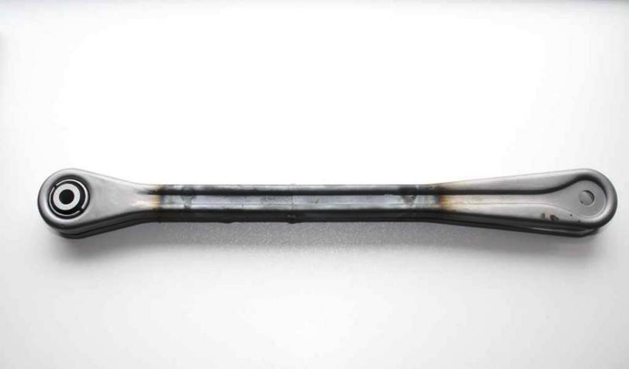

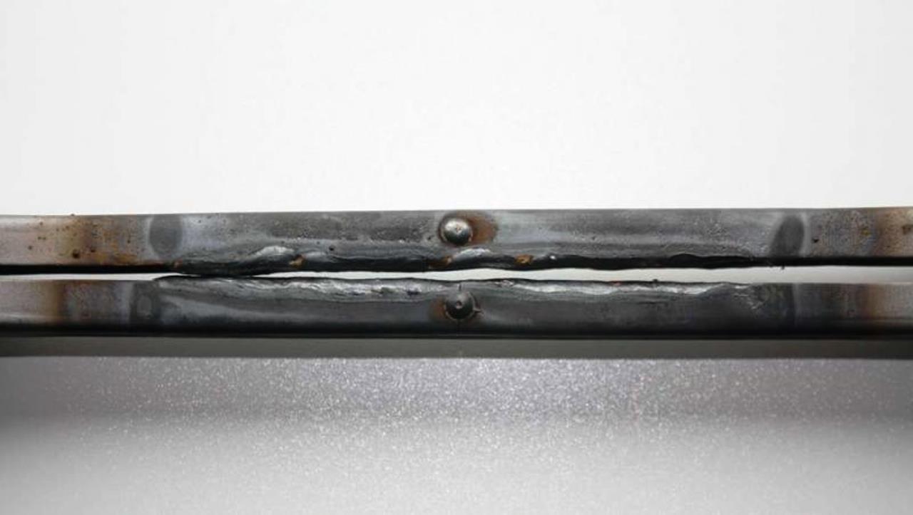

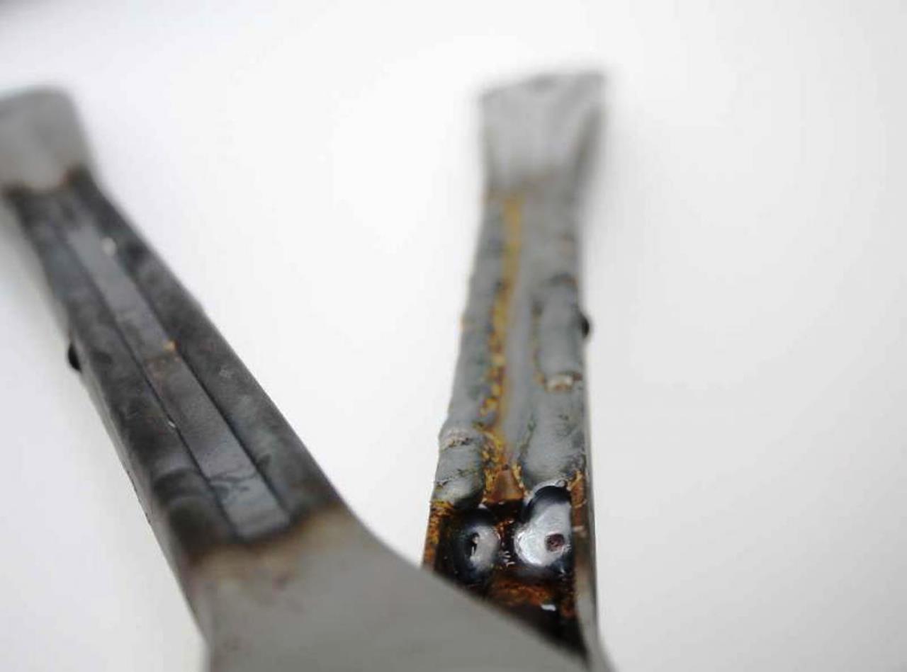

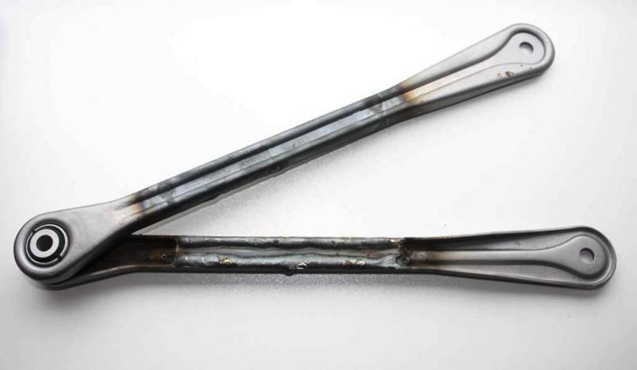

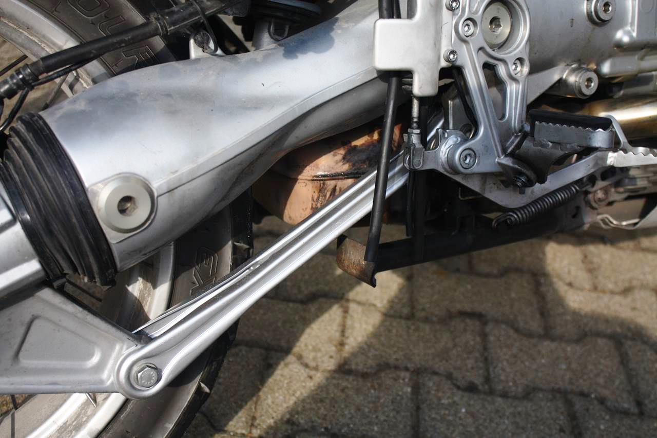

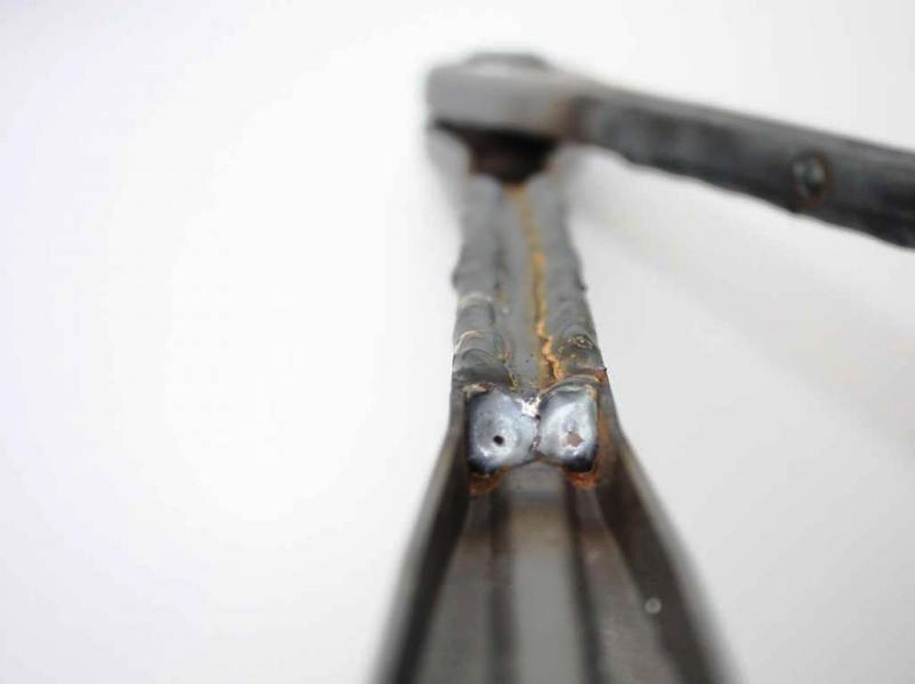

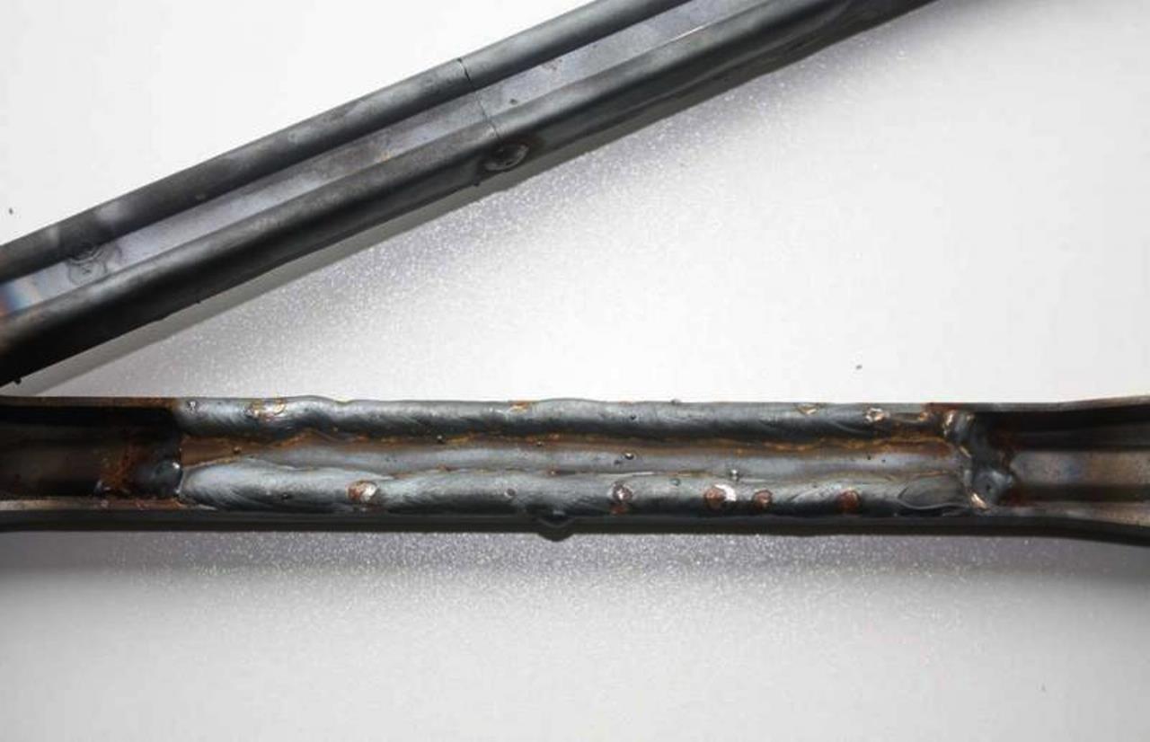

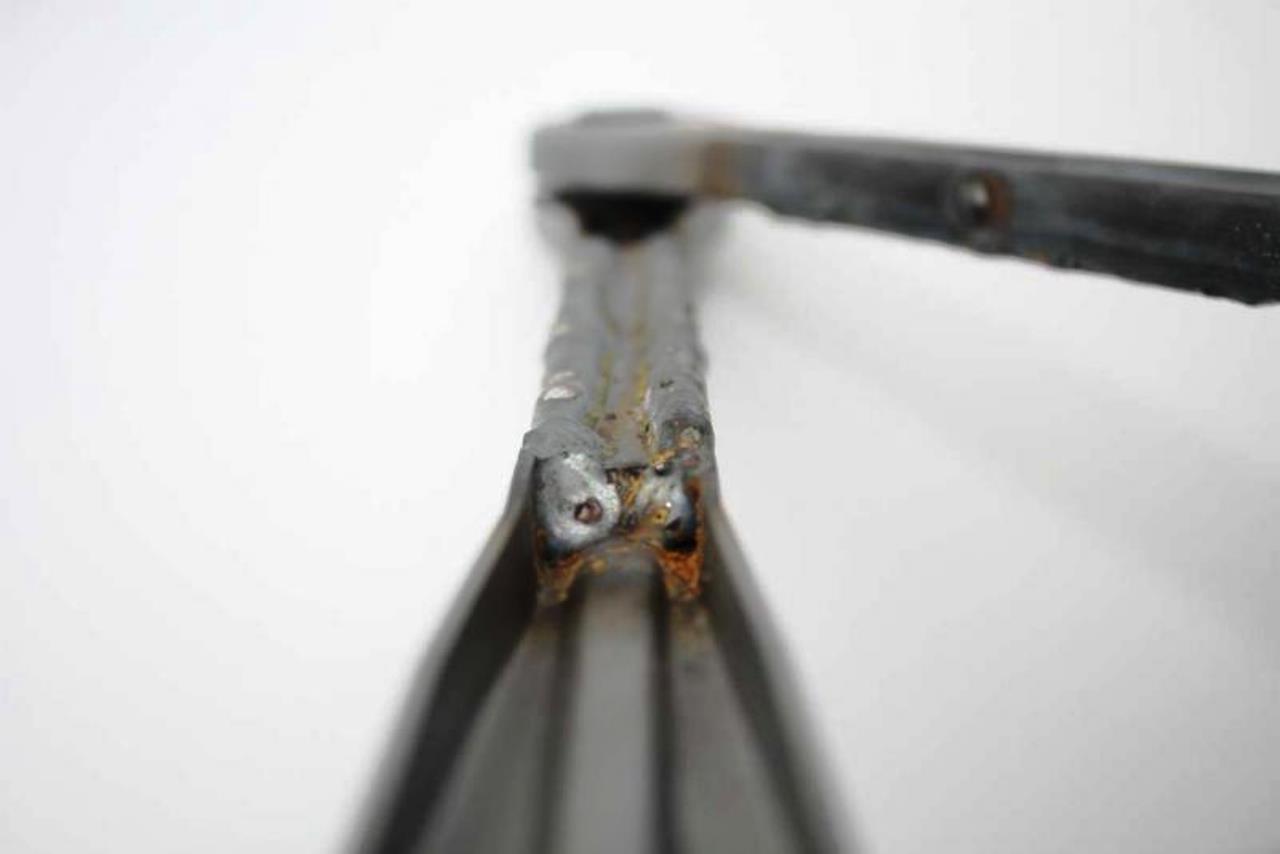

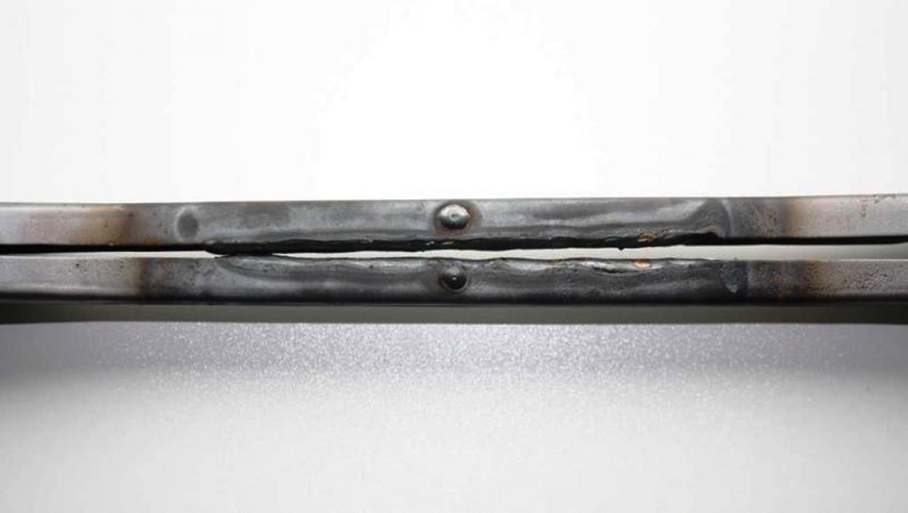

moin miteinander...
hier bilder.. danke an den 11er-schwob!
wildsau.4.jpgParaleverstrebe.Umbau.24.jpgParaleverstrebe.Umbau.23.jpgParaleverstrebe.Umbau.21.jpgParaleverstrebe.Umbau.19.jpgParaleverstrebe.Umbau.18.jpgParaleverstrebe.Umbau.17.jpgParaleverstrebe.Umbau.16.jpgParaleverstrebe.Umbau.15.jpgParaleverstrebe.Umbau.14.jpgParaleverstrebe.Umbau.13.jpgParaleverstrebe.Umbau.08.jpgParaleverstrebe.Umbau.07.jpg
gruß vom walterle, boxer-walle
ach ja: hh-racetech: wunderbar...der macht das was man ihm sagt. und kein dämpfer von der stange!
meine 11,5er gs vo. + hi mit jeweils kompl. einstellbaren dämpfern ausgestattet.
