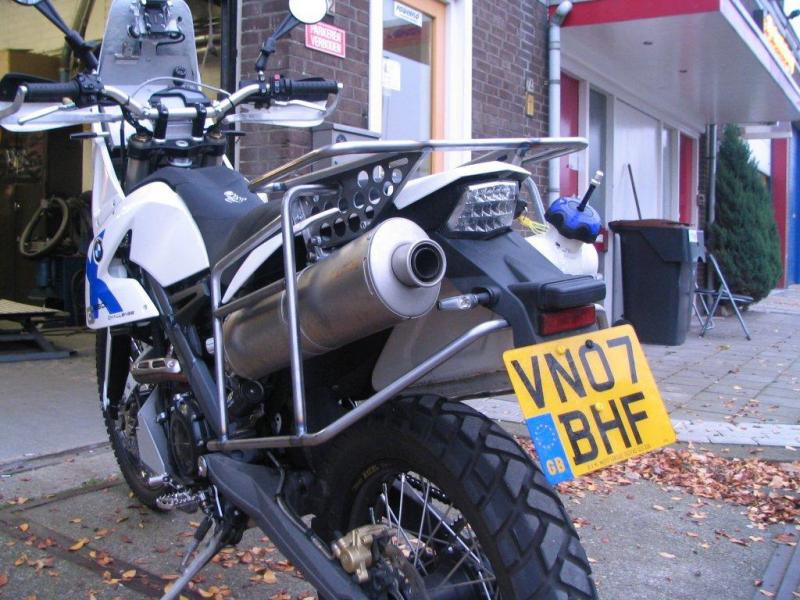

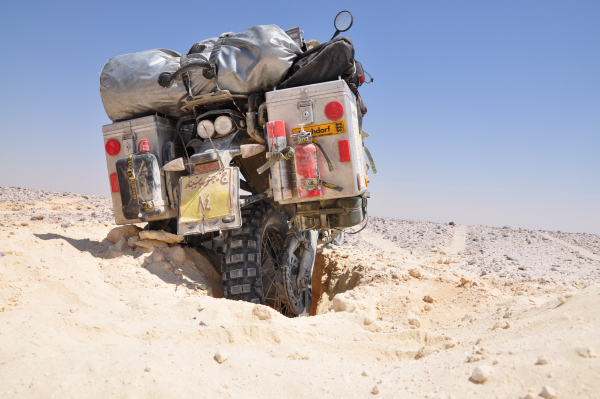

Tank & Gepäck:
Ich hatte den TT Tank und war shr zufrieden damit, wirklich gebraucht habe ich ihn in Äthiopien, im Sudan und im Outback in Tansania.
Also nicht wirklich oft. Trotzdem war die Sicherheit genug Sprit zu haben sehr beruhigend. In der Sahara und in Äthiopien hatte ich zusätzlich noch 2x 5L in Kanistern dabei. Mit dem Trinkwasser dazu wird die Kiste dann einfach schwer und hat einen ungünstig hohen Schwerpunkt. So viel Sprit brauchts eigentlich nicht - dann eher besser planen, weil sont macht das fahren 0,0 Spaß.
Gepäcksystem hatte ich von TT. Würde ich heute nicht mehr machen! Die ganze Konstruktion ist a) zu breit, b) zu schwer und c) zu teuer. Den Träger habe ich dann unterwegs in Äthiopien umschweißen lassen und auch die Koffer, weil die Böden rausgeflogen sind (am Ende war das ganze mit 41 u 35 L Koffer nicht breiter als der Lenker).
Hier die Fuhre vor dem Umbau
Packtaschen haben allerdings auch einen Nachteil, sind nicht abschließbar! und das ist manchmal echt erforderlich (zumindest in Afrika)
Heute würde ich den Alurahmen verstärken mit ein paar Knotenblechen und einen Eigenbauträger ähnlich dem von Colebatch.Heckträger.jpg
Auch die TT Befestigung der Koffer am Träger finde ich nicht wirklich prickelnd.
Einfach deutlich leichter und schön schmal.
Da kannst Du dann 2x 5L Kanister dranmontieren und einen kannst Du vorne vor der Skid plate anbauen. Das sollte genügen.
Wenn Du wiklich eine Etappe fährst wo mehr Sprit erforderlich ist, nimmst Du Plastikfalschen und füllst da noch was rein.
Befesigung Skid plate nbedingt ändern! Die M6 und M5 Schrauben (oder sind es sogar nur M5 und M4) sind in Sacklöchern am Rahmen geschraubt und brechen durch Vibration und Belastung. Ohne alternative Befestigung stehst Du dann im Regen.
Sietenständer aus Alu bricht bei hoher Zuladung wenn Du die Kiste auf dem Ständer drehst oder über die Fußraste aufsteigst. Besser gegen Stahlversion tauschen.
Verbaut hatte ich auch die TT Rallye Front.
Die Halterung ist Murks und ist mir Unterwegs durchgebrochen. Die Verkleidung für Lange Fahrten (860 Km am Stück) unverzichtbar. Auch das Xenon Licht ist ein must have.

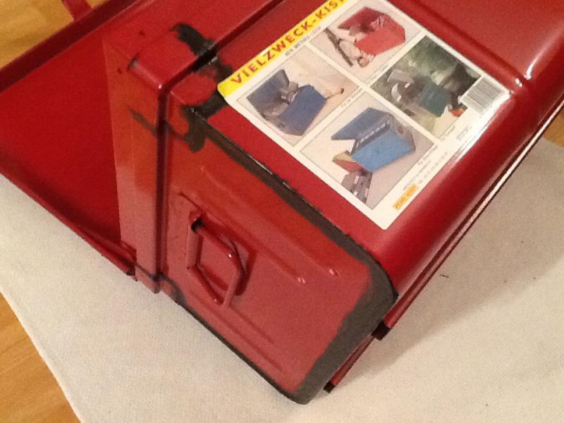

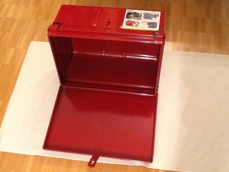

Etwas überraschend ist, dass das TT-Zeugs dermaßen schlecht abgeschnitten hat. Ist schon ein Armutszeugnis wenn man bedenkt wie viel die Teile kosten...
Dem kann ich mich nur anschliessen! Die Koffer von TouraDreck gaben bei mir ebenfalls den Geist auf, zuerst brachen/knickten alle Halterung am Deckel ab, dann brachen nach und nach die Verschlüsse ab bzw. der Winkel am Deckel, das ausgerechnet auf der Autobahn wo mir dann ein Auto den Deckel plattgemacht hat :cool: sie waren knapp 2Jahre 60Tkm dran. Naja und eben diese Plastikwinkel Haltungen, ist wohl ein klacks die Koffer zu klauen. Scheinbar wurde der Dieb gestört, da der Koffer nur noch mit einer Halterung runterhing.
Viel Geld für 0815 Ware...jetzt kommen 55Liter Blechkisten (Werkzeug) ausm Baumarkt für umgerechnet 35€ dran. Ich habe sie mit Aquariumkleber abgedichtet, die Idee kam mir als ich meine Fischis beobachtet habe... ;) Ich werd ein Netz oder sowas bis zur Hälfte reinmachen, damit mit das Zeug beim öffnen nicht gleich rausfliegt. Aja und noch ein Fach bzw Regalboden reinschweissen, so muss man nicht alles durchwüllen.
PeterLustig lässt grüssen :rolleyes:

Hi,
die Kisten wären nicht meine, würde ich mir nicht dran Schrauben.
Da ich einige User Bilder aus Russland usw. Gesehen habe und gesehen habe wie die fliegen gehen bei extremen Pisten, bleibe ich bei meinen Ortlieb Packtaschen mit Spanngurten gesichert!!
