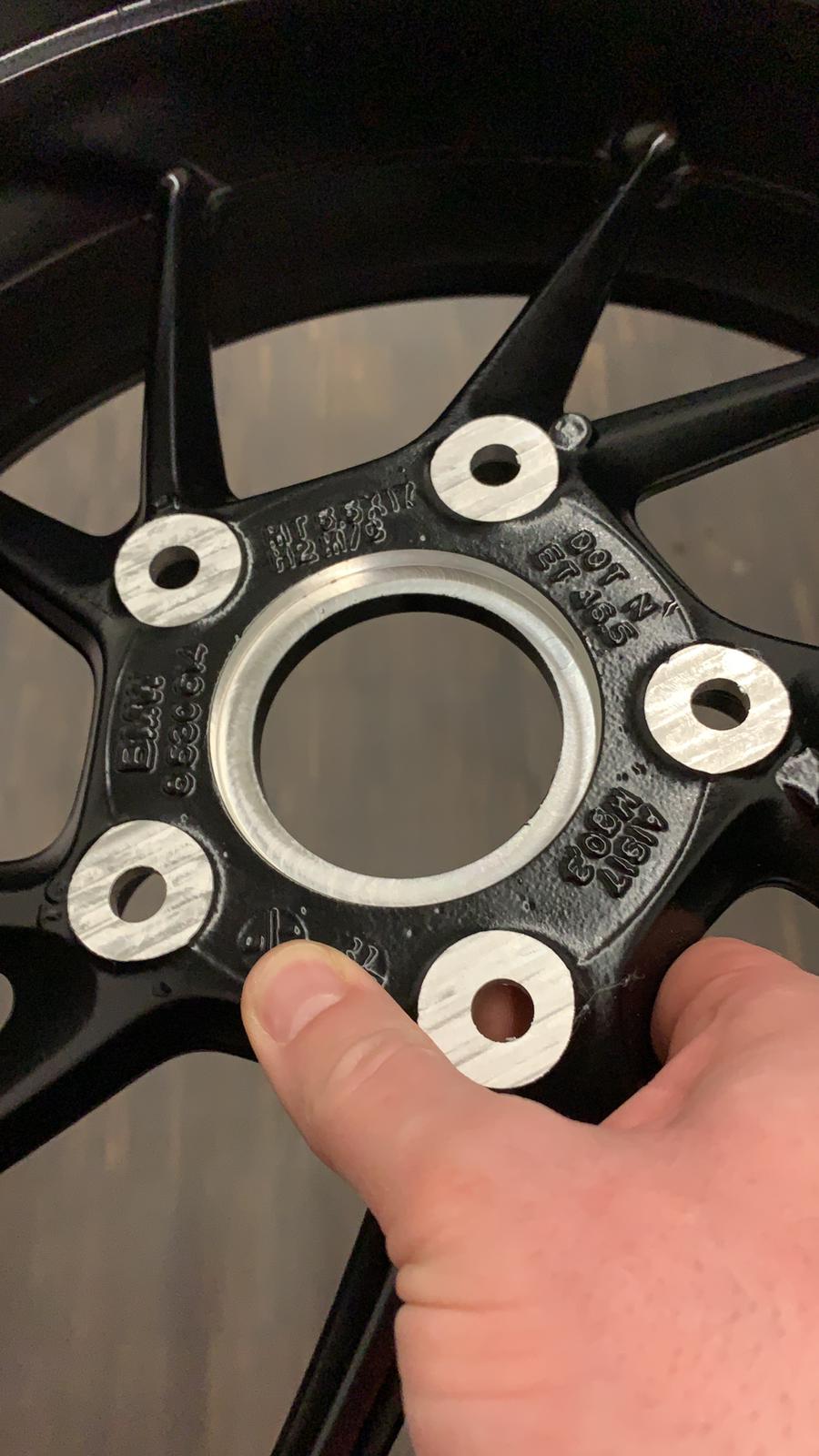

Einen anderen Kardantunnel brauchst du nicht.
Nehme an der Radnabe und an den Buchsen für die Schrauben so viel Material weg wie möglich, dann merkst du keinen Spurversatz mehr.

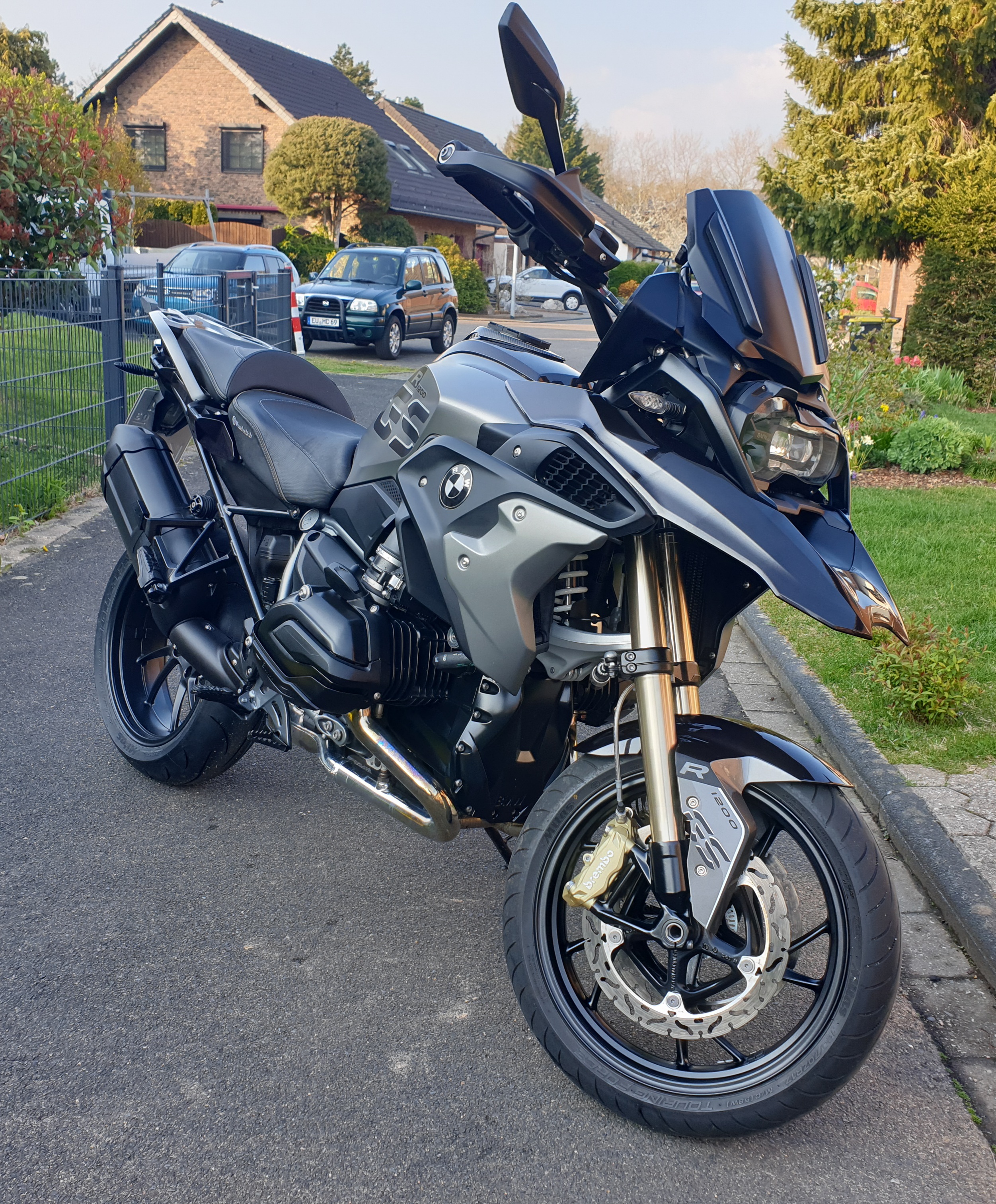

Hallo Koecky,
du bist ja richtig mutig…die Felge an den Anschraubpunkten abdrehen/schleifen…und am Flansch vom Endantrieb ebenfalls….? Puh…dies traue ich mich irgendwie nicht…hast dies selbst gemacht, oder eine Firma?
Der Kotflügel/Fender bzw. das ganze Moppi sieht toll aus…ich kann jedoch keine Spacer für die Bremssattel erkennen…oder hast du diese bearbeitet?

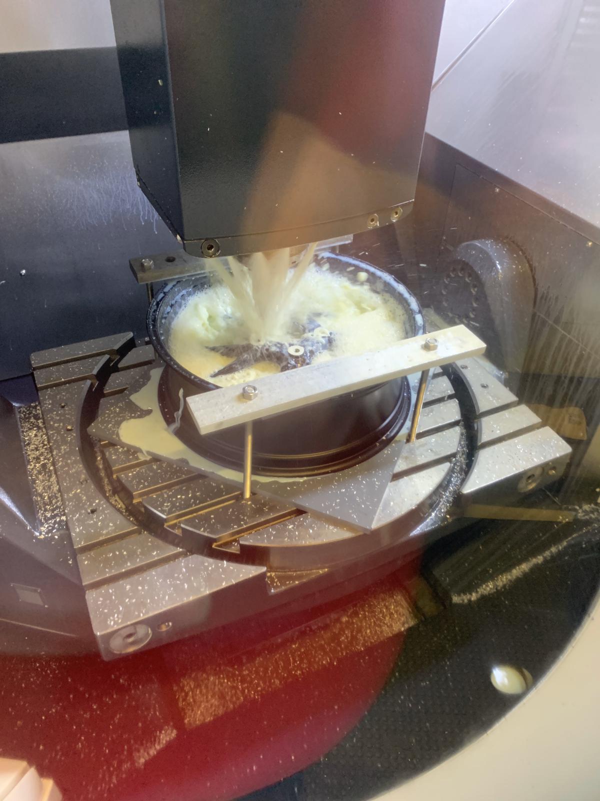

Na auf die Experten hier im Forum habe ich gewartet! Wie war das? Wenn man keine Ahnung hat...
Das ist weder mutig noch verantwortungsloser Leichtsinn, sondern vom Max Planck Institut in Mainz berechnet und mit CNC gefräst. Gleichzeitig wurde sogar ein leichter Höhenschlag erkannt und beim Fräsen beseitigt.
Vom TÜV wurde der Umbau ebenfalls OHNE Vitamin B abgenommen.
Die "Zahnärzte und Anwälte" können natürlich auch zum Händler laufen und 5.000 € ausgeben! Wobei die Leute den Umbau eh nicht brauchen, denen kannste auch en Holzreifen drauf schrauben und merken keinen Unterschied.
Ende der Durchsage! Wenn jemand Hilfe braucht, kann man mich gerne per PN anschreiben.

Nein, es entspricht der Tatsache. Es wurde so viel Material wie möglich abgenommen!
Deswegen habe ich die Aussage auch mit mit dem Bild der Felge getroffen. In dem Zusammenhang sieht man es sehr gut, da gibt es eigentlich keinen Grund für die Interpretation.
