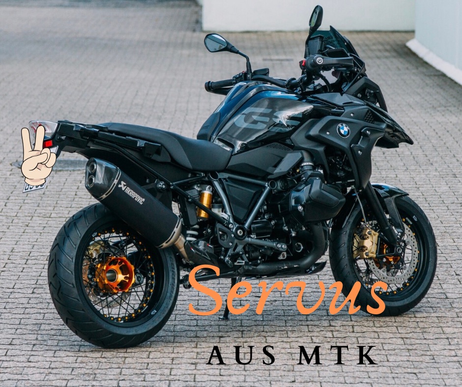

Hallo👍🏼bin neu hier und habe hier den Beitrag gefunden.
Ich möchte mich dazu auch mal äußern.
Ich habe ein 2019er 1250GS mit 17“ Umbau.
Grund gab es für mich nur einen.
Mit den 19“ war sie für mich zu hoch !
Bin nur 176cm und kam bei der 1. GS schon nur mit den Zehenspitzen auf den Boden.
Das ist jetzt ca. 30 Jahre her. Ich bin älter geworden und das Mobed nicht leichter.
Habe Kineo‘s drauf hinten einen 190er und bin total begeistert. Das mit dem ABS ist bis heute das Problem „gewesen“ hoffe ich !
Den mein Spezi hat mir gesagt; er hat die Lösung 👍🏼😃
Nächste Woche lasse ich den neuen ABS-Ring einbauen und dann Funzt es 😍👍🏼😃
Viel Spaß Euch noch👍🏼
LG Gerwin

Hallo Gerwin,
sieht toll aus ! Ist das Rallybank schwarz gepolstert ?
Mfg Georg
HierImJetzt
20.12.2019
466
ist zwar nicht mein Möp, aber das sind Kineos.. hatte ich damals auch überlegt, weil du Narbe und die Teile die, welche die Speichen am Felgenrand halten, farblich gestalten kannst wie du magst. einziger Nachtteil ist das höhere Gewicht der Kineos und das reinigen der Speichen. Aber ansosnten Hammer geil und sau geile Verarbeitung. Die Kineos werden auch, wenn ich das richtig in Erinnerung habe, extra für die GS eingespeicht, dass es kein Versatz am Hinterrad gibt. Preislich liegen die Felgen wenn ich das richtig in Erinnerung habe so bei 2500 Euro incl. schwarzen Speichen und bunte Radnarbe
