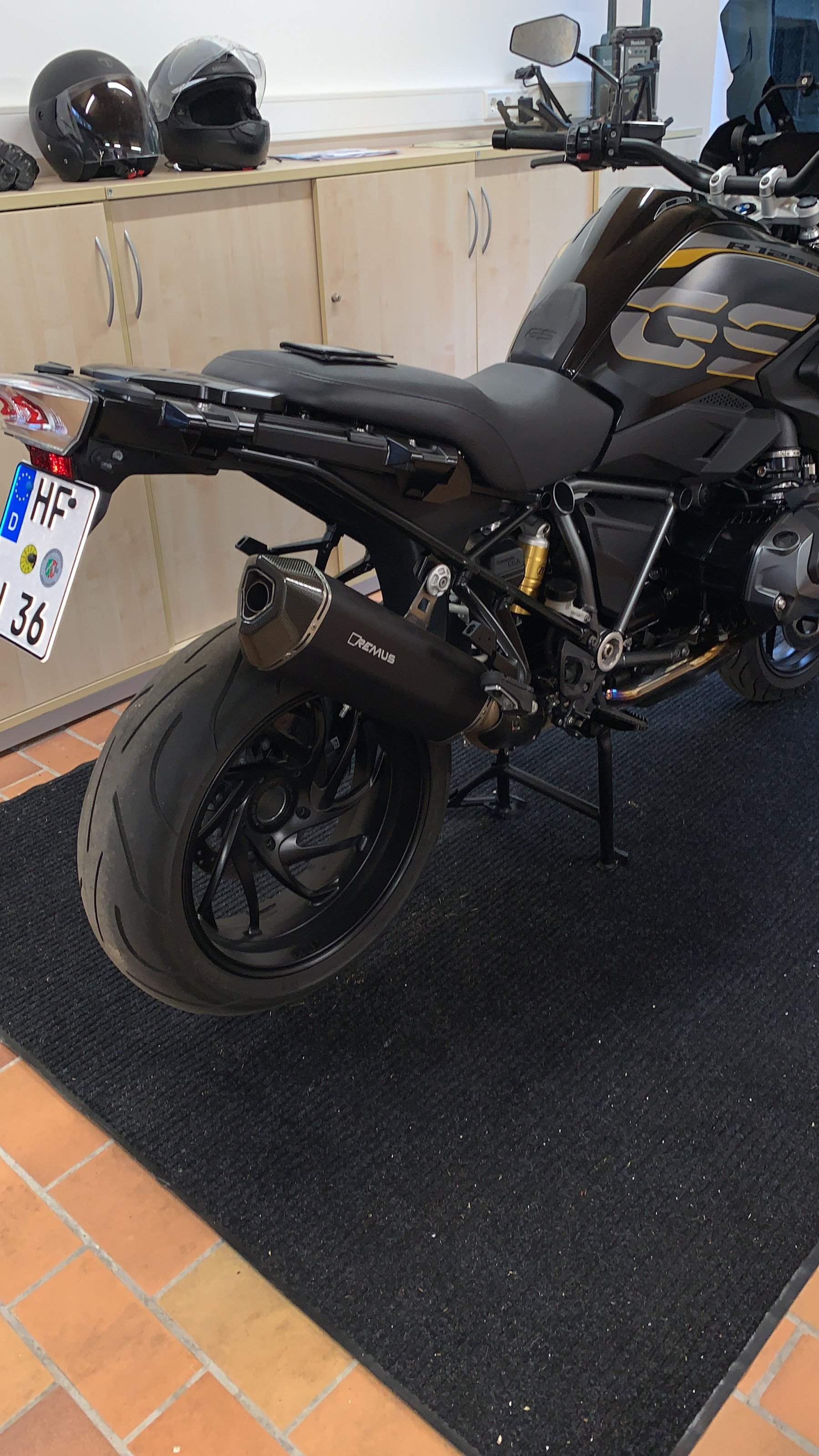

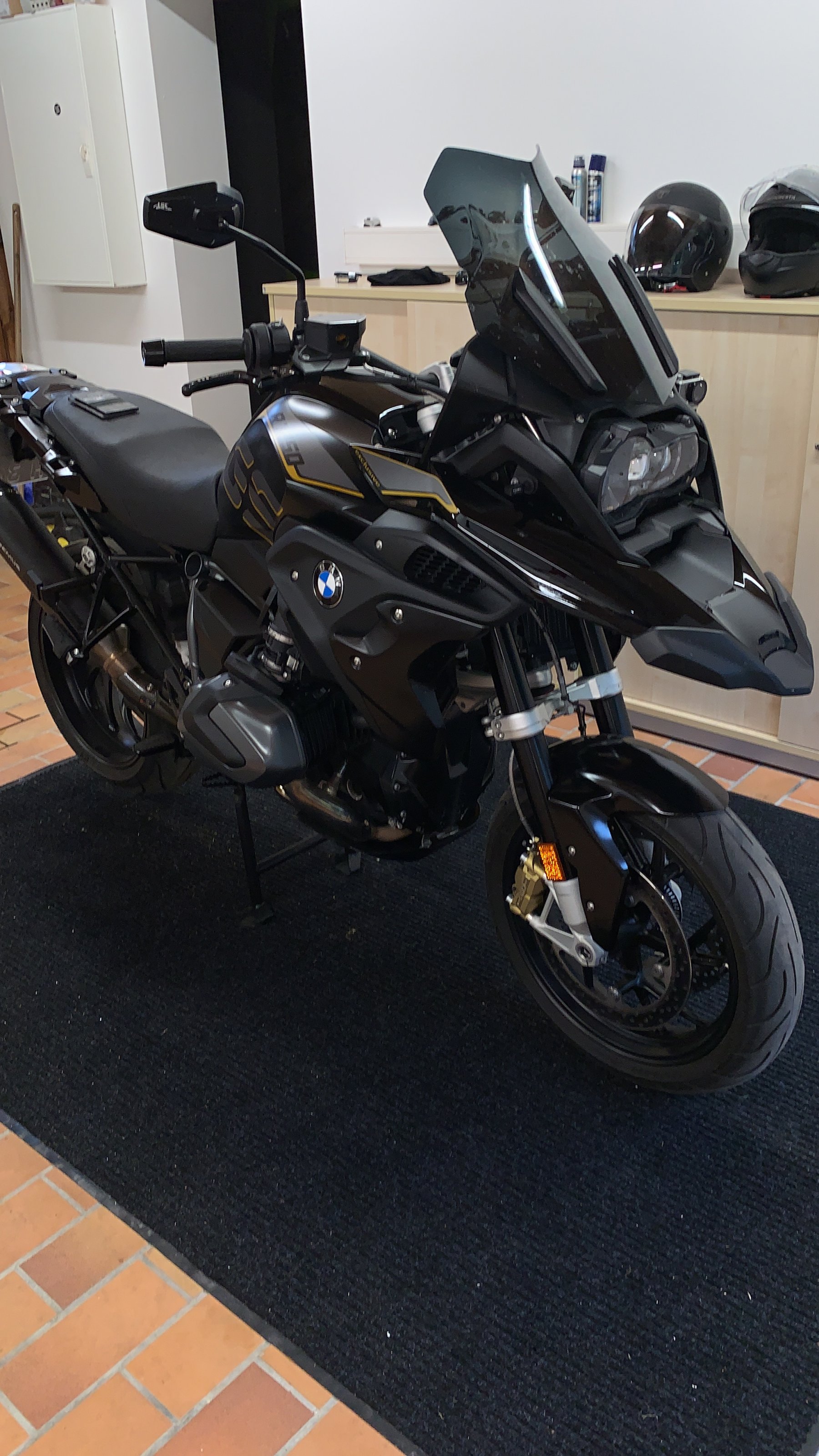

Die Bilder sind jetzt nicht soo gelungen ;-) aber die Garage gefällt mir auch :-)
Fahr Sie doch mal ins Licht und mach mal ein Bild vom Bike von der Seite und von hinten -
VG Mike
