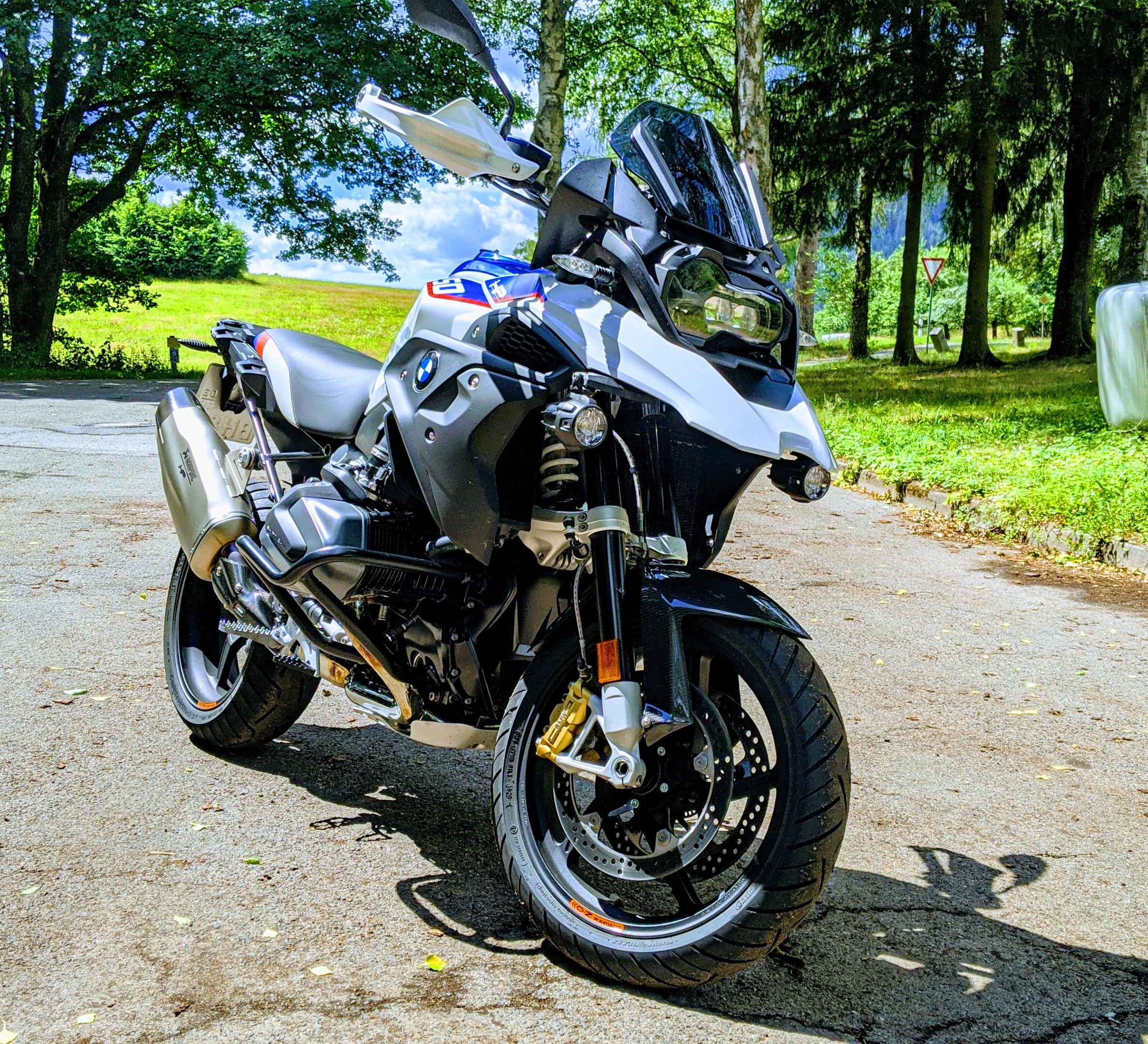

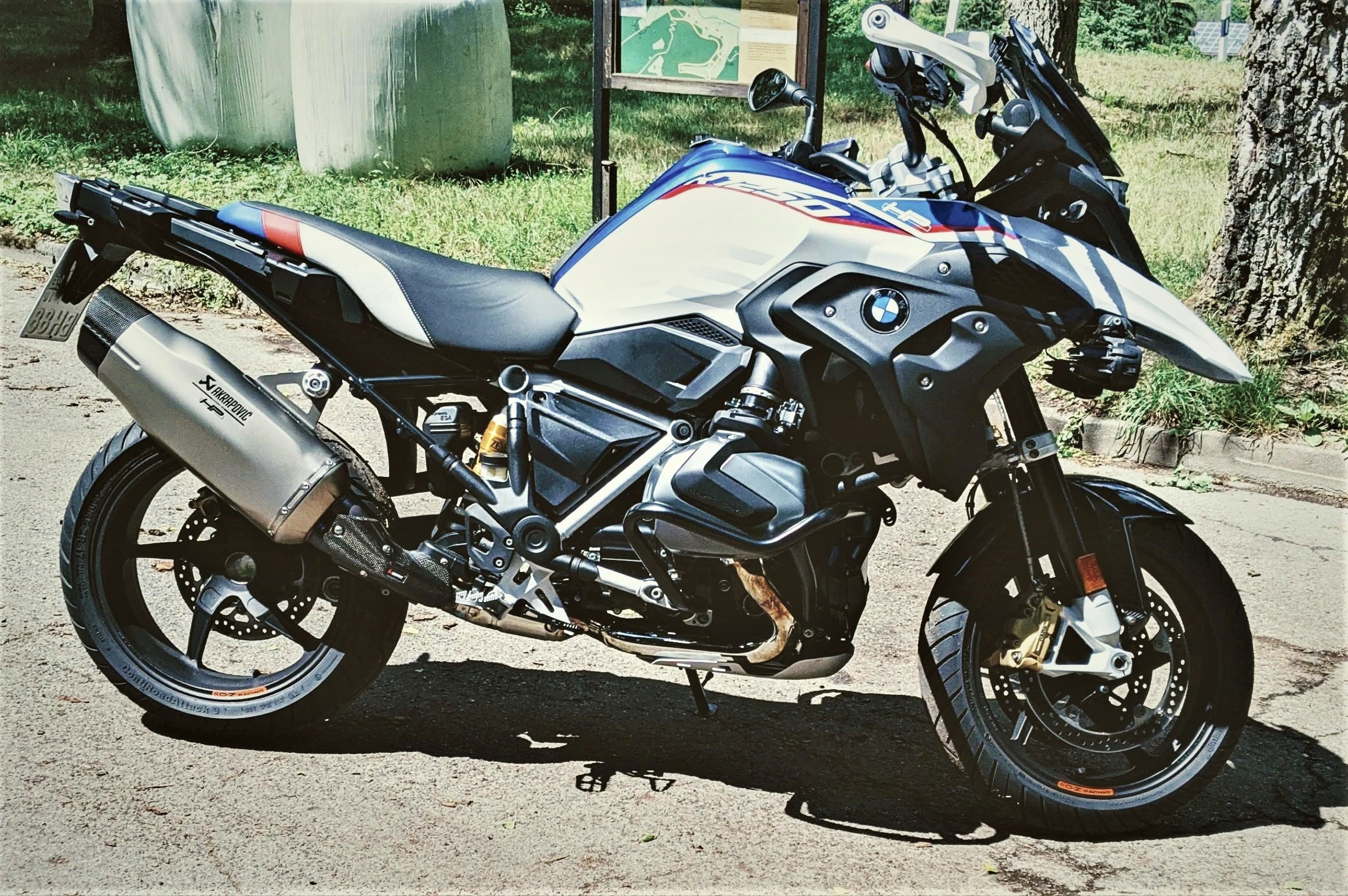

Die Bilder sind jetzt nicht soo gelungen ;-) aber die Garage gefällt mir auch :-)
Fahr Sie doch mal ins Licht und mach mal ein Bild vom Bike von der Seite und von hinten -
VG Mike

Optisch ein Kracher. Ist das eine 6" Felge hinten? Hast Du was am vorderen Federbein gemacht?

Ja das ist eine 6“ Felge hinten. Nein habe ich nicht ist aus meiner Sicht auch nicht nötig. Was ich aber noch machen werde ist ein anderer Lenkungsdämpfer.

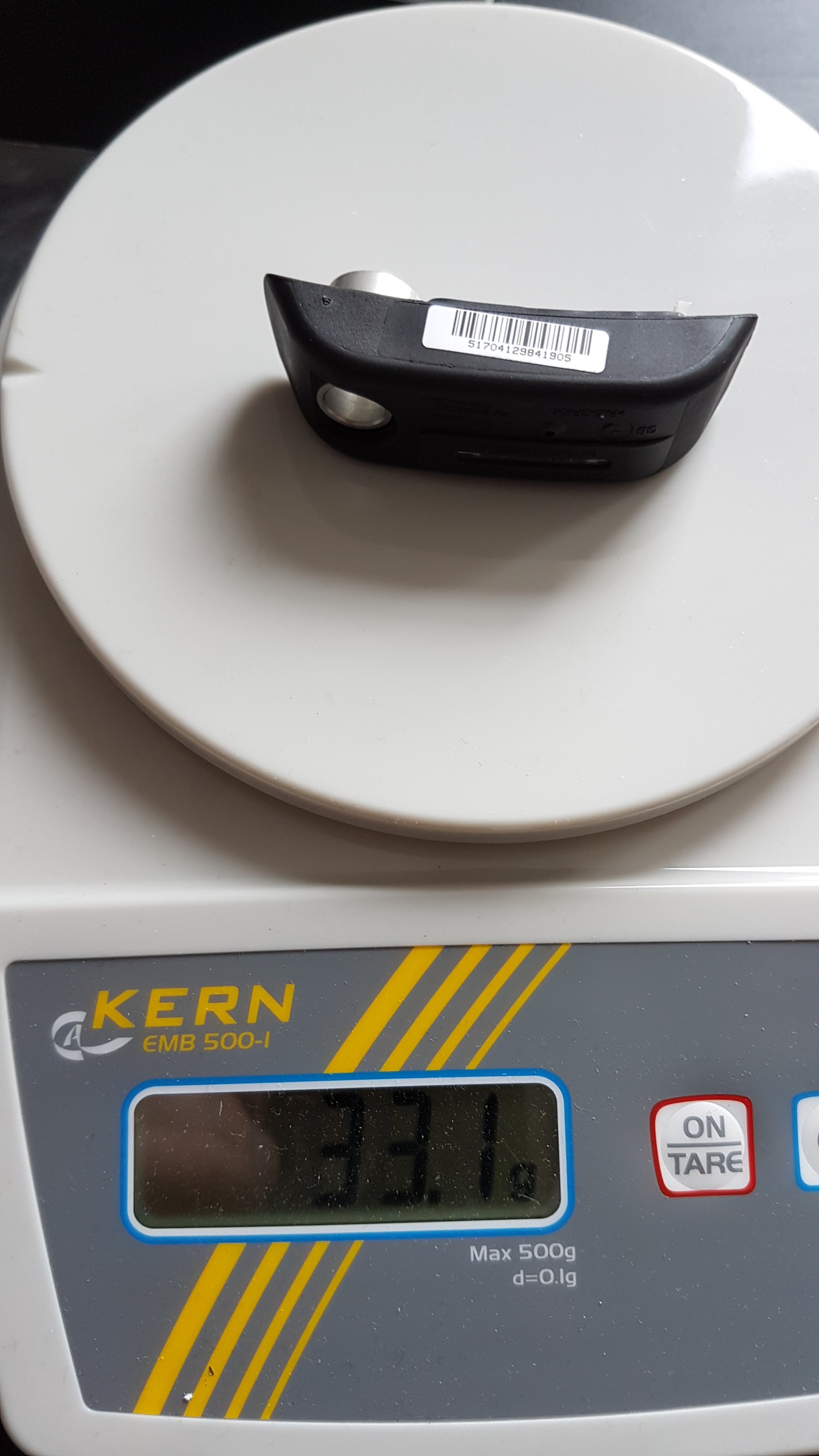

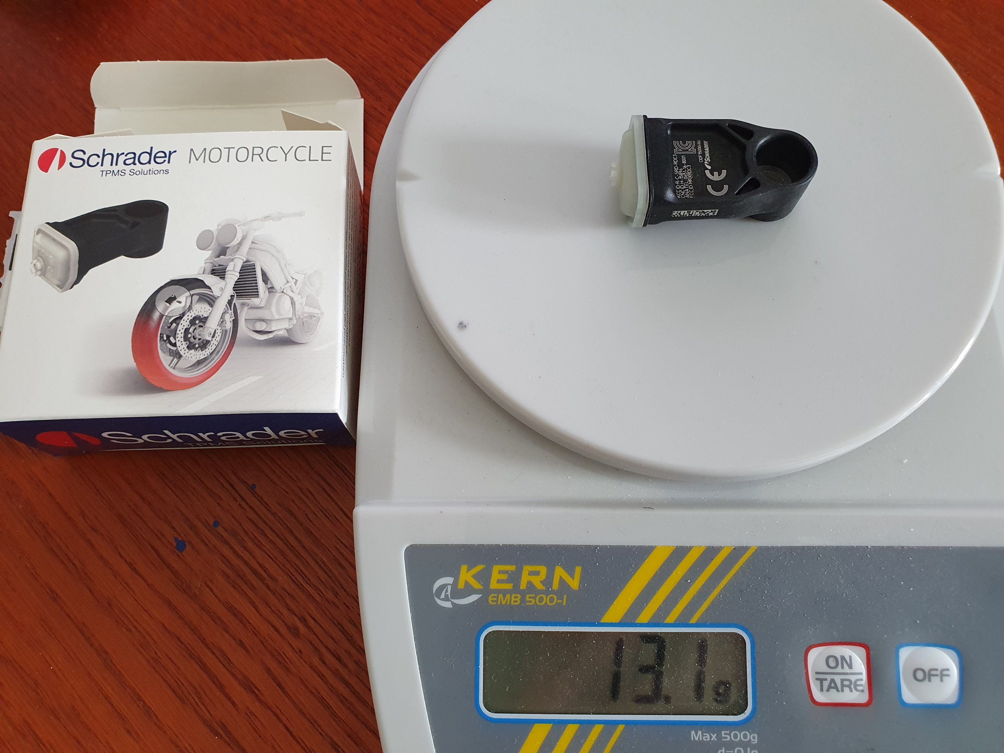

Ist so nicht ganz richtig. Die OZ Felgen haben gegenüber dem Winkelventil ein Gewinde für die Sensoren der Gussfelgen! Hat man die neuen kleinen Sensoren ab Bj. 2019 braucht man nur eine neue Befestigungsschraube. Bei den alten Sensoren passen die Sensoren von der Speichenfelge nicht.

Hatte die schon die neuen kleinen Sensoren? Dann ja, weil da sind die Sensoren bei Guss- und Speichenfelgen gleich. Bei den alten Sensoren passen die Sensoren der Speichenfelge nicht! Und bei den neuen braucht man ne neue Befestigungsschraube wenn man von der Speiche umrüstet. Der linke ist der alte große Sensor von der Gussfelge. Rechts der neue der auf beide passt. Übrigens passen beide Sensoren, auch gemischt, auf alle Baujahre der GS LC.
Hier der Unterschied:

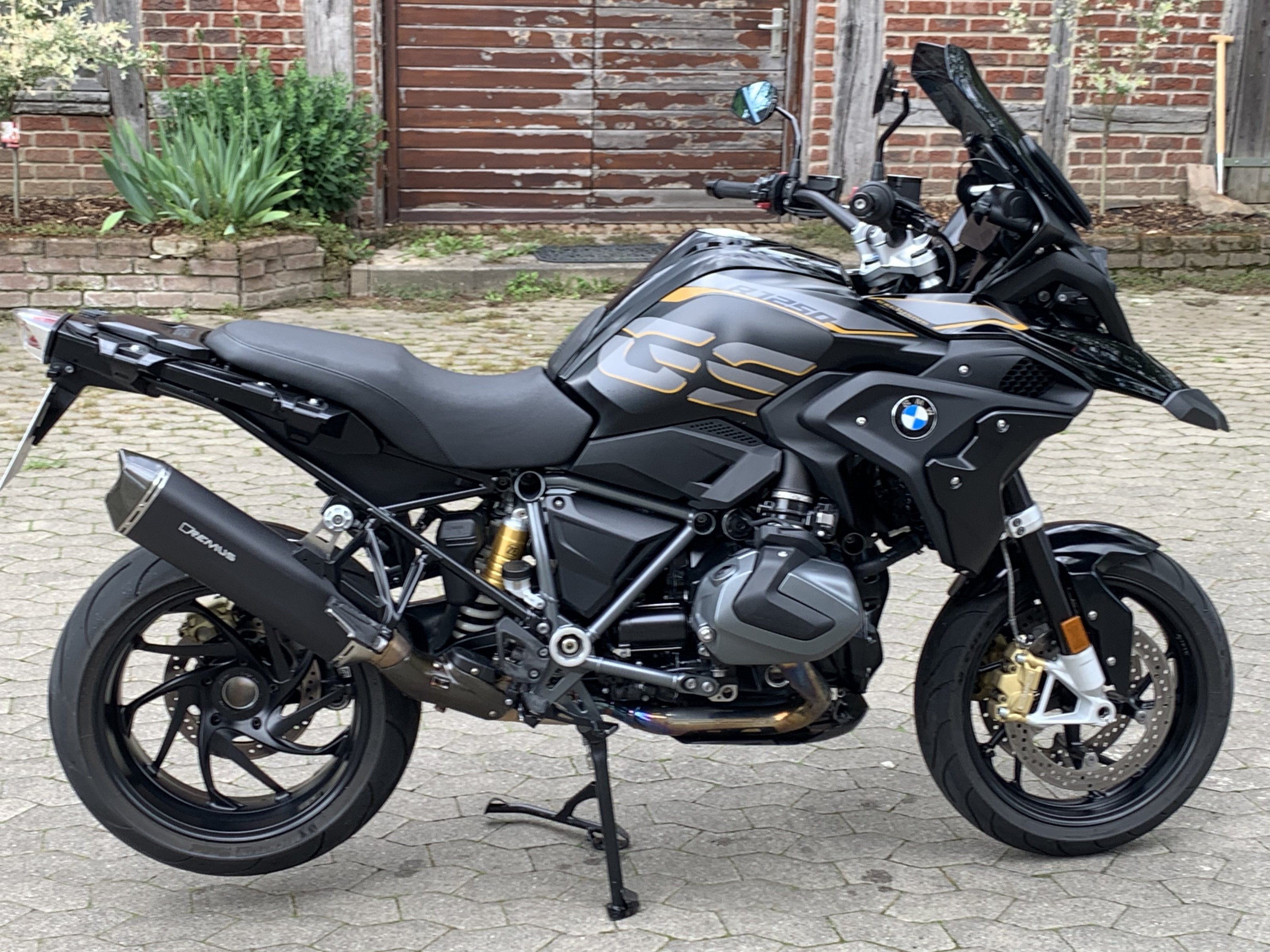

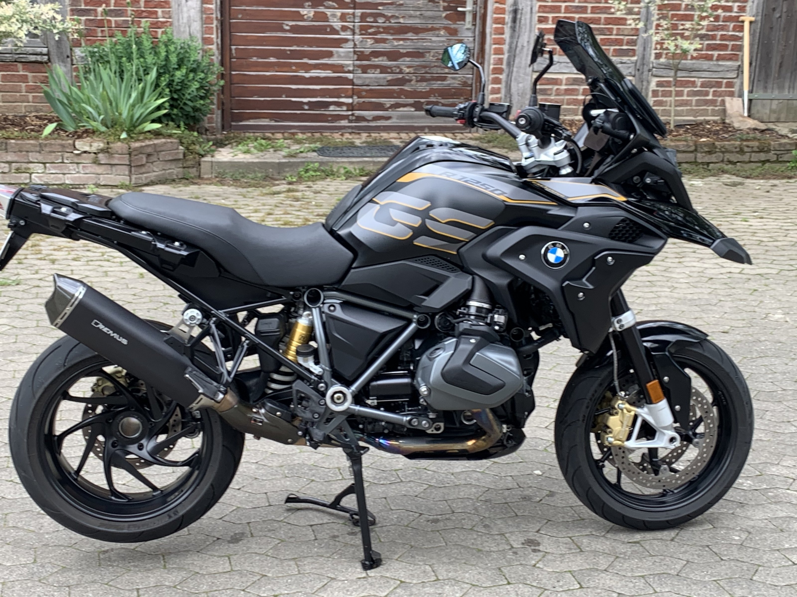

Bild schön von der Seite wäre noch klasse
