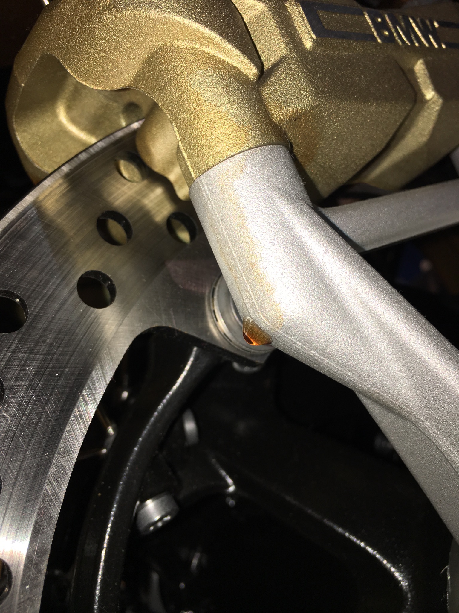

war heute auf der Messe in Dortmund und hab da einigen GS en unter den Sattel gepackt. Am BMW Stand!!! war an zwei GS en ein vorderer Bremssattel feucht. Bei anderen Ausstellern teilweise auch, gefühlte 50% der GSen war zumindest ein vorderer Bremssattel feucht, den Vogel abgeschossen hat die GS am Michelin Reifenstand da habe ich auch das Foto gemacht, da war ein Tropfen dran und schon der Boden vollgesabbert. Schaut selber.

Hallo
gruß
gstommy69
Man sieht auch am Bremssattelhalter das da schon länger etwas heruntersuppt und auch am Bremssattel selber, rechts von dem Halter spuren von Bremsflüssigkeit.
