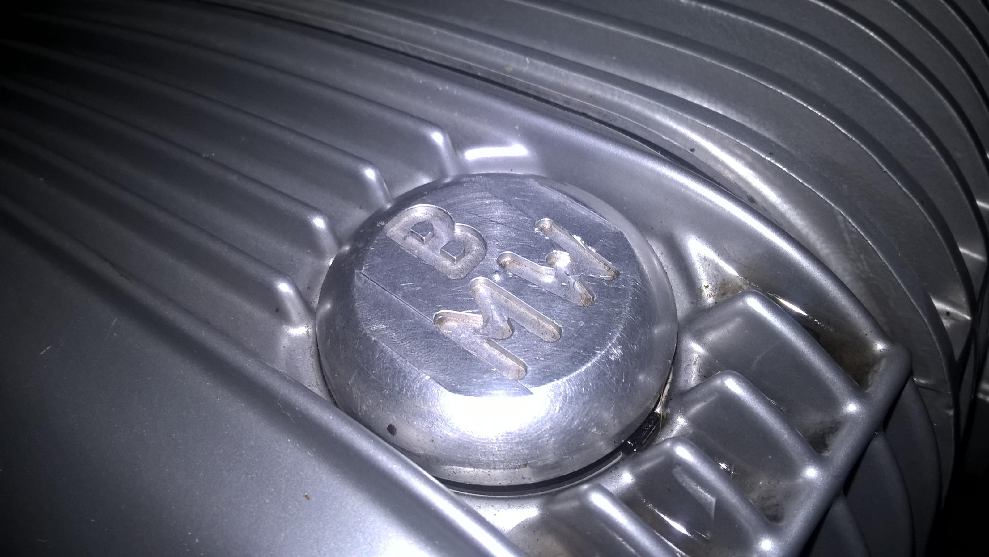

Liebe GS´ler(innen)
Das ist hier mein erster Besuch und somit gleich vorab ein herzliches Hallo in die Runde. Ich habe vor kurzen eine 2002er 1150iger GS erworben, deren Öleinfüllstutzen mit einer interessanten Schraube verschlossen ist. Und bevor ich das Teil gewalttätig entsorge, würde ich gerne wissen, ob jemand den Hersteller kennt. Vielleicht kann man dort einen Schlüssel nachbestellen ! Der Vorbesitzer meiner GS hat diesen Schlüssel nämlich verschlammt. Nachfolgend das Bild :
Vielen Dank und liebe Grüße aus Kärnten
Chris

Hersteller kenne ich nicht, aber wenn es dringend ist:
Mit einem breiten, ins B passenden Schraubendreher sollte keine Gewalt nötig sein.
Evtl auch zwei Schraubendreher gleichzeitig ... Sind ja genügend gerade Schlitze vorhanden.
Viel Erfolg ...

Hallo und herzlich Willkommen hier!
Mir geht es wie Larsi, der Hersteller ist mir unbekannt. Noch nie gesehen das Teil, aber ich hege die Vermutung dass es ein Selbstbau ist. Falls ja, Respekt an den Macher, denn es ist nicht nur gedreht sondern auch gefräst.
Nimm einen Lederhandschuh und ziehe ihn an. Solltest du den Stöpsel damit nicht aufgedreht bekommen, mache den Handschuh feucht, so hat er mehr Grip. Damit sind Kratzer auf jeden Fall ausgeschlossen.

Langfristig würde ich mir einen entsprechenden "Schlüssel" selber basteln, indem man eine Leiste mit 3 entsprechenden Stiften so anordnet, dass diese ein gleichseitiges Dreieck bilden- damit sollte das auf und zudrehen dann kein Problem sein.

Auch von mir ein Willkommen hier.
Wie Du den Deckel auf bekommst, kann ich nicht besser beschreiben.
Wenn Du ihn auf hast, mit etwas Teflon besprühen, Abklebeband rundherum
kleben und mit Epoxid ein Negativ erstellt, schon hast du einen neuen Schlüssel :)

Die Idee von Pietch1 ist natürlich eleganter- coole Idee:daumen-hoch:

Hi,
es gibt Schraubendreher mit mittig ausgenommener Kerbe in der Klinge, z. B. in den Sonderpostenmärkten, damit sollte es problemlos gehen (senkrechte des "B"s und erste senkrechte des "M"s, evtl. auch selbst aus Alten rausflexen.

hi
mal mit dem Daumenballen kräftig draufdrücken und gegen den Uhrzeiger drehen.
Man muss das Mittel finden zwischen "zu feste runterdrücken" und damit zu viel Widerstand
an der Dichtung zu erzeugen und dem "Reibungsverlust vom Daumen- oder Handballen".
Zu Not entfetten und Doppelseitiges Klebeband zu Hilfe nehmen.
Kaputt machen kann man auch nach dem Versuch.

Hallo Leute,
Vielen Dank für den netten Empfang und die vielen Ideen dazu ! Vor allem die Idee mit dem Negativ find ich genial. Als Modellbauer hab ich sogar noch Expoxi hier und werde wohl mal diese Lösung erwägen. Nur Teflon fehlt mir noch.

Du kannst auch Schweißschutz- oder Silikonspray als Trennmittel verwenden.

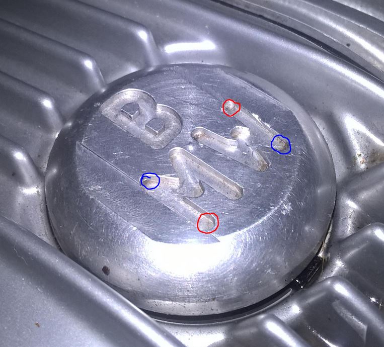

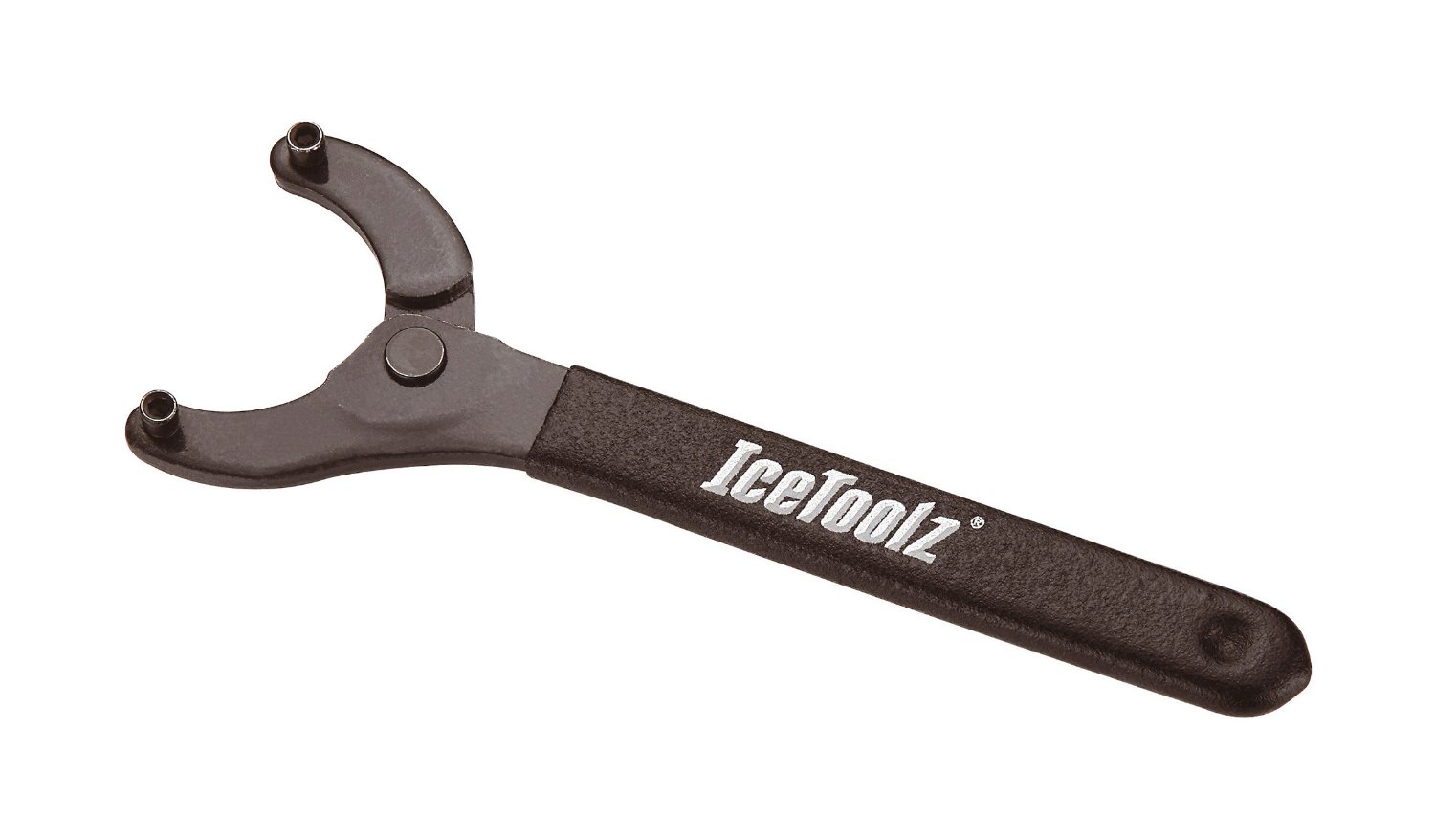

Hallo Chris,
kauf Dir einen verstellbaren Siftschlüssel:
und setzte ihn zum Öffnen und Schliessen an folgenden Punkten an: rot zum Öffnen, blau zum Schliessen:
feddisch.
Stephan
