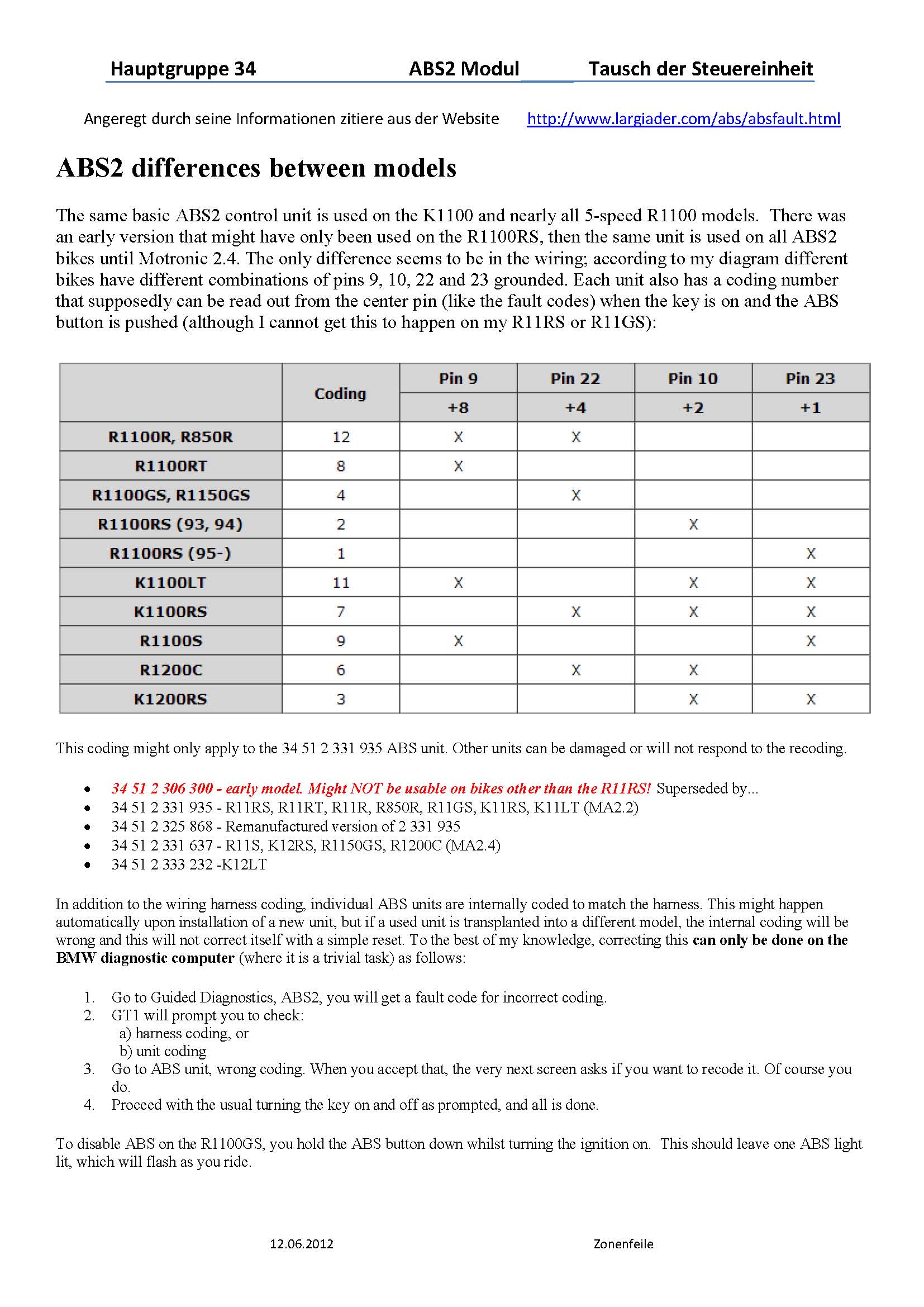

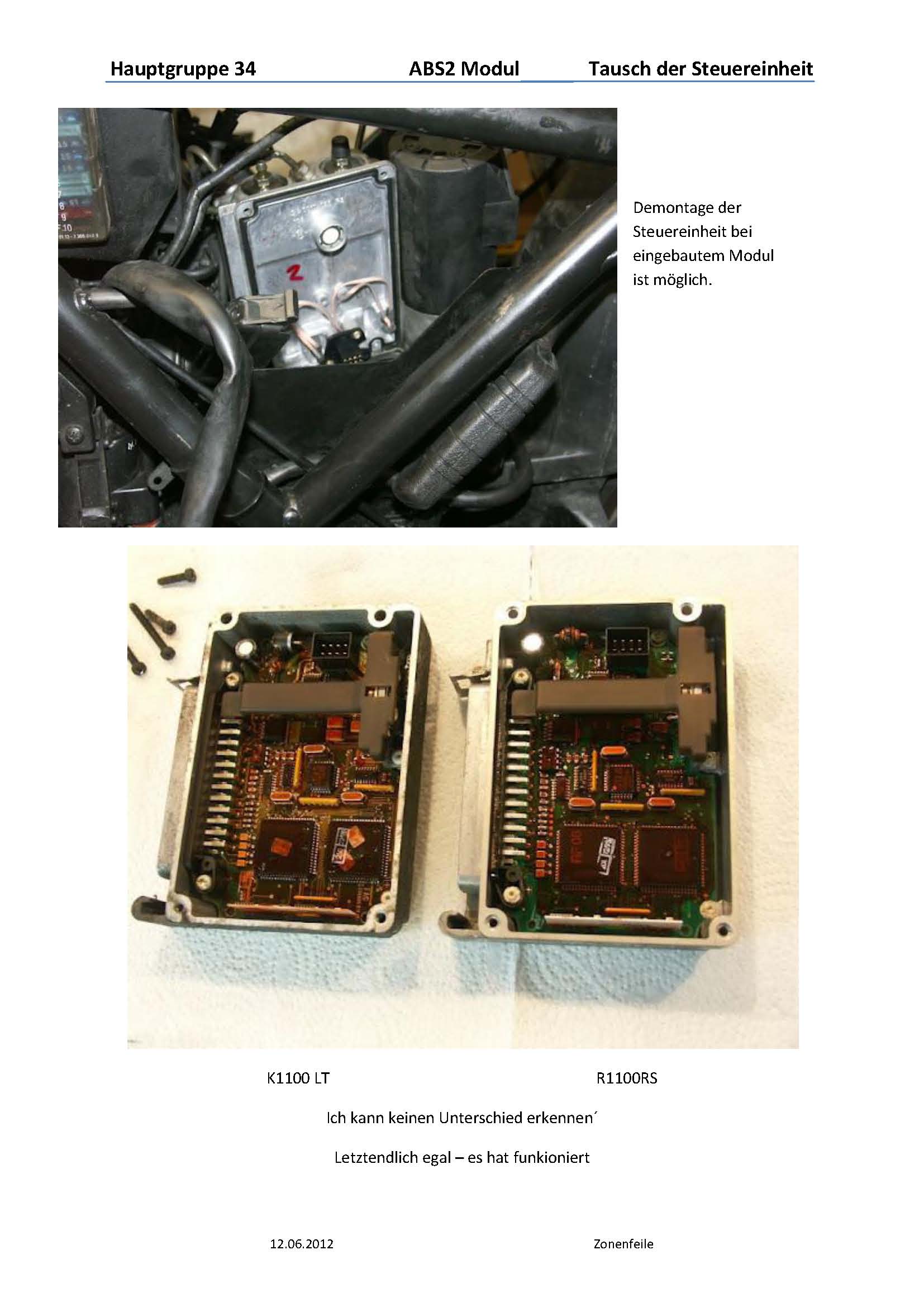

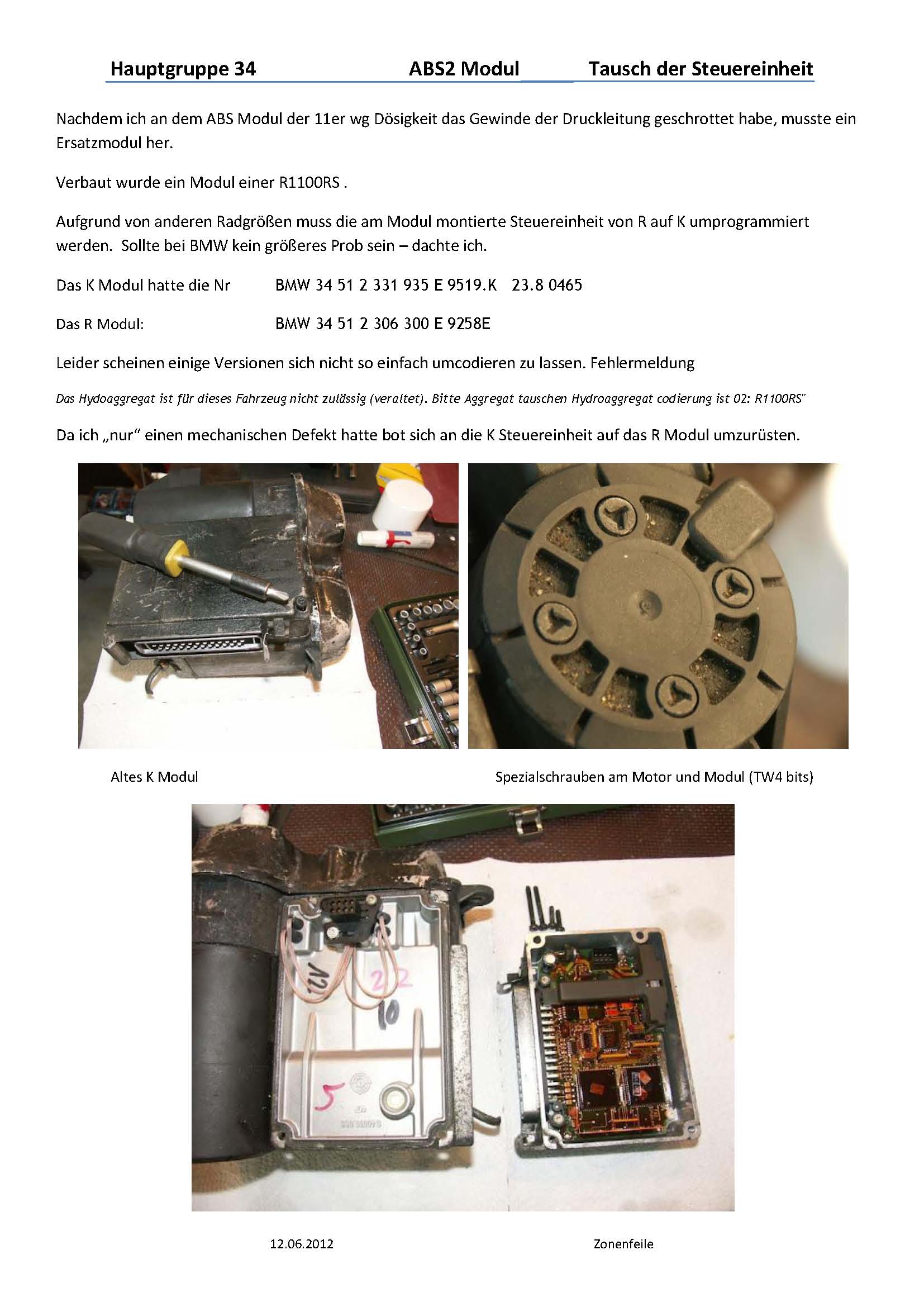

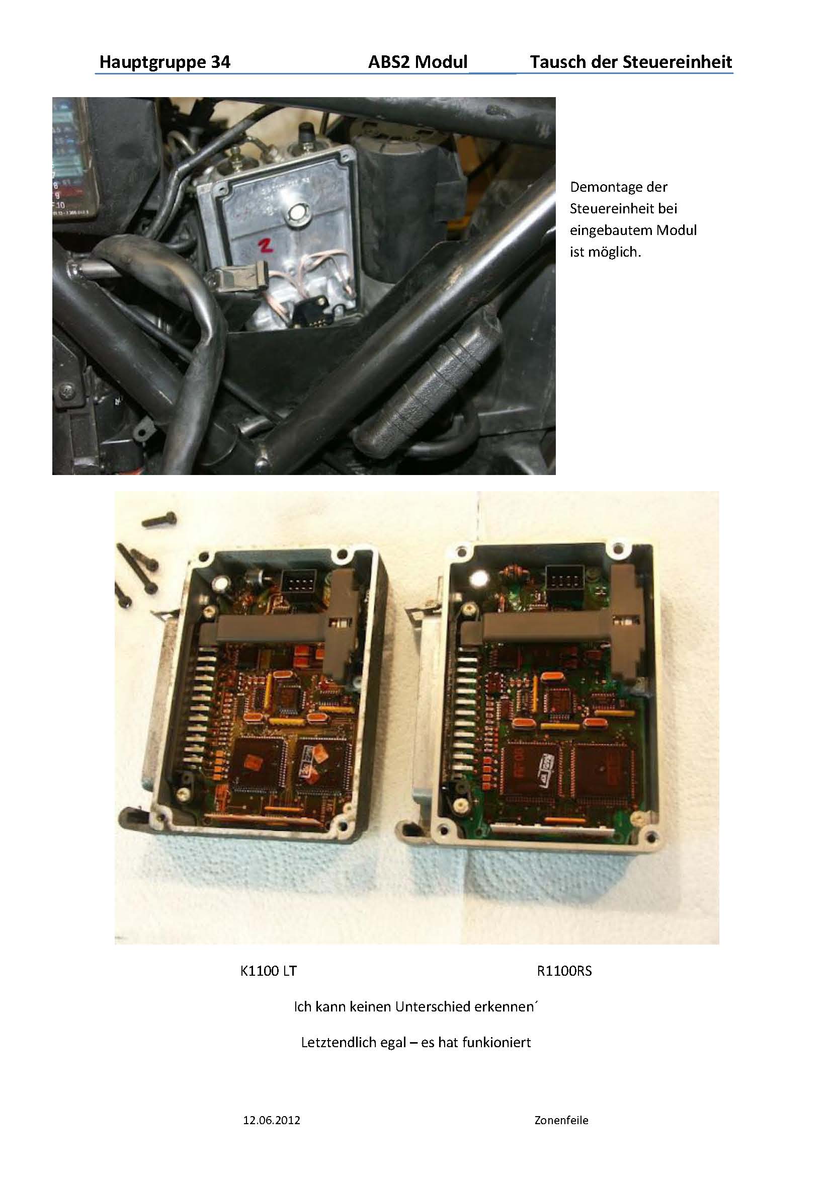

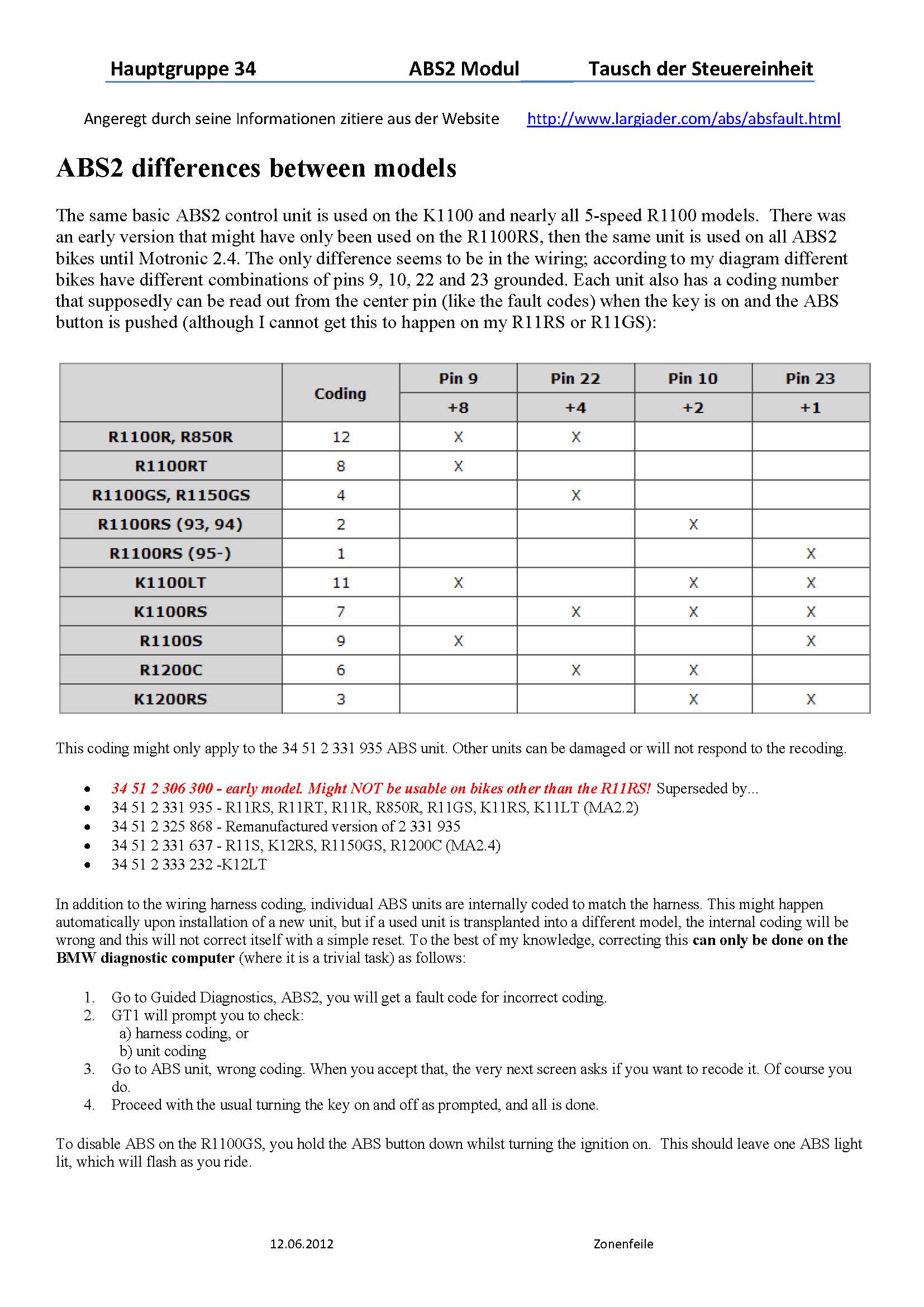

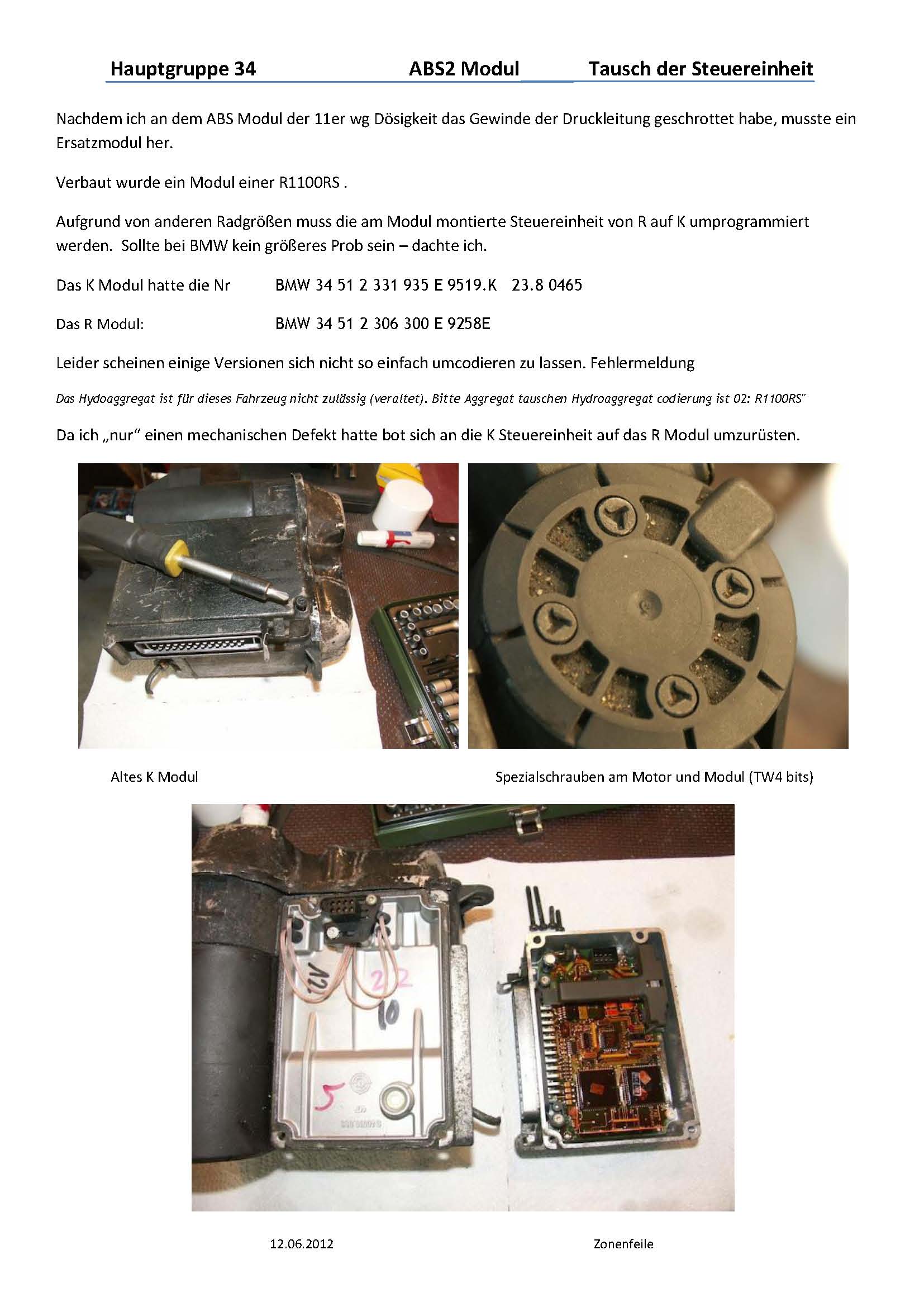

Ergänzend zu den verschiedenen ABS Blöcken...
Mein ne Erfahrung:
(Ich spare mir mal die üblichen Warnhinweise)
Wer am Abs 2 einen mechanischen Schäden hat kann sich eine Modul nach Wunsch aussuchen.
Vor Einbau wird einfach das Gehirn des defekten Moduls auf das neue (EV mit nicht passender Nr) umgebaut.
Damit einfallen auch alle sonst nötigen umcodierungen.
ich hatte damals zB das Modul der K1100LT .. Schwamm drüber.
Ersatz war nur von den Boxern zu bekommen.
R1100RS früheste Version (angebl nicht umcodierbar)
Nach Gehirntausch alles tuti
update: leider geht pdf upload nicht, daher 3x jpg
ev hilft die Info dem Einen oder Anderen mit ABS2 probs
34_ABS2_Tausch_Steuereinheit_Seite_1.jpg 34_ABS2_Tausch_Steuereinheit_Seite_2.jpg 34_ABS2_Tausch_Steuereinheit_Seite_3.jpg
