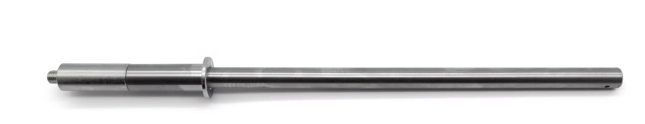

Das mit der 17er Achse finde ich interessant. Was ich finde ist eine abgesetzte Achse d=15mm und einen entsprechenden Stufenkonus. Wie ist es dann mit dem eigentlichen Montagearm, gibt es dort für die 20er Bohrung auch ein Buchse, oder wird diese dann einfach, mit dem entsprechenden Spiel benutzt ?

Du solltest auch zum Aufziehen des Reifens den entsprechenden Stufenkonus verwenden. Also von 12 oder 15mm auf 17mm… Ohne wird selbst bei einer Differenz von nur 2mm das Aufziehen zum Gewürge da die Felge auf der Achse herumeiert. Zusätzlich zum wohl neuen Shop gibt es die Produkte von max2h auch in der „Bucht“, auch die, die den Umzug wohl nicht überlebt haben.

schon klar, aber der Stufenkonus zentriert nur die Felge ? Oder hat der Stufenkonuns einen Außendurchmesser von 20mm und zentriert auch den Montagearm ?
Schau Dir mal dieses Video an:
Bei 3:17min siehst Du den Adapter für den Arm. Dadurch wird auf einer dünneren Welle zentriert.

Jetzt ja, das man so eine Buchse braucht war mir klar.
Im Video und beim genauen hinsehen, bei den Adaptern, dann zu erkennen das diese Hülse im Lieferumfang bei den Adaptern dabei ist. :smoke: - somit löst sich der Knoten und so macht es Sinn.
Hatte dies bisher auf den Fotos nicht erkannt und finde man hätte das auch besser präsentieren können. Einfach die obere Buchse nicht direkt auf den unteren Absatz schieben oder für's Foto daneben legen.
