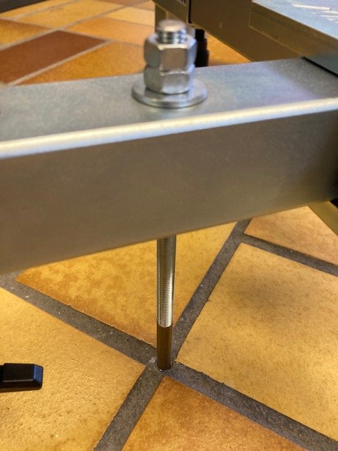

Das Max2H Gerät bspw. hat Bohrungen für die Bodenmontage. Fix zwei Dübel in den Garagenboden und dann kann man auch ordentlich werkeln.

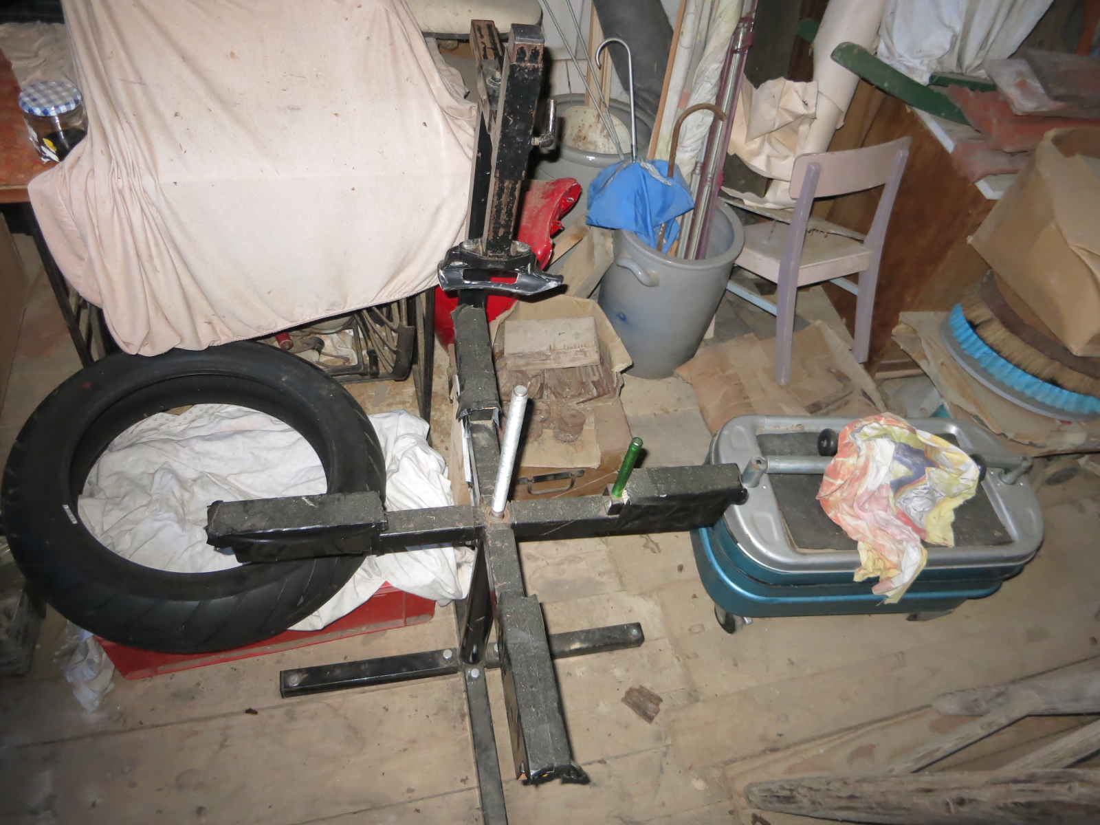

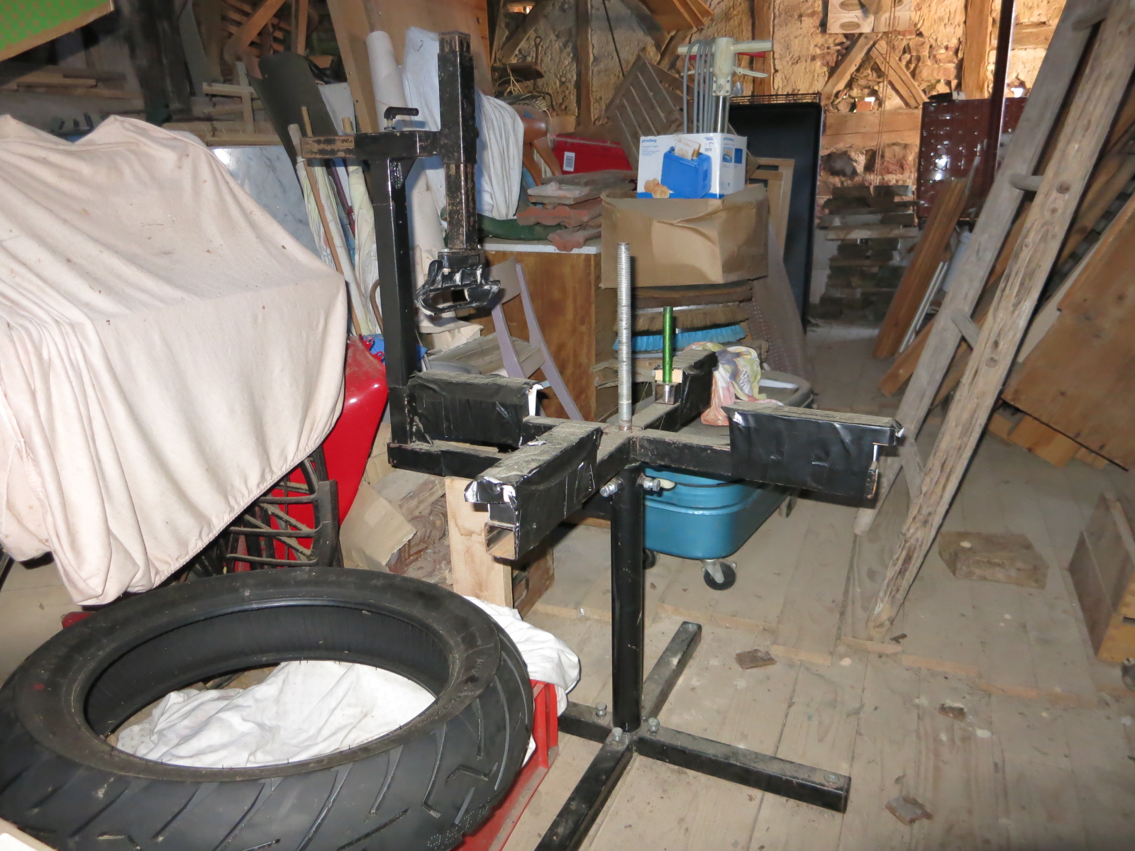

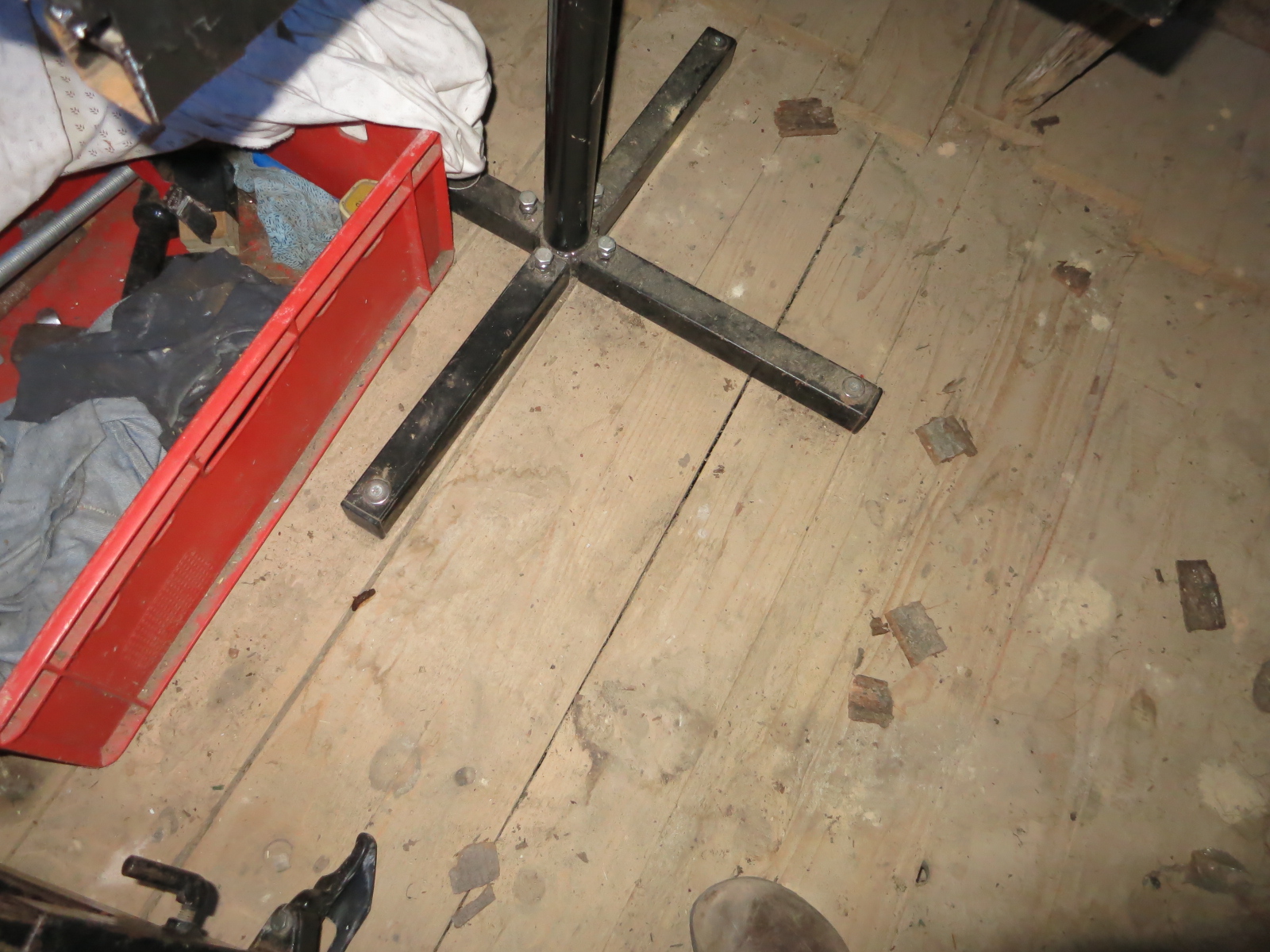

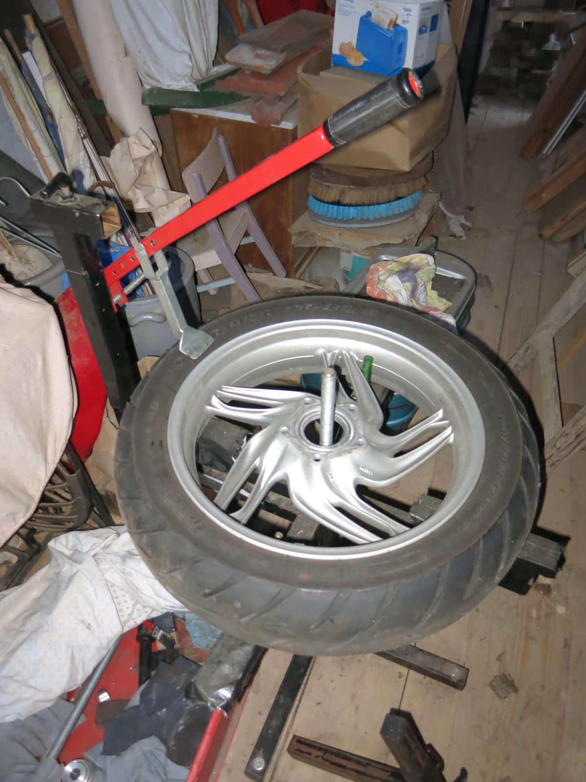

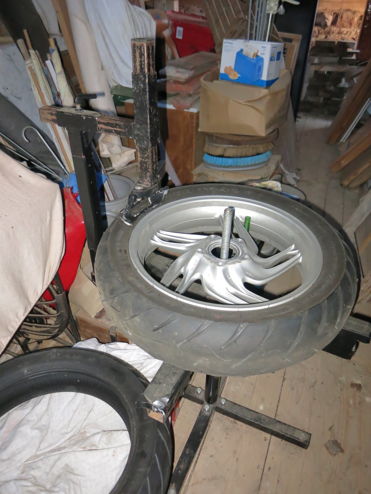

Hier nun die versprochenen Bilder von meinem Gerät. Steht aufm Scheunenboden und ist dort verschraubt. Das Kreuz kann man drehen und ich habe natürlich diverse Adapter für die Mittenzentrierung. Ist keine Schönheit, erfüllt seinen Zweck aber gut und man kann das Ding komplett zerlegen und passt dann in eine Box.
Ja ich muss mal aufräumen.:giggle:

ja und die Mittenfixierung? das ist doch das Entscheidende , Da nehme ich den 4/5 Bohrungs Wuchtadapter, dann obendrauf? Drehst du dann das Rad?

Muss ja, da der Montageschuh fest steht.
Ich dreh den per Hebel und selbst dann muss ich manchmal ziehen wie ein Ackergaul (auch mit Unmengen Flutschi)
Ja genau. Die Mittenzentrierung mach ich mit verschiedenen Adaptern.Den Wuchtadapter könnt ma auch nehmen.Die Gewindestange in der Mitte kann man rausschrauben und dickere oder dünnere neischrauben.
Das Rad wird mit dem darunterliegenden Sternteller gedreht. Aussen in den Vierkant,sind ja 4 Stück über Kreuz,kann ma ne Verlängerung reinstecken, falls es mal zu schwer geht.

Nö mit der richtigen Technik flutscht das gut.
Hab ja schonmal irgendwo geschrieben.Reifen warm machen erleichtert das Ganze ungemein.Ich mach das mit Reifenwärmern von der Renne.Dann gehts auch einigermaßen bei ganz wiederspenstigen Pellen.

@Der mit der Q Tanzt: Mit so einem Gerät hab ich angefangen. Nach gefühlten 24 Stunden (und echten acht Stunden) Murkserei hatte ich die Reifen endlich gewechselt. Dann aber beschlossen, ein Bodengerät herzutun, bei dem sich nicht der Tisch, sondern der Montagearm dreht.
