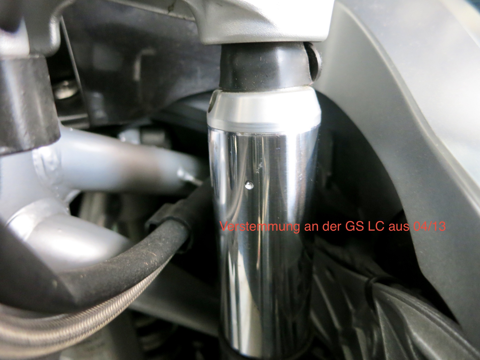

Also wenn man das mal so sagen kann, waren die 2013er verschraubt und alles danach gesteckt!?
Warum?
Weil verschraubt find ich besser wie diese auf Bildern bekannte fehlkonstruktion!:(
Die 2013er wird ja nicht zurückgerufen zum kontrollieren!! (Verschraubt doch besser)?;)
Nein, die waren nur gesteckt.
Da es dann aber ein Problem bei den Journalisten-Vorstellungen gab wurden alle 2013er vor der Auslieferung noch nachträglich gebunzt.
Offensichtlich hält diese Nacharbeit besser als die spätere Serienausführung weshalb die 2013er nicht vom Rückruf betroffen sind.

Da hier die Frage des Unterschieds der ersten 2013 Modelle aufkommt: Mein Foto von heute zeigt das meine GS LC aus April 2013 vier kreisrunde Verstemmungen hat. KEINE VERSCHRAUBUNG. Kommt dann vielleicht noch auf die Höhe der Verstemmpunkte am Gabelrohr an. Grundlegend anders scheint mir die Lösung nicht.
