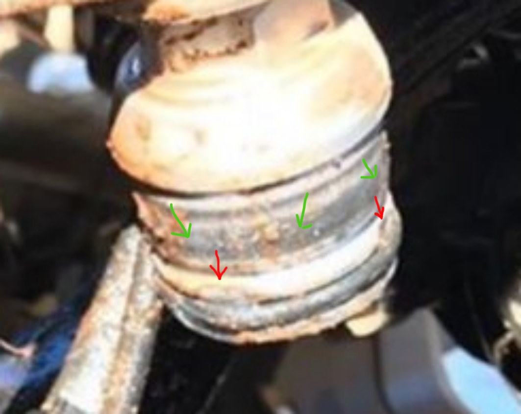

Sorry, aber das Problem ist NICHT das sich weitende Gabelrohr. Wie soll bitte ein Alustopfen, der auch noch zylindrisch scheint, ein hartes, dickwandiges Stahlrohr aufweiten?
Dass Problem ist der 'weiche' Alustopfen innendrinn, der unter Dauerbelastung von der Verstemmung an den entsprechendenn Stellen Stück für Stück zerstört wird. Das kann man auf beiden zuvor geposteten Bildern erkennen, hier nochmal eins angehängt.
Wenn man mit einem ca 325 oder mehr Kilogramm Motorrad - inkl. Fahrer - durchs Gelände knattert geht das auf das Material, und dafür scheint es dann doch nicht ausgelegt zu sein. GS hin, ADV her!

Nach Unfall, ausgehebelt? Dickwandig ist relativ zum Durchmesser und ein Blechrohr wird es nicht sein - was man in dem Bild nicht erkennen kann, da das Rohr im Innendurchmesser am Ende innen ausgedreht scheint.
Zweites Bild vom Stopfen, geschärft:

Unter dickwandig verstehe ich aber was anderes !
Gesendet von iPhone mit Tapatalk Pro
Danke für dieses Bild, denn es erklärt nun einiges. Wenn es dieser Defekt ist, dann hilft diese verstemmte Manschettenlösung tatsächlich Abhilfe! Offenbar wird das Rohr durch das Rad extremen Querkräften ausgesetzt und das sprengt irgendwann das Rohr. Gegen diese Belastung hilft natürlich eine Manschette perfekt, die Verstemmung an sich scheint ja somit nicht das Problem zu sein.
Nochmals danke!
P.S. Vielleicht wäre eine klassische obere Gabelbrücke die bessere Lösung, also eine Brücke welcher das Rohr umschliesst.

Ich nehme mal an das sich die verstemmungen durch bzw. über den oberen wulst zum o-ring geschafft haben!?
Man sieht ja deutlich die Kerben unter den roten pfeilen ! Die verstemmungen sollten wohl direkt über diesem oberen wulst sitzen?
Was ist das für eine schwarze fläche bzw. ring welchen ich mit den grünen pfeilen markiert habe, sieht aus wie ein klemmring oder sowas.
Ich dachte das wäre glatt, zylindrisch mit einer nut wo die verstemmungen drin sitzen? Hat schon mal jemand so einen stopfen gesehen, auf den bildern sieht man es schlecht!?
Vieleicht wurden in diesem fall die verstemmungen aber auch versehentlich direkt auf den wulst gesetzt, was natürlich kontraproduktiv wäre!
Ich hoffe und denke mal das die jungs von bmw nicht blöde sind, und das das mit den hülsen dann alles so feste sitzt das sich da nix mehr luft schaffen kann und sich der stopfen mit der zeit nicht mehr raus juckelt!

ups jetzt war ich zu lahm, die bilder zeigen es besser!
Gast14416
Die Hülse umspannt nicht nur das Standrohr, sondern auch den Rand des Stopfens. Je nach Innenmassen der Hülse (da liegen welche auf dem Werkstattschrank), abgestimmt auf Rohr/Stopfen stabilisiert das die gesamte Einheit.In der Tat scheint eine normale Klemmung in einer Gabelbrücke stabiler.
