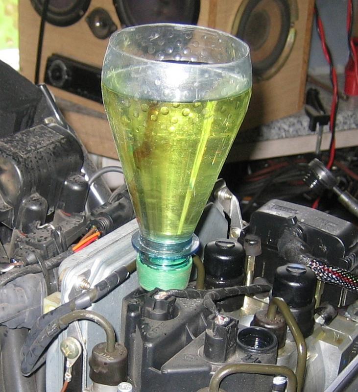

Hallo zusammen.
Bin dabei mir das "Spezialwerkzeug" zu bauen, um den Flüssigkeitswechsel im ABS System selbst durchzuführen.
Gibt es dort von Seiten der "Gemeinde" Interessse?

Hi
Ein Schraubverschluss eines alten Akkus, ein bisschen PVC-Schlauch und eine PET-Flasche mit abgeschnittenem Boden.
Alles kein Hexenwerk und seit 2003 im Einsatz

Hallo
Ein O-Ring und ein passender Trichter (eventuell zuschneiden)tuns auch alle 2 Jahre;)
