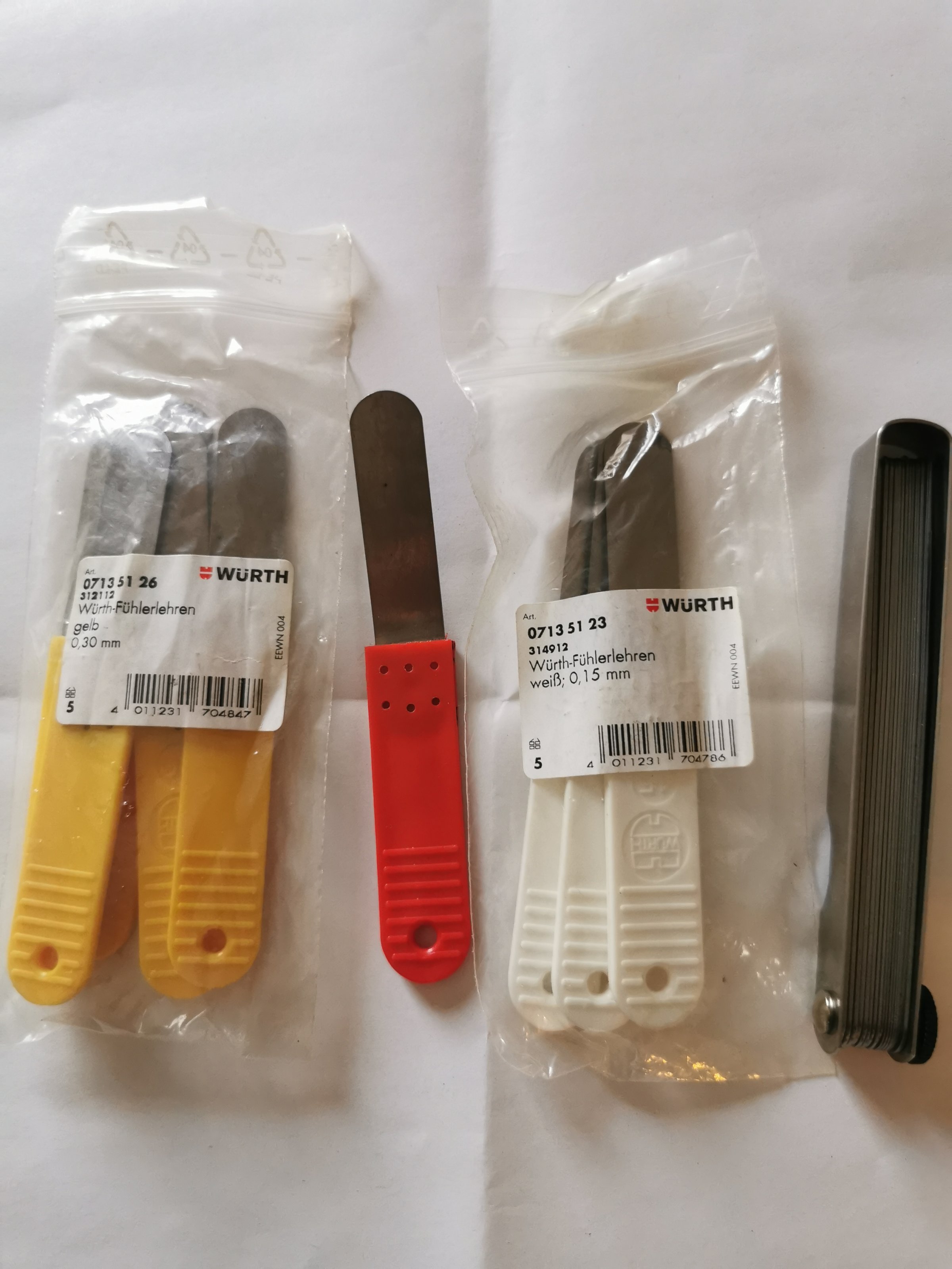

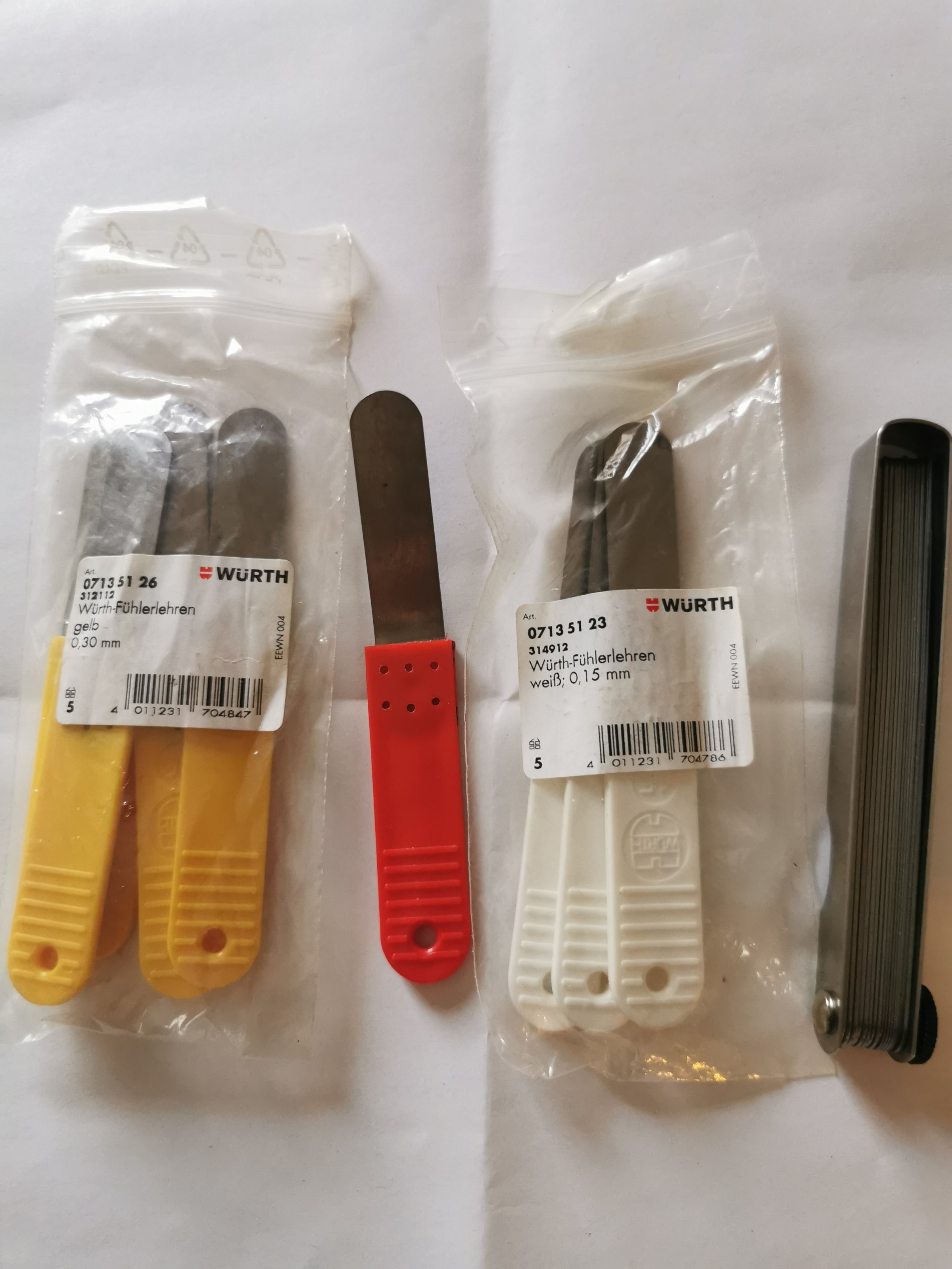

ich nutze zwei Varianten.
Old school Fühlerlehren im "Heft" wenns wirklich eng ist.
Ansonsten habe ich mir die Größen die ich regelmäßig brauche, als "Einweg" Fühlerlehren beim großen "W" geholt. Natürlich nutze ich die nicht "Einweg". Der Vorteil ist dass diese Lehren durch den großen Griff gut in den Fingern liegen auch wenn diese ölig sind. Das teilweise ewige rumgeblättere fällt auch weg. Versuch mal bei einem Heft, die 0,05er Lehre zu "finden" und auszuklappen wenn alles gut eingeölt ist.
Grüße Volker
