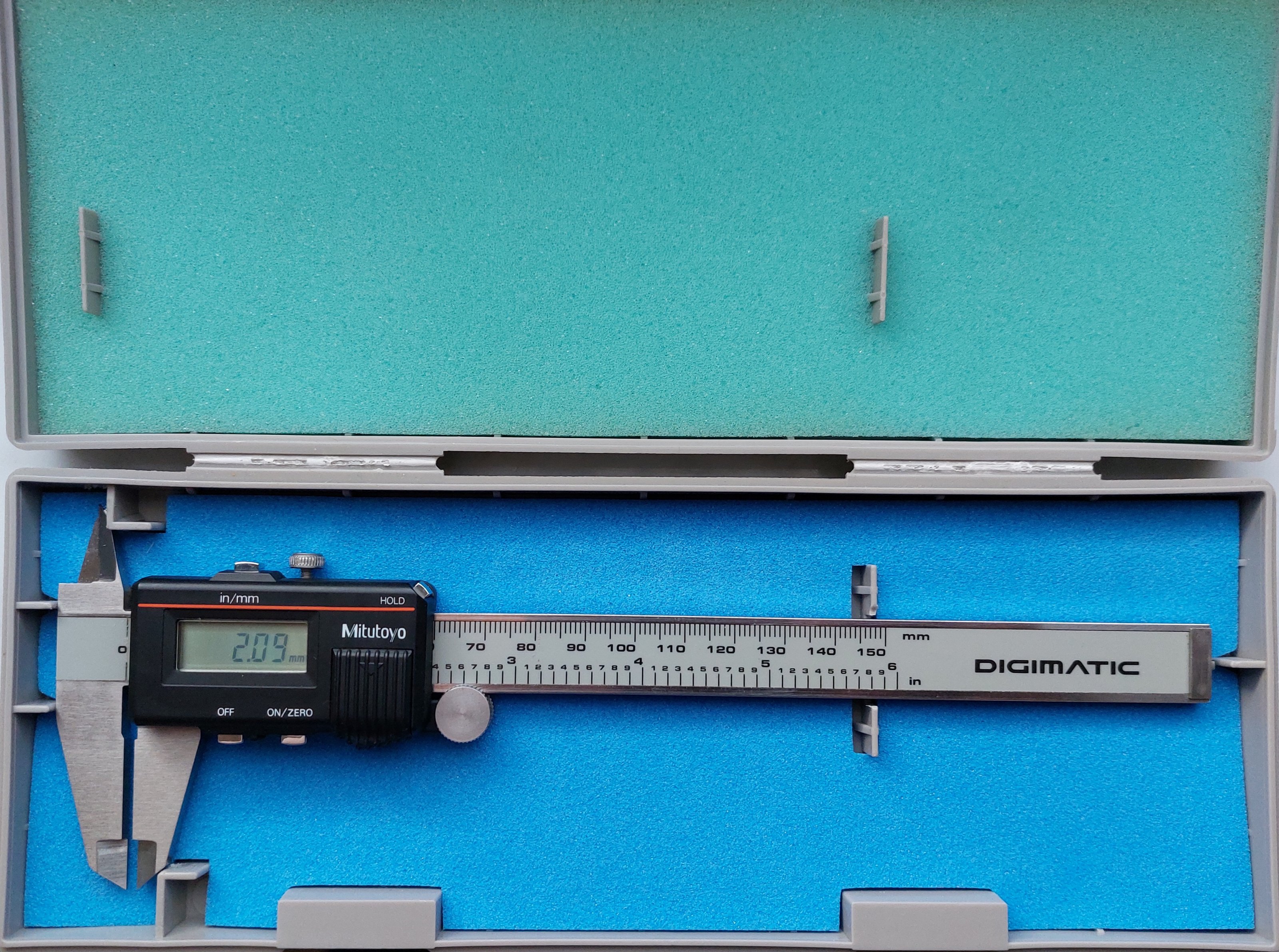

Zuallererst:
MESSSCHIEBER.
Ansonsten: Mitutoyo, wenn Du das Ding oft und gerne benutzen willst.
Bei den billigen ist immer dann die exotische Batterie leer, wenn Du sie benutzen willst...

Mitutoyo ist halt so ungefähr das Beste, also leider auch etwas preisintensiver.
Ich war da auch etwas undifferenziert und hab Deinen tatsächlichen Bedarf (wie oft, welche Bedingungen...) nicht abgefragt :-)
Wenn Du das Teil nur selten benutzen willst, dann wirst Du auch in der 40-50-Euro-Klassee fündig - da empfehle ich dann aber tatsächlich, die Batterie nach jeder Benutzung rauszunehmen, damit Du beim nächsten Benutzen nicht auf ein leeres Display schaust und Dich ärgerst, dass die doofe Knopfzelle nirgendwo zu haben und wenn, dann sauteuer ist.
Wenn Du das Ding wirklich oft benutzen wirst, dann greif nach den Sternen und beiss die Zähne zusammen und hau raus die Kohle ;-)

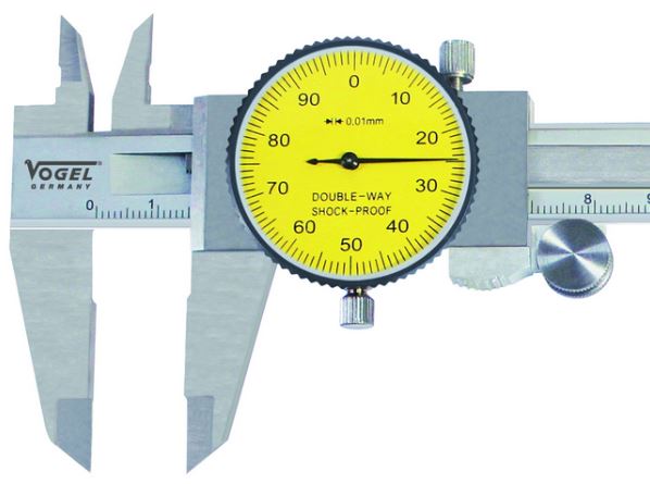

Es gibt auch noch die Variante mit einer gut abzulesenden Uhr. Wer schlecht sieht, ist damit besser dran und Batterien, die immer leer sind, entfallen auch.
Gruß Brauny

@Nordisch: Wenn man schon gerne messen möchte/muß, dann doch möglichst genau. (Auf den Shims steht der Wert oft auch noch drauf, wenn sie richtig rum eingebaut waren)
Mit bspw. Hazet, Atorn, Mitutoya liegst Du sehr gut.
Grüße vom elfer-schwob
