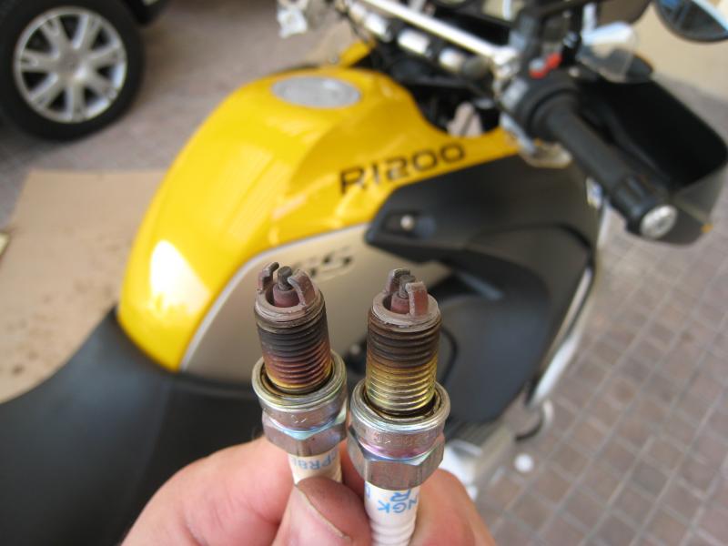

Hi
Ich habe einen 10kOhm Widerstand mit Wechselschalter im Eigenbau schon seit rund 20tkm im Einsatz. In erster Linie habe ich das gemacht um bei meiner montierten Komplettanlage zumindest vom Gewissen her einem Abriss eines der Aussenventile entgegenzuwirken.
Das Kerzenbild ist bei Schaltung des Widerstand auf alle Fälle im grünen Bereich. Nicht zu fett und nicht zu mager. So wie manns eben gerne hat:D
Sonst kann ich das Geschriebene bestätigen. Etwas weichere Verbrennung im Standgas und etwas mehr Bumms bis 3000rpm

Interessant. So schön braun waren meine Kerzen nicht, war weißer, insbesondere rechts (da war allerdings auch das Ventilspiel etwas knapp).
Werde das weiter beobachten und vorzugsweise auch in der Stellung "Fett" fahren.
Gruß Bert
