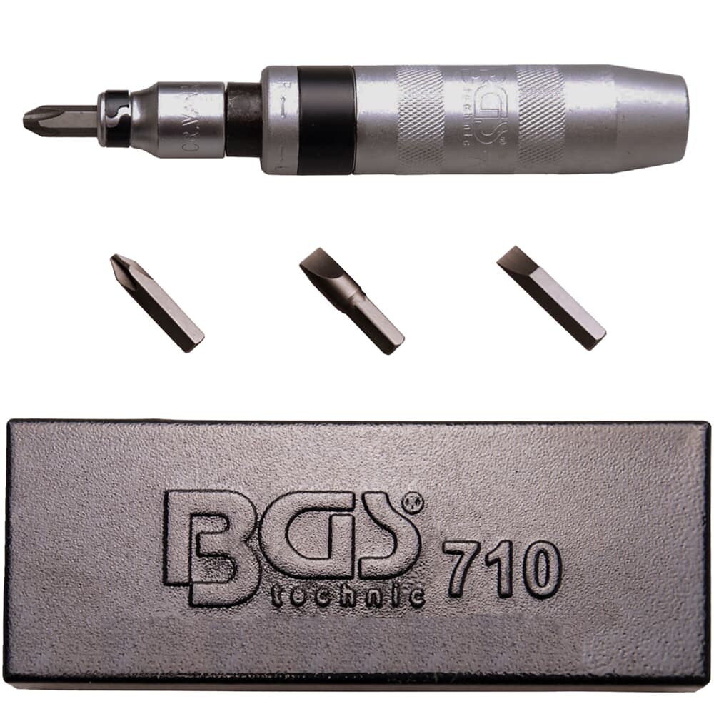

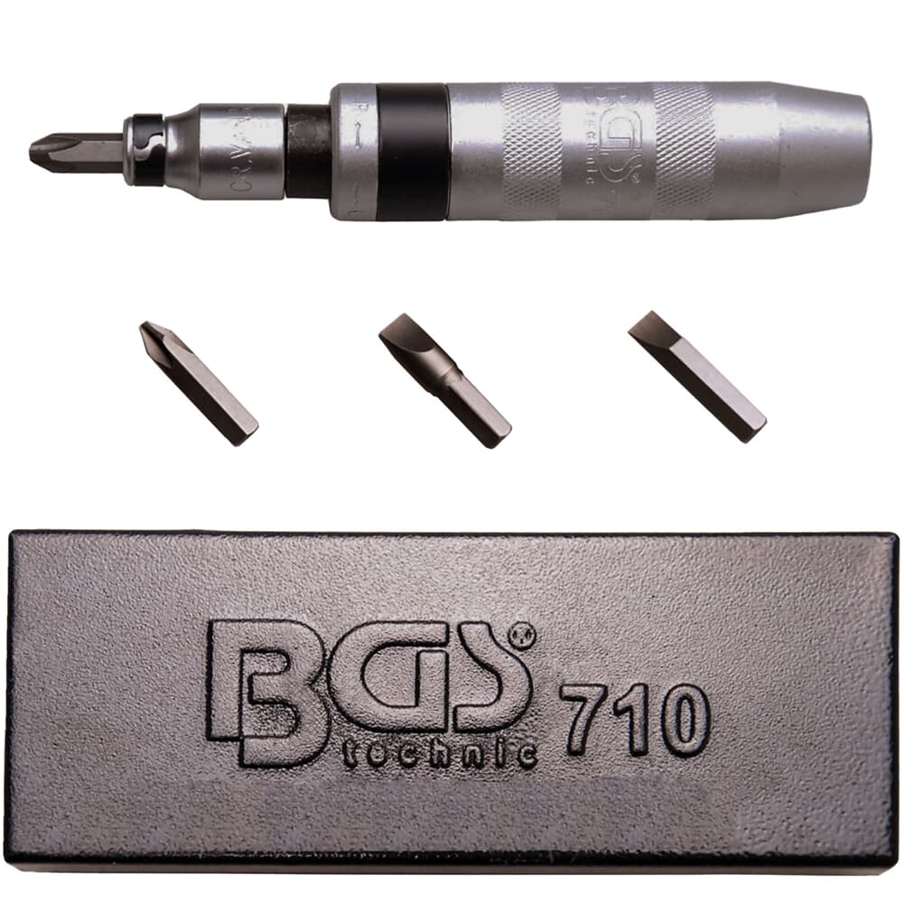

Das, ich nenne es mal Spiel zwischen Werkzeug und Innensechskantschraube oder Torx, wird durch die Sand Emulsion ausgeglichen.
Der Sand, bei Schraubendoktor ist es Diamantstaub wenn ich mich recht erinnere, dient dem Grip und verhindert das durchdrehen das Werkzeuges, wenn es ausgenudelt ist.
Statt vorzutragen, Probier es doch erst mal aus.
Wirkt grad bei Kreuzschlitzschrauben Wunder.
Schraubendreher ansetzen, leichter Hammerschlag auf den Griff und dann losdrehen.
Es entsteht in beiden Fällen quasi eine mechanische verkeilung zwischen Werkzeug und Schraube oder Mutter.
