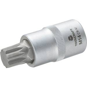

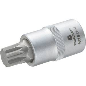

Notfalls ein Bit (und die Schraube inkl. Dichtung) opfern und festpunkten- aufschrauben. Bit mit Schraube in den Müll. Fertig.

Versuche einen Vielzahn oder wie hier schon erwähnt den nächst größeren Torx, diesen mit Hammer vorsichtig einschlagen, ein paar Schläge auf die Schraube gehen auch, das der Dichtring etwas nachgibt, mit ganz viel Glück passt der alte Torx auch wieder und lässt sich lösen. Das ganze noch etwas Warm machen, dann gibt das Ding nach. Hilft Hitze nicht mehr, dann hast du leider Verloren. Zu 99% habe ich so aber fast alle Schrauben aufmachen können.
