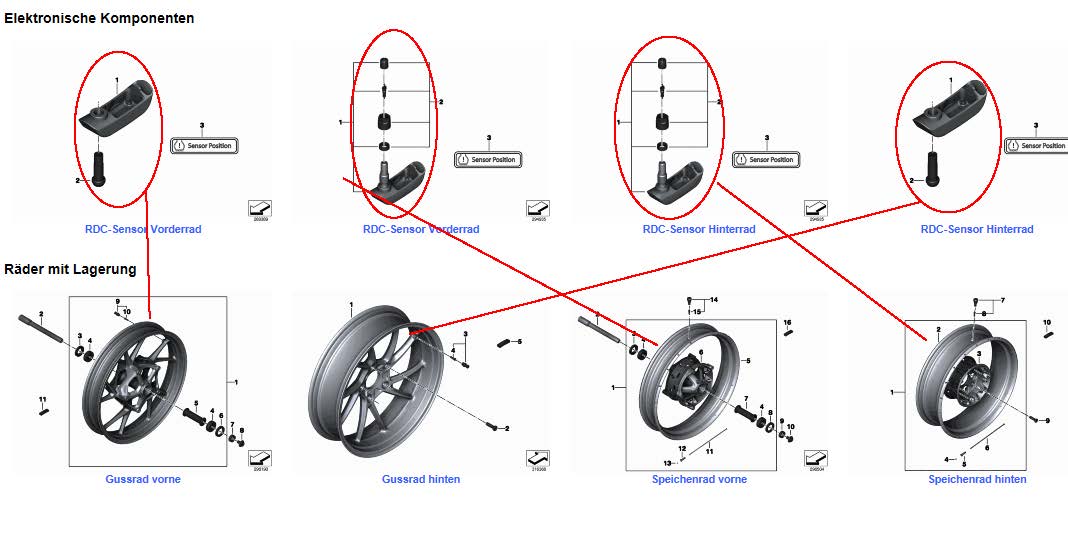

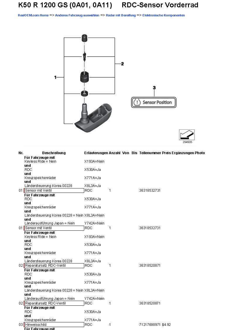

K50 und K51-Modelle
RDC-Sensoren werden sowohl bei den Alu-Druckgussrädern als auch bei den Kreuzspeichenrädern verbaut.
Bei den Aludruckgussrädern befindet sich das Ventil immer im Fußpunkt seitlich an einer Speiche und sieht mit als auch ohne RDC-Sensoren gleich aus = geschraubtes Ventil(Kein Gummiventil. der RDC Sensor sitzt innen im Felgenbett an der durch den Aufkleber "Sensor" außen auf der Felge gekennzeichneten Position.
Bei den Kreuzspeichenrädern ist die Position des Sensors ebenfalls durch einen Aufkleber außen auf der Felge gekennzeichnet; zusätzlich kann man das Rad ohne Sensor aber auch an den Gummiventilen erkennen..im Gegensatz zum Kreuzspeichenrad mit RDC-Sensor welches dann ebenfalls ein geschraubtes Metallventil besitzt.
