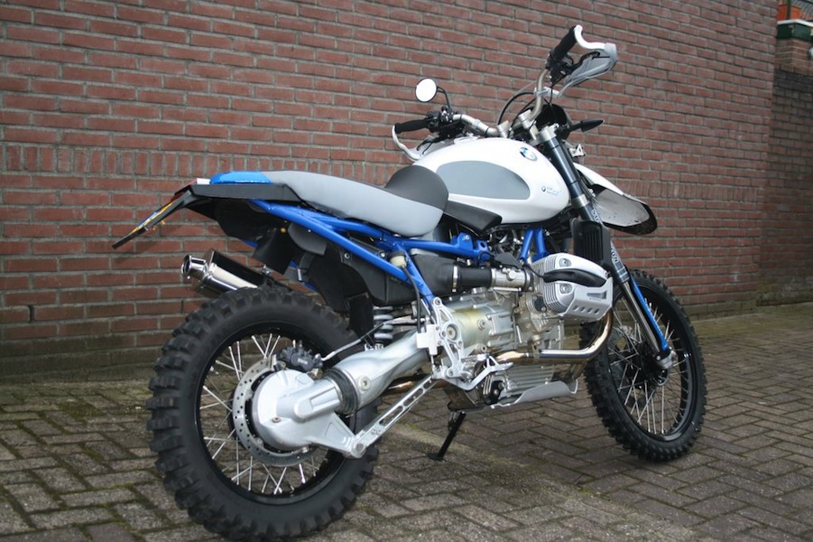

wie macht der das mit der Gabel?
So ganz werde ich aus dem Video nicht schlau, aber es macht halt (zumindest mich) total an. Und warum gibt es solche Umbauten nicht in großer Menge wenn es doch einfach scheint.
Fragen über Fragen. Zumindest für mich.
Danke für eure Meinungen und Ideen dazu.

Auf dem Startbild von dem Video fällt mir gerade der Winkel zwischen dem HAG und dem Kardantunnel auf. Sieht für mich irgendwie komisch aus. Als hätten sie das Heck mit längeren Federn hochgesetzt um dann die Höhe der Sitzbank mit einer längen Kardanverstrebung wieder zu reduzieren.
Normalerweise ist das doch eine Linie. "grübelsmili"

Ich denke das ist ein reines Werbe-Video...
Über das Vorgehen der Änderungen ist nichts ersichtlich ( für mich)
Das heist die Änderung auf eine herkömmliche Vorderrad-Federung ( Gabel) ist nicht dokumentiert.
Wie Er das Problem, ohne vorderen Querlenker, gelöst hat um eine normale Gabel einzubauen, sieht man nicht.
Er muss sicher eine obere und untere Gabelbrücke, mit entsprechnder Lagerung realisiert haben.
Das wiederum wird mit dem Orginalen kurzen "Lenkkopf" nicht vernünftig realisierbar gewesen sein.
Also wird vermutlich der vordere Teil ( Lenkkopf!) geändert worden sein.
Vielleicht mit einer Abstützung zum Drehpunkt des ursprünglichen Längslenker. ( Telever)
Das ganze um mehr Federweg zu realisieren...?!
PS: Das Federungs/Bremsverhalten auf der Strasse kanns nicht sein.

Für den Umbau auf Telegabel gibt es einen entsprechenden Rahmen aus Holland, den Hersteller hab ich vergessen. Letztes Jahr gab’s bei Kleinanzeigen ne umgebaute 1150er zum Spottpreis, angeblich alles eingetragen gewesen…

Darum ist mir die Kiste aus NL überhaupt erst ins Auge gesprungen.

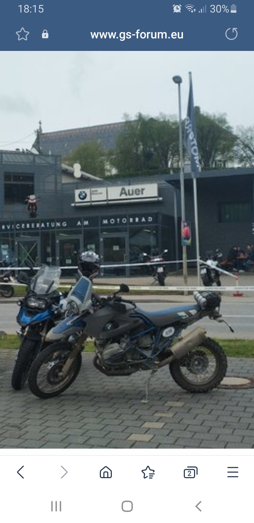

Ich sehe Ähnlichkeiten zur HP2 Enduro....

Einer, der die 11X0er Rahmen auf Standard-Lenkkopf umbaut, ist regelmäßig an der Solitude beim Glemseck-101-Festival.
Abnahme nur per Einzelgutachten, Rahmen alleine ü2000 €...!
Den Name weiß ich gerade net.
Völlig überflüssig...

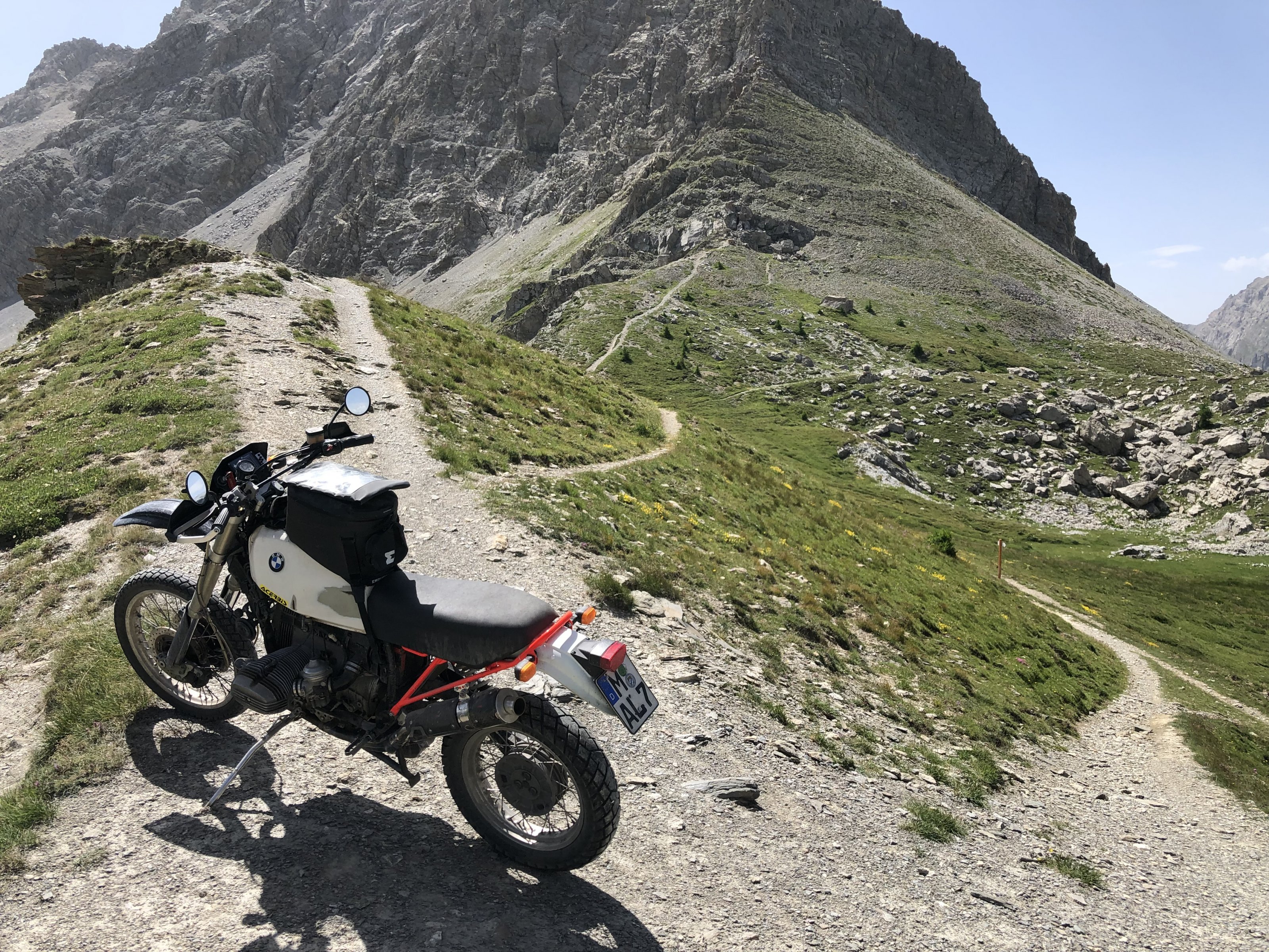

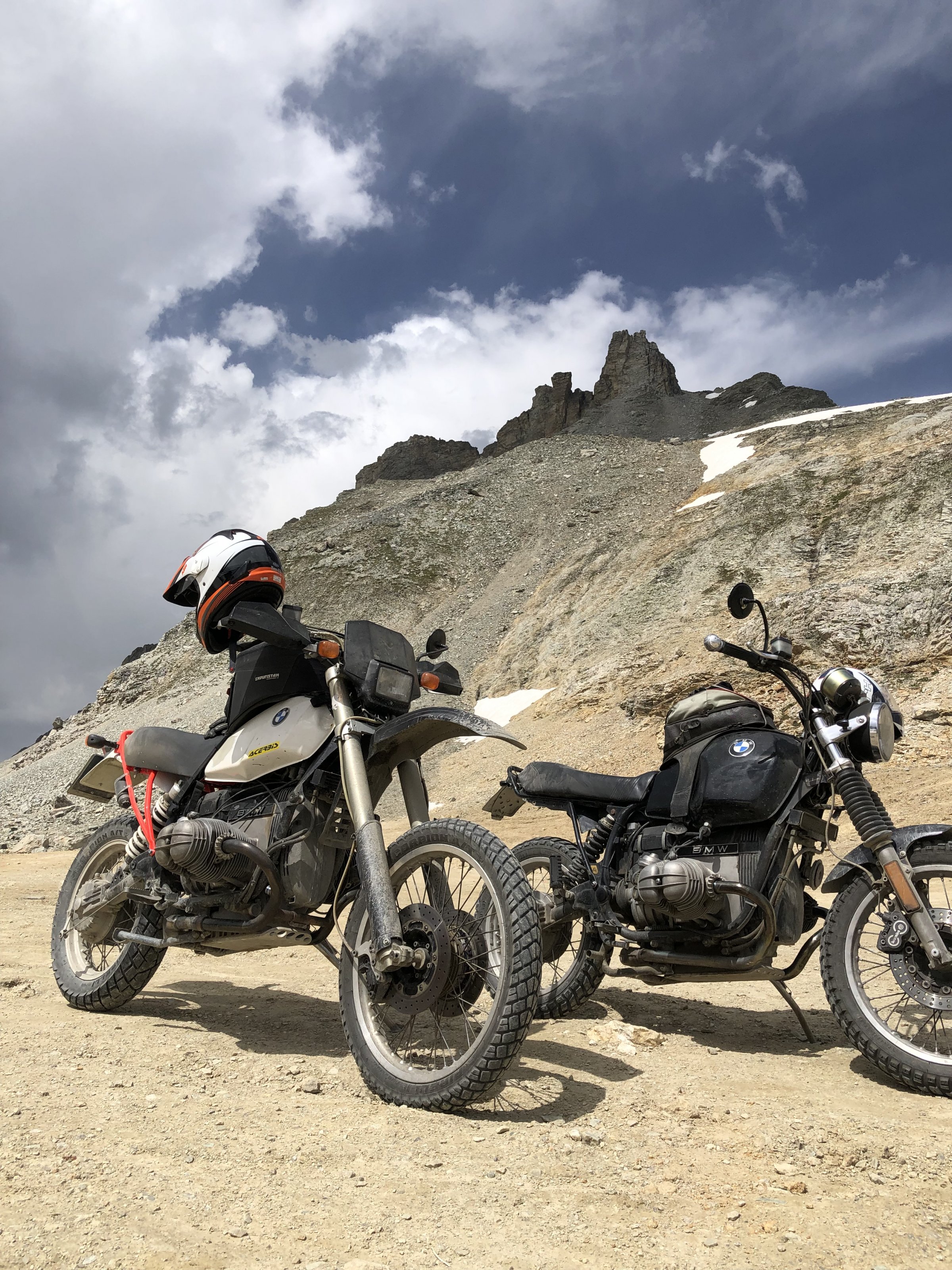

Was genau spricht bei diesem Lastenheft gegen eine alte 2-V-Kuh?
1000er Motor, am besten mit 7-Rock-Sätzen, Gabel plus V-Rad nach Wahl?
Deutlich u200 kg.
Bis auf Hallgeber und Zündbox völlig elektronikfrei.
Damit sind mein Sohn und ich seit Jahren im Schotter der (West-)Alpen unterweGS.
Pannen- und sturzfrei. Meistens jedenfalls...
2-Vs hat mein Sohn immer ein paar auf Halde. Ganz, oder in Teilen...
Auf den Bildern ist die mit dem roten Heckrahmen allerdings eine maximal aufgerüstete HPN, die arg weit von "preiswert" entfernt ist.
Deutlich u200 kg.
nichts. gar nichts.
Ich mag halt die alten V4. Mein Spleen.

Das war noch vor der HP2.
Da hat Beert Duursma u.a. Leichtbau versucht.
So wie ich es aber in Erinnerung habe, ist er nicht unter 200 kg gekommen.
Deine Antwort bezog sich auf das von mir gelöschte Bild?
Denn im Filmchen des TO verwendet er erstaunlich viele HP2-Enduro-Teile (z. B. und ohne Anspruch auf Vollständigkeit: Die vorderen Haltebügel, Frontscheinwerfer, Rücklicht mit Abdeckung, Blinker, Heckverkleidung), die ich direkt als solche erkannt habe.
