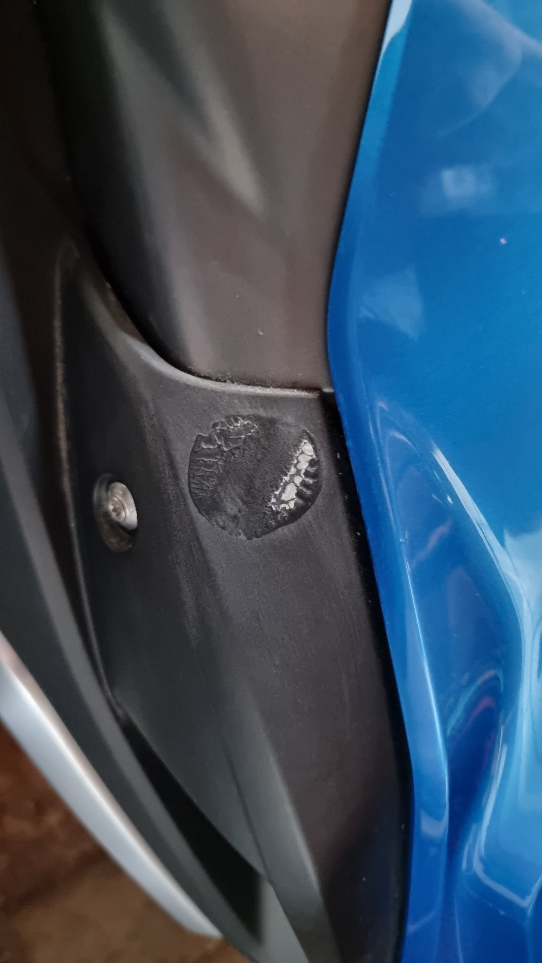

Hallo zusammen,
ich hatte an der Seitenverkleidung meiner R1250GS was abgeklebt mit einem Klebepad. Nun habe ich zwar das Teil wieder weg, aber der Kleber selbst bekomme ich selbst mit einem Heißluftföhn nicht richtig weg. Siehe Bild

Isopropanol, Bremsenreiniger (nur kurz und nur auf das Tuch), WD40….

Ich habe so etwas mit Öl abbekommen. Am besten lässt du es mit Küchenkrepp über Nacht einweichen. Dann kannst du mit einem Schleifließ "extrafein" weiter arbeiten. Es ginge sicherlich auch ein Küchenschwamm mit Fließ.

Spiritus, stinknormaler Brennspiritus löst alle herkömmlichen Kleber, ohne dabei zu aggressiv zu sein.
Hoffentlich hat Dein Heißluftfön nicht schon Schaden hinterlassen, das Foto sieht irgendwie nicht gut aus.

Im Normalfall hilft es, die Reste 2 Tage lang mit etwas Nivea oder andere Handcreme abzudecken, danach mit den o.g. Mittelchen kurz wegwischen und gut ist es.

Ich nehme, um Kleberückstände zu entfernen, Petroleum aus dem Baumarkt.
Mit Papierputztüchern auftragen, einwirken lassen und dann vorsichtig abreiben.
Ggf. mehrmals Auftrag/Einwirkung wiederholen.
Funktioniert auch sehr gut bei den Überresten der Klebegewichte auf lackierten Felgen.

ok danke für die vielen Tipps, ich werde es probieren. Und ja vielleicht hat der Heißluftfön schon zu viel Schaden angerichtet, aber nun ja es gibt schlimmeres :-)
