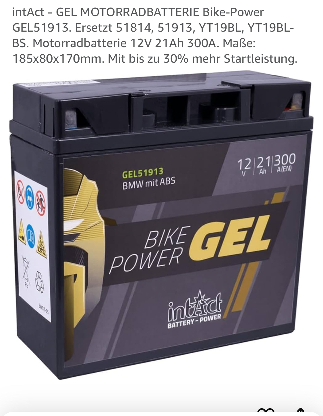

Danke war sehr aufschlussreich, ich fahre bei meiner 11er Jetzt seid gut 4 Jahren eine Gel Batterie und habe bisher noch keine Probleme damit gehabt!

Ja das war schon merkwürdig dass er am Schluss nicht aufgeklärt hat was da kaputt war. Seit ich auf Gel Batterie umgestellt habe, habe ich keine Start und APS Probleme mehr.

Walter53
Walter53
27.03.2021
837
Bückchen
BMW R 1100 GS 1998
Nur mal so nebenbei diese Batterie tut seit 2021 im Frühjahr ihren Dienst in meiner 1100 GS und das auch mal bei tiefen Temperaturen so 2-5c+ im freien! Moped ist immer gut angesprungen, das APS manchmal nicht, war aber nach ein paar 100 m dann auch da. Kosten so um die 70€
