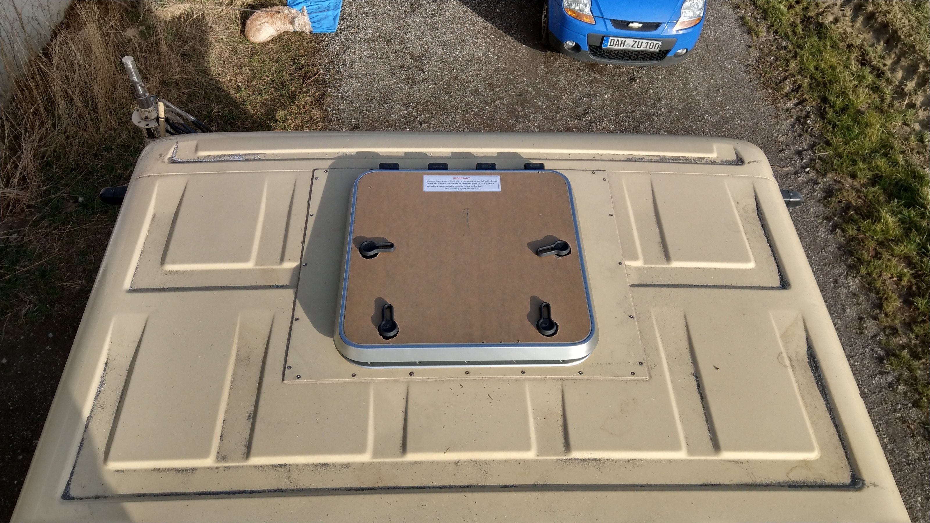

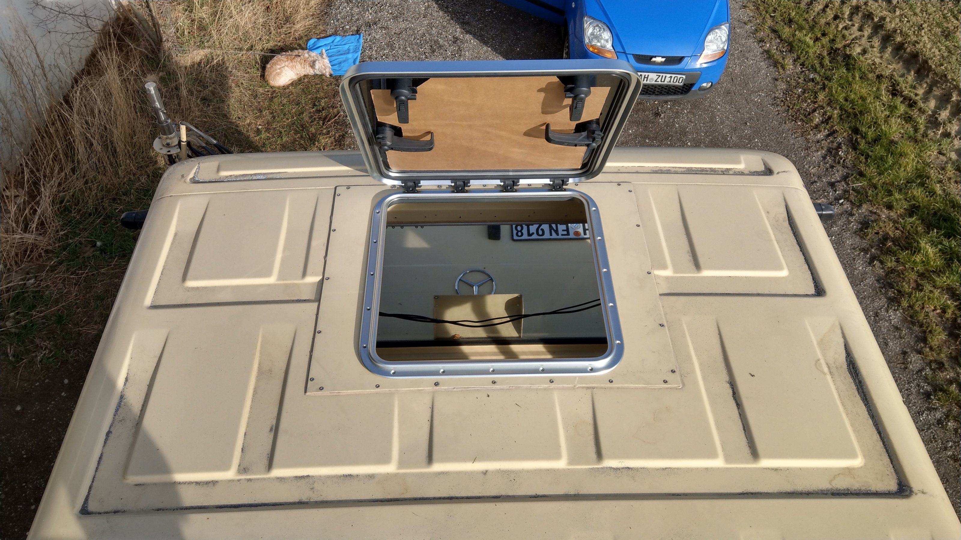

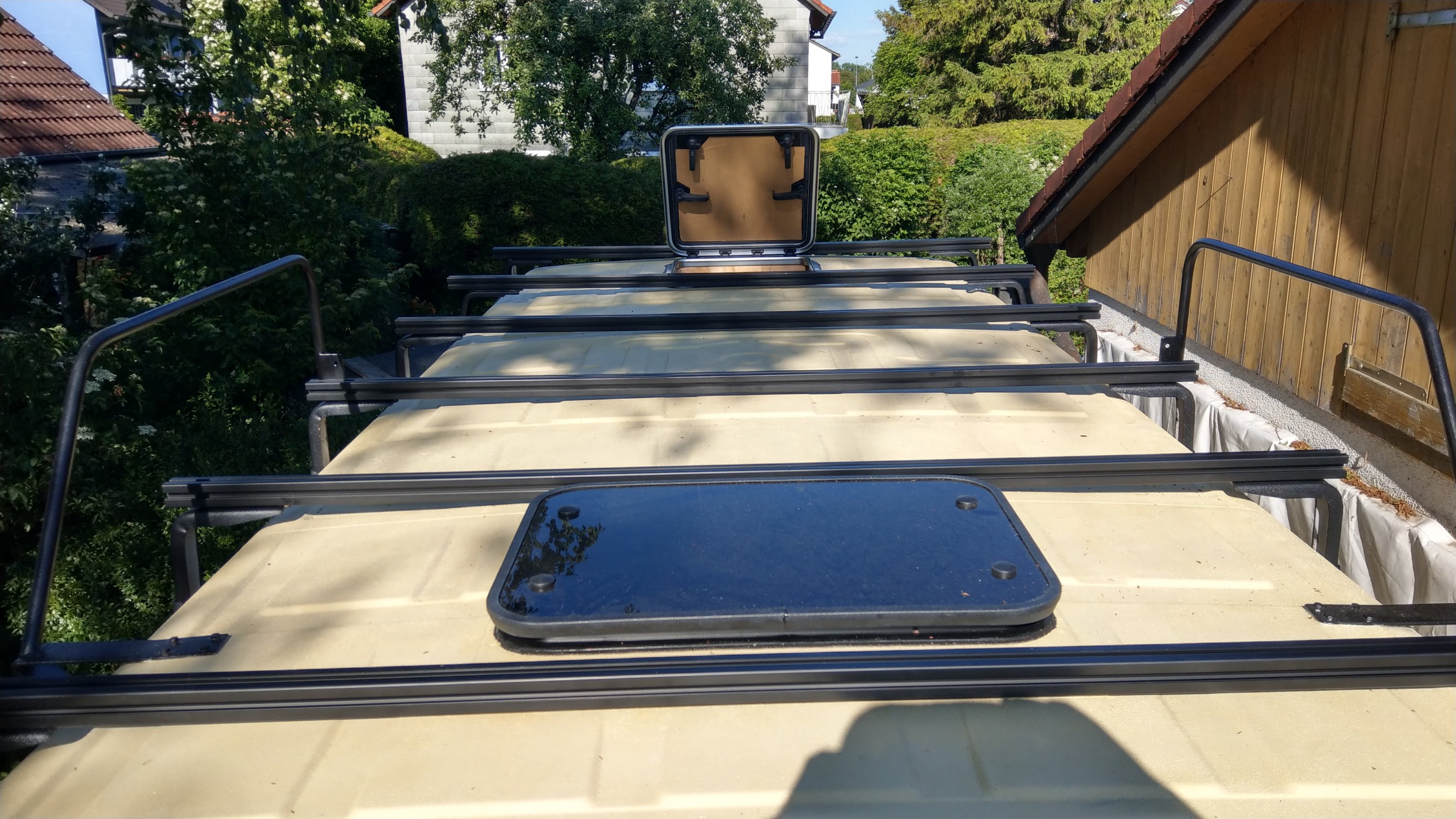

das Loch, dass die Klima hinterlassen hat, wurde vergrößert und ein Hubglasdach aus dem Omnibusbau eingesetzt.

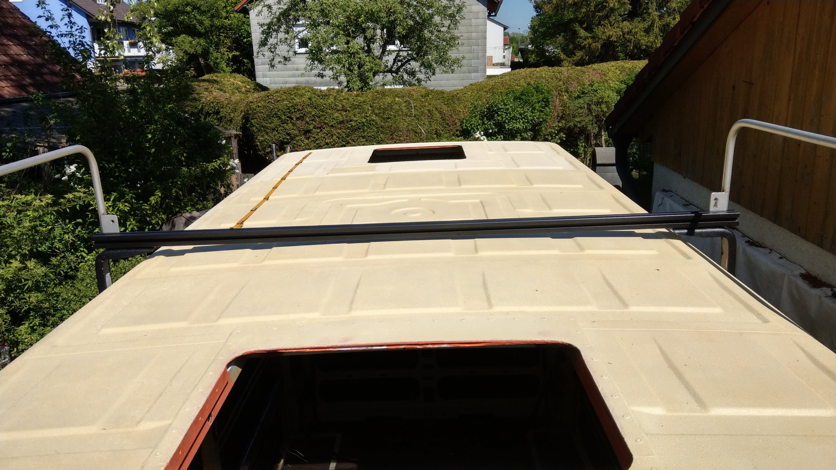

Hinten über dem Schlafplatz wurde ebenfalls ein Loch ins Dach geschnitten, 50 × 50 und eine Luke aus dem Schiffsbau eingesetzt
Gast 11529
Für den Tiger bestimmt......ich würde stecken bleiben....... :victory:

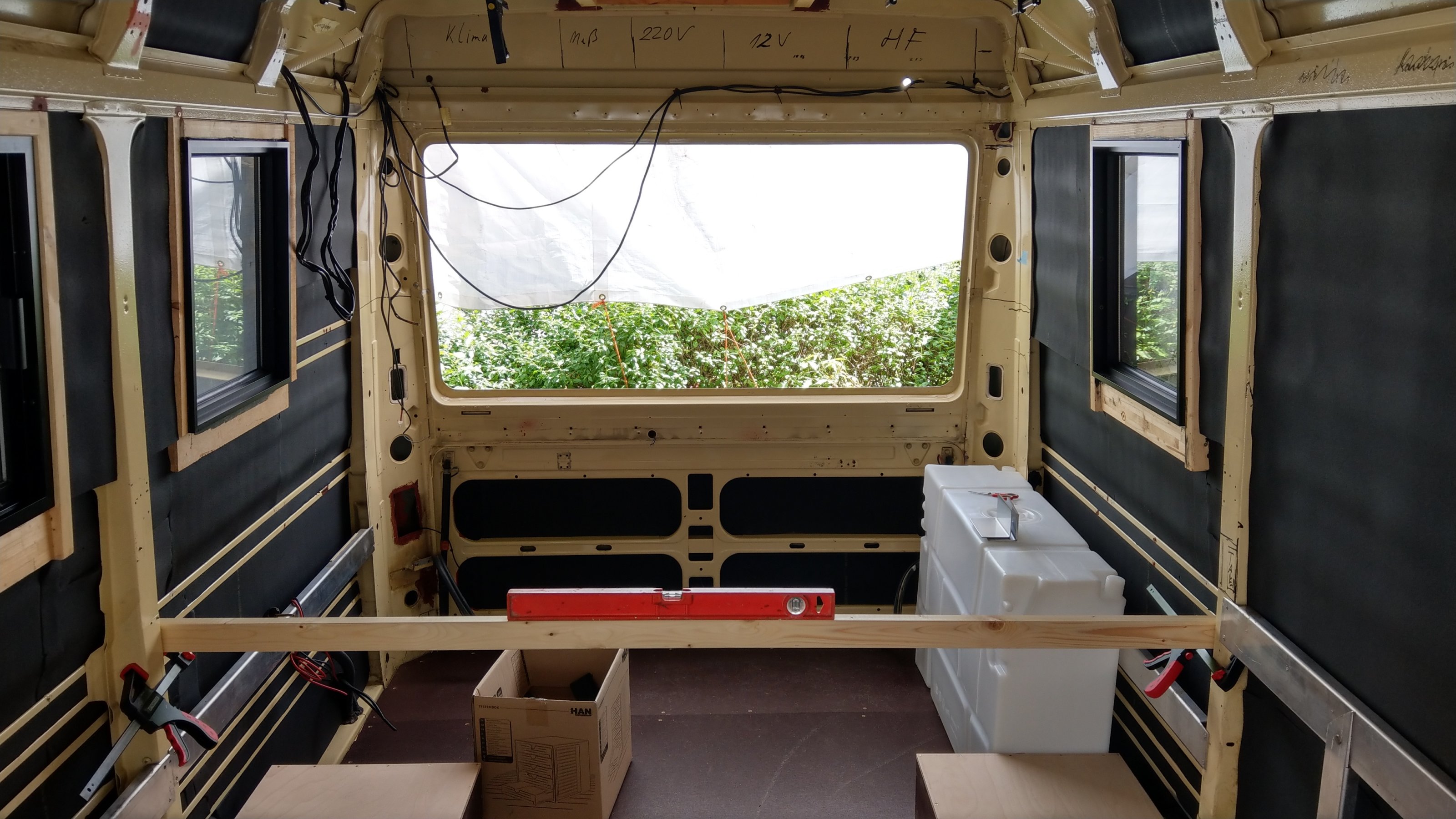

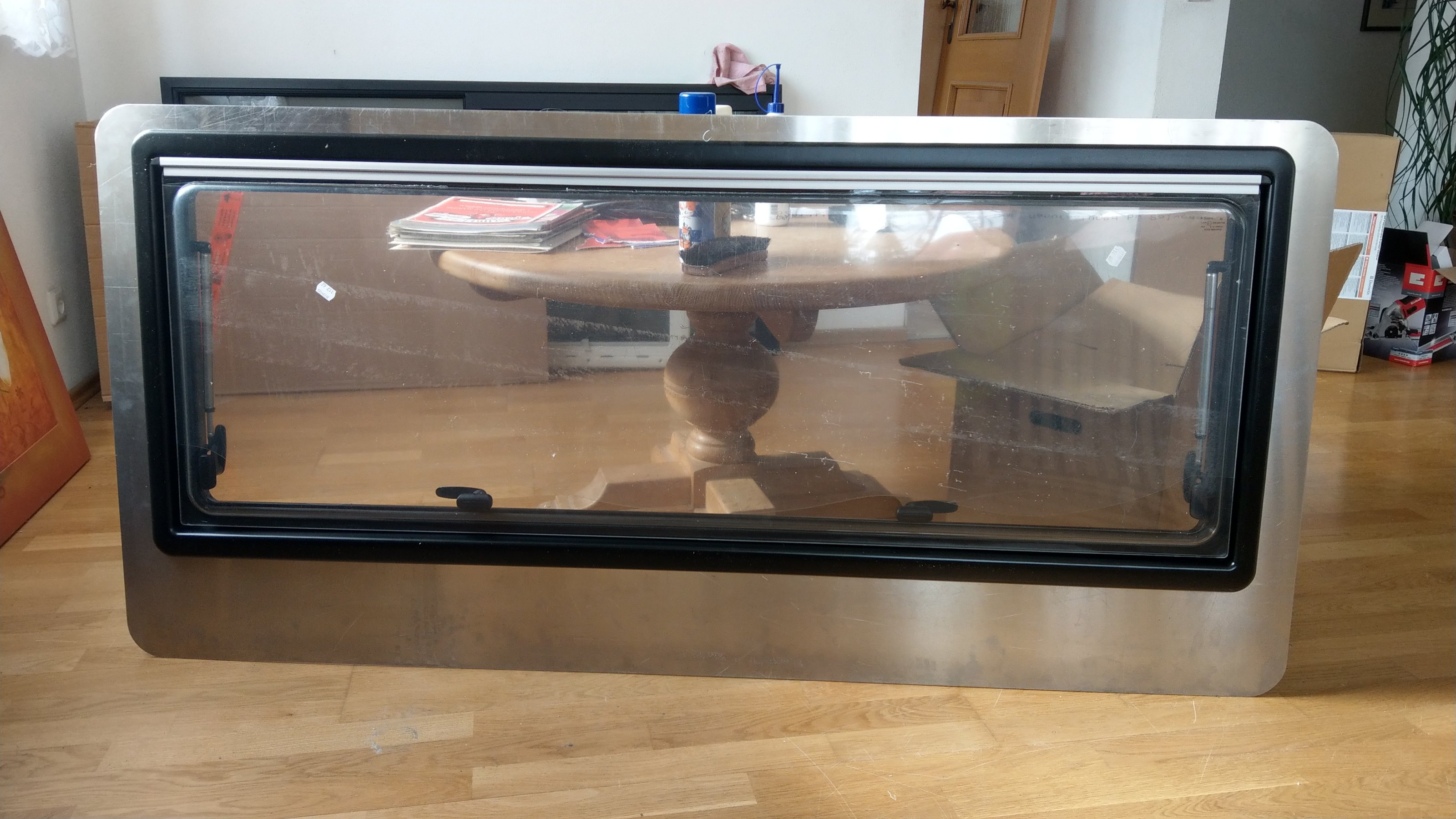

dann war das Heckfenster dran. Zwar schön groß, aber einfachverglast und damit als „direkt an die Liegefläche“ zu kalt und ausserdem nicht öffnen. Also raus und ein großes Doppelglasfenster zum öffnen gekauft, leider passt das nicht in den Fensterausschnitt

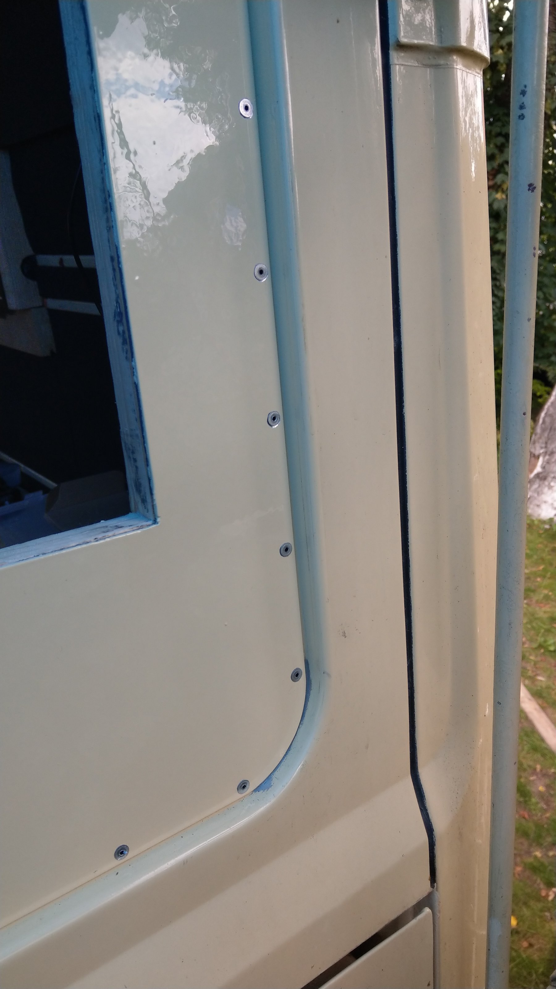

Also habe ich einen Rahmen gefertigt, der in den Ausschnitt und um das neue Fenster passt. Das hat einiges an Hirnschmalz gekostet
der Rahmen wurde dann an die Karosserie genietet und geklebt und voila

Klasse Umbau und Beschrieb, macht Spass zu lesen und mehr…:)
