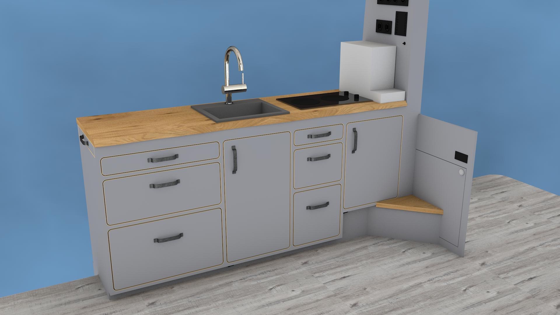

ja und nein, es ist schwieriger als gedacht, weil viele Teile und Material ewige Lieferzeiten haben. Die Deindustrialisierung lĂ€ĂŸt grĂŒĂŸen ;)
nachdem ich einen guten Projektmanager fĂŒr den Ausbau habe, Ă€rgert der sich mit Lieferanten (ich werde das nachher auf der Rechnung finden )
die virtuelle Tour gibts schon, die Zeile ist im Bau.

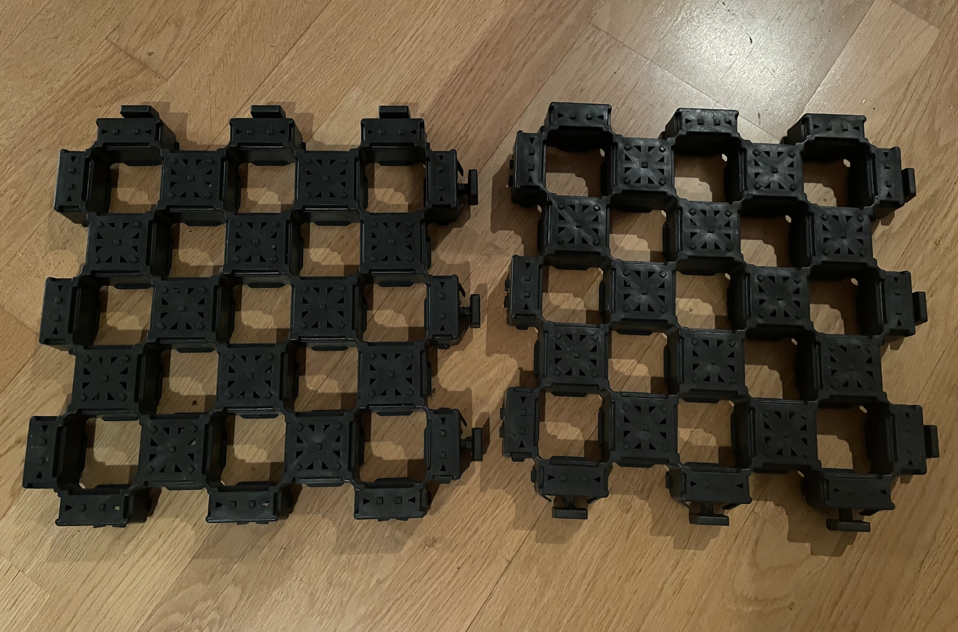

da hab ich schon was. ne Lösung, die ich so noch nirgends gesehen habe.
Erst wollte ich, wie jeder, so Sandbleche von der Bundeswehr, die werden mittlerweile in Silber aufgewogen, außerdem sind die in LĂ€nge ĂŒber 2m von mir allein kaum zu hĂ€ndeln, zu schwer. die professionellen Lösungen der AusrĂŒster sind aus Kunststoff, leicht und ebenfalls schweineteuer.
Ich habe mir verlegbare 33x33 Platten eines Segelflugplatzaustatters gekauft, die sind leicht, aus recyclingKunststoff, stapelbar, im nassen Gras und Sand auf von meinem GefÀhrt nicht zu versenken und unkaputtbar. Der Hersteller gibt 100 Tonnen belastbarkeit auf den qm an.
Sowas will ich probieren. völlig unprofessionell, noch nie getestet, aber ich finde die Idee klasse.
Die kann ich in endlosen Reihen verlegen, auf einer oder beiden Seiten, ins nasse Gras legen bevor ich dort reinfahre, damit mulden auffĂŒllen. ich werde die bei der ersten Fahrt mal testen.

Markus, ich fĂŒrchte die werden auseinander reißen wenn du die als Anfahrhilfe nimmst. Probiere das lieber vor Abfahrt in einer feuchten Wiese aus. Die 100t Belastung sind ja Druck von oben, allerdings ohne RotationskrĂ€ften. FĂŒr eine einmalige Verwendung sicherlich auch zu teuer.

die Platten sehen so Ă€hnlich aus wie die Panzerschnellstraße von Y-Reisen - nur waren die damals aus massivem Metall ... mĂŒssen auch etwas mehr aushalten.
Bedenken hÀtte ich, mit dem System aus losem Untergrund rauskommen zu können, weil sich keine Rampe wie bei einem Sandblech bildet sondern wahrscheinlich die Segmente "mit runtergezogen" werden :fragezeichen:
aber "Versuch (vor der Reise) macht kluch"
