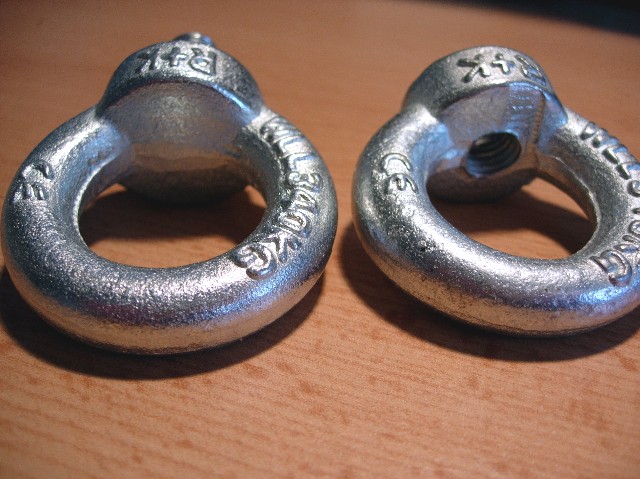

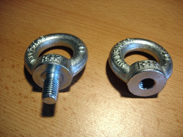

Anbei wie versprochen Bilder der Ösen. ;)
Ich habe sie einmal mit M12er Bolzen oder mit Innengewinde.
Leider ist der Innendurchmesser der Öse nur 29,5mm. :rolleyes:

Schneuzer schrieb:
Hi
Magnus
Ringschraube DIN 580
Ringmutter DIN 582
Näheres kann man auch hier noch erfahren.
Nur so der Vollständigkeit halber... :)

@Schneuzer
Vielen Dank für deine Mühen, aber leider muß der Haltepunkt wenigstens 45 mm Innendurchmesser haben. Geeignet große Hebeösen kosten in der Hebezone rund 30€ das Stück, stolzer Preis, aber wenn es um die Sicherheit geht?!
