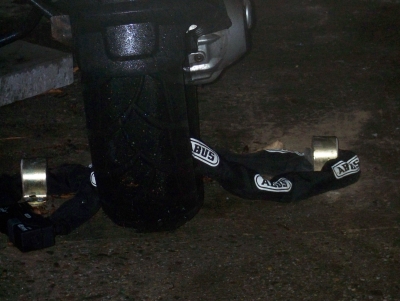

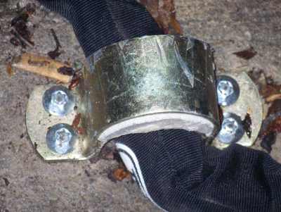

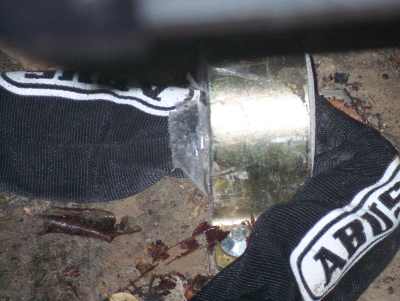

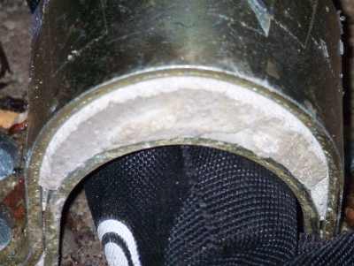

Hallo liebe Gemeinde,
nachdem ich für die Anschaffung meines Weihnachtsgeschenkes nun schon (fast) eine Niere opfern mußte, würde mich die Miete für eine Garage in der DDorfer Innenstadt die zweite kosten, und so ganz ohne ist ja auch blöd. Jetzt steht die getreue also im Hinterhof, doch ich finde des nachts kaum noch Schlaf und würde mich am liebsten daneben legen ob der finstren Gesellen, die hier rumschleichen (oh man, wenn ihr mich sehen könntet, ihr würdet im dunkeln warscheinlich auch die Straßenseite wechseln!). Also hab ich mir ne möööörderteute Abus-Kette gegönnt(ca. 6 Monatsmieten für die Garage) und mir Gedanken über einen sicheren Befestigungspunkt gemacht. Bin auf ein System vom selben Hersteller gestoßen, der will aber satte 50 € für einen von diesen läppischen Haken im Plastemantel. Nach weiterem Grübeln kam ich dann auf das abgebildete Konstrukt. Sind Befestigungsschellen aus dem Baumarkt, eine kleine inne große gesteckt und flugs mit Schnellzement ausgegossen. Dazu noch Schrauben, deren Torx nach Anziehen mit Bleiplomben verblindet werden. Ist sicher nicht die ultima ratio, aber für 25 € für beite doch ganz passabel, denke ich. Kein System ist unknackbar, es kommt nur drauf an, dem Langfinger längere Arbeit und Lärm zum Aufkriegen zu bescheren. Jetzt schlaf ich wenigstens wieder halbstundenweise. Wenn Ihr Verbesserungsvorschläge oder andere Tips habt, bin ich dankbar.

Hallo Doc,
welche Materialstärke haben die Schellen denn???
Ich denke ich kriege sie mit der Blechschere auf.
Ansonste vieleicht mit der Akkuflex aus selbigem Baumarkt:p :p :p :p :p :p :p :p :p

Nun Doc,
ich will dir ja nicht deinen (Halbstunden-) Schlaf rauben, aber mit einem Brecheisen heble ich eine Seite der Schelle innerhalb von Sekunden aus dem Untergrund.
Dann noch ein paar Speichen durchgeknipst und die GS ist bereit zum Abtransport. Das Ganze ist nicht nur schnell sondern sicher auch lautlos.
Hast du keinen Mast (Laterne o. ä.) in der Nähe? Daran und an der Q das teure ABUS (z.B. am Rahmen) befestigen und ich würde mindestens 2 Stunden schlafen können.
Ehrlich: die Schellen, und wenn sie mit Metalldübeln im Boden festgemacht sind, sind für denjenigen, der es auf die Q abgesehen hat, wirklich kein Hindernis.
Wenn du jetzt sagst "es sind aber Gußfelgen", ok, dann heble ich die andere Schelle auch noch auf.

Hallo
Placebo
Ein Tipp währe, zieh um nach Köln. :D :D :D :D
Spaß bei Seite denke mal mit Eisspray bekommst Du die Schelle ganz einfach auf. :mad:
Der Tipp von Martin ist schon nicht Übel. :)
Alternativ währe auch ein Bolzen mit Öse ein betonieren und dort die Kette befestigen.Der sollte aber aus Qualitativen Hochwertigem Stahl sein. :rolleyes:

also, stärke der kettenglieder ist 40 mm bei 13 mm Materialstärke, die Schellen sind ca. 3 mm dick aus verzinktem blech, aber eben noch mit beton ausgegossen, also wohl nichts für die blechschere. aushebeln der schellen ist nicht, jede ist mit vier je 15 cm langen schrauben in massivem beton verdübelt und bombenfest. mit ner flex hat man das ding denk ich schnell auf, aber das macht wieder lärm. ich suche noch rundösen, die sich hebehaken nennen und aus gehärtetem stahl sind. werden normalerweise an schiffsmotoren oder ähnlich schwere teile zum anheben/verzurren geschraubt, kosten aber mit nem innendurchmesser von 45 mm ein arm und ein bein. schlafe im übrigen wieder unruhiger! DANKE !!!!:eek:

Weis nicht ob ich das gleiche meine wie Du,bei uns in der Firma nennen die sich Ringösen und werden zum Transport von Schaltanlagen benutzt.
Kann ich die besorgen.

Placebo schrieb:
Gehärteter Stahl klingt doch gut! Ob Eisspray den auch spröde macht?
kommt auf die Menge und Dauer an:p :p :p :p

Hai Placebo
relativ robust sind Schwerlastdübel, Klebeanker oder ähnliches. Diese kombiniert mit irgendwelchen selbstgebastelten Ösen oder Hacken und einer guten (teuren) Kette müßte recht schwer zu knacken sein. Nur, wie siehts denn aus, wenn du verreist ? Hast du deine Ösen und Ketten denn auch immer dabei ?
Ich würde eher zu einer guten und relativ günstigen Teilkasko tendieren. Und viele Kilometer schrubben. Ich hab auch ständig (ob PKW oder Möppi) ein ungutes Gefühl, sind die Teile jünger als ein Jahr. Danach, mit zwei, drei Jahren, und vielen Kilometern, sind die Teile für die Suchenden, das sind schon richtige Profis die wahrscheinlich vor stabilen Ketten, Schlössern oder Haken keine Angst haben, weniger interessant. Also, jetzt viele Kilometer machen, und du hast Ruhe.
Hab bis vor kurzem ein paar Jahre in Köln gewohnt, Anfangs mit Faltgarage, später dann Tiefgaragenplatz, Möppi eigentlich nie abgeschlossen (außer Lenkradschloß) und hab mir dank Teilkasko und vielen Kilometern auf der Uhr nie großartig Gedanken gemacht. Konnte immer gut schlafen.
Ich glaube, die beste Kette hält nichts, wenn es jemanden gibt, der dein Moped haben möchte.
