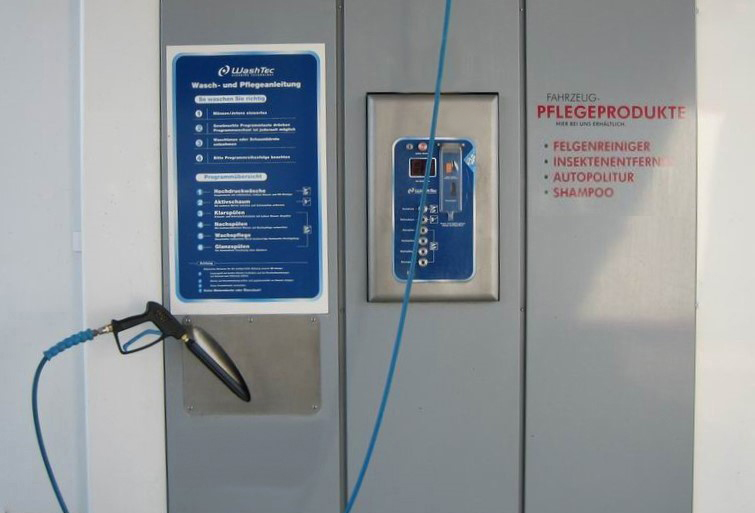

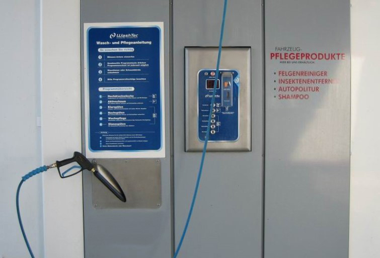

....danach wird mit der Lanze,natürlich in entsprechendem Abstand,das Moped abgedampft,wenn man mit etwas Sachverstand daran geht passiert da garnix...
So mache ich das seit Jahren und da verbiegt sich nichts. Man muß auch keine Wissenschaft daraus machen, aber man sollte wissen was man tut. Dann ist die Waschbox an der Tanke für die Motorrad Komplettwäsche sehr gut geeignet, auch um den Kühler mal durchzupusten. Es gibt je nach Ausstattung verschiedene Programme, von Vorwäsche bis Klarspülen mit dem entsprechenden Hinweis zum Mindestabstand der Lanze.

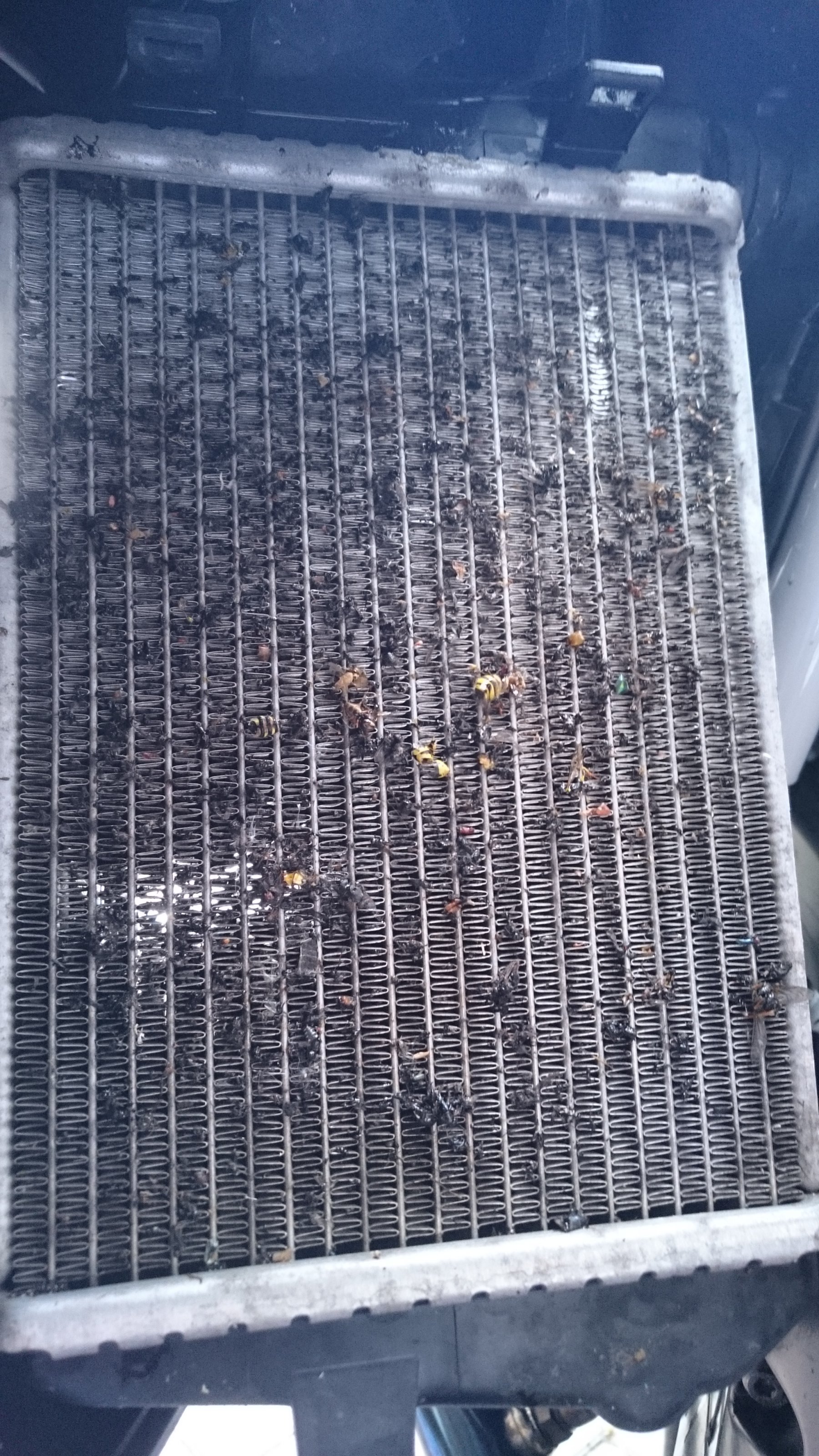

Fazit: Ein Allheilmittel scheint es nicht zu geben.
Eigentlich hat mich diese Bereich und dessen Verunreinigung mit Insekten o.Ä. noch nie Interessiert, wollte aber mal wissen, wie andere mit dem Thema umgehen.
Ein hier und da mal, zur Reinigung in einer Waschbox, befindlichen Lanze (Dampfstrahler, Dampfreiniger oder Hochdruckreiniger, halt was da ist), zuerst einschäumen, dann klarspülen (Alles mit einem despektierlichen Abstand) und gut ist. Trockenfahren nicht vergessen.
Rückwärtsfahren finde ich lustig, geht aber nicht, da ich keinen Rückfahrscheinwerfer habe. :rolleyes:
Also in dem Sinne: fröhliches pulen.
:motoradsmiley:
Gruß Brauny

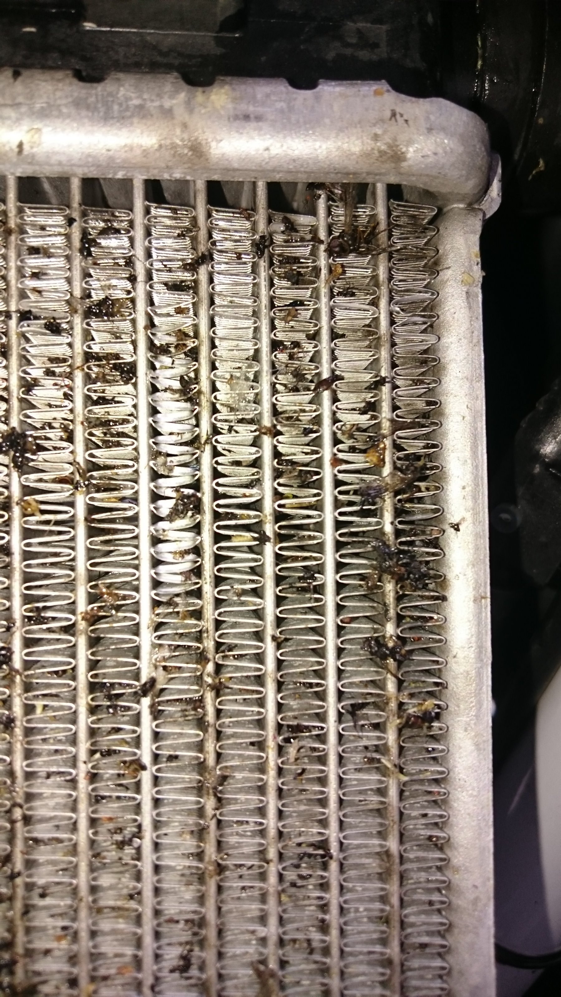

Nach 18750km:
Das war mir etwas zuviel, dachte auch, dass das ADV - Schutzgitter etwas abhält. Der kleine Schaden oben rechts muss schon bei der Montage entstanden sein, das Schutzgitter berührt hier nichts, die Luftleitbleche sind eingedrückt und nicht abgescheuert.
So sieht es nach Behandlung mit Druckreiniger und Druckluft aus. Das funktioniert alles nicht gut, die Druckluftpistole ist zu sperrig und die Hochdrucklanze auch. Rechts ist außerdem auch noch der Lüfter im Weg.
Das hat die Druckluft rausgepustet, nicht so doll oder?

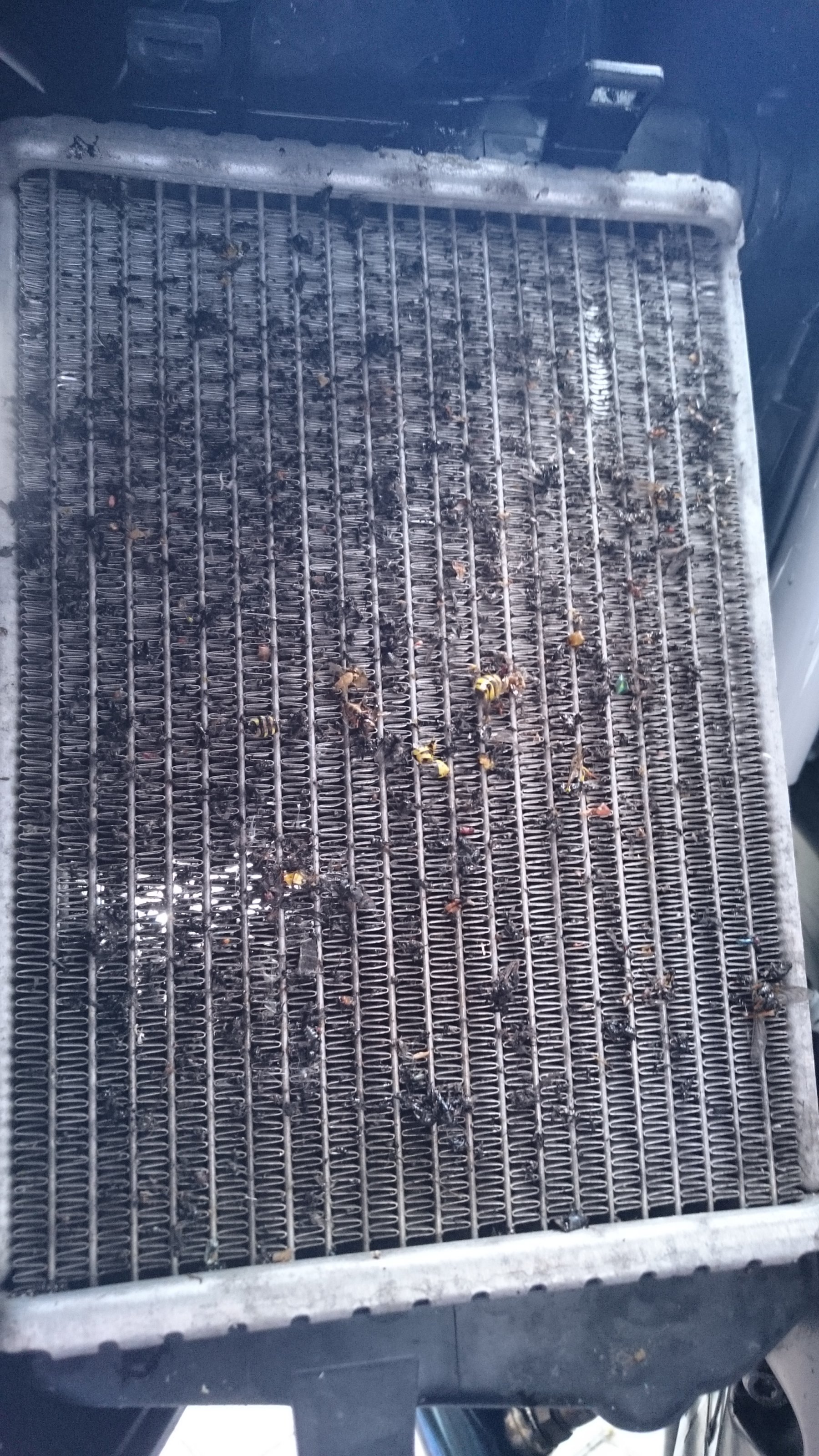

Also einfach mal anfeuchten, mit Insektenreiniger einsprühen und einwirken lassen, mit einer weichen Bürste abbürsten und abspritzen. Meinen Kühlern reicht das. Und dass manche Einschläge auch von Steinen zu einer leichten Verformung führen, ist sicherlich unkritisch. Die Bürste (sofern weich genug, eine herkömmliche Spülbürste tut da ihren Zweck) entfernt den Dreck, der Wasserstrahl aus dem Schlauch mit Düse (keine Hochdruckreiniger) reicht dann für die Nachreinigung.
Heidekutscher
Heidekutscher
23.08.2010
5.607
Munster
GSA 1250 seit 2/19
Und beim Abbürsten noch ein den Unrat noch etwas fester in die Lammen reiben? Die Viecher muss man rauspuhlen.
