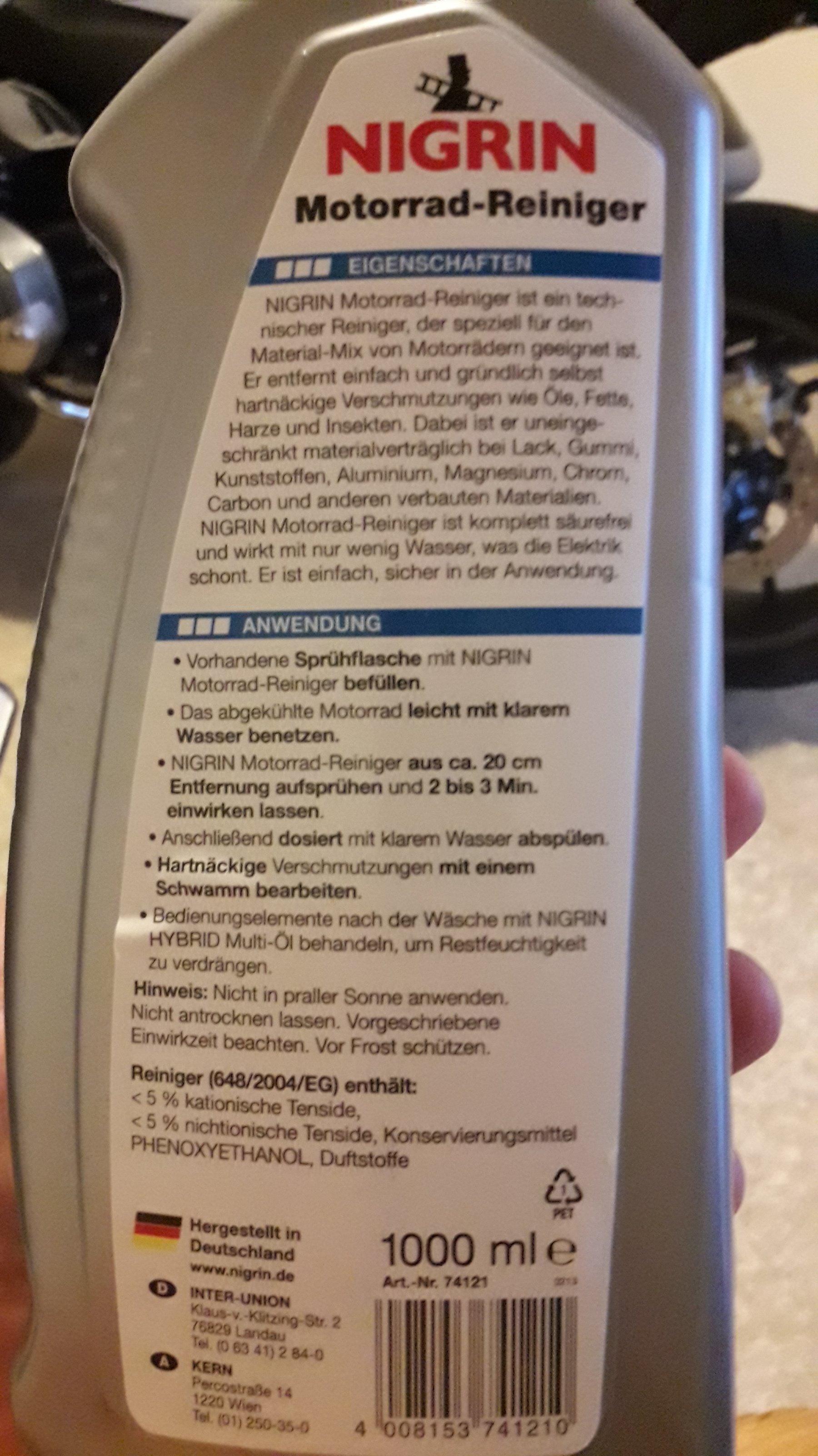

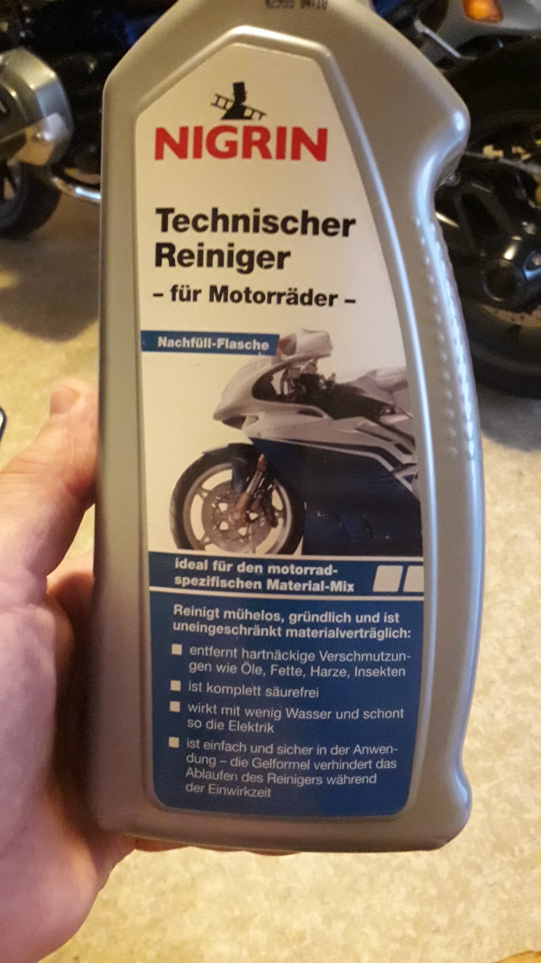

Ich nutze das,einwirken lassen und den Kühler von hinten ausspülen...

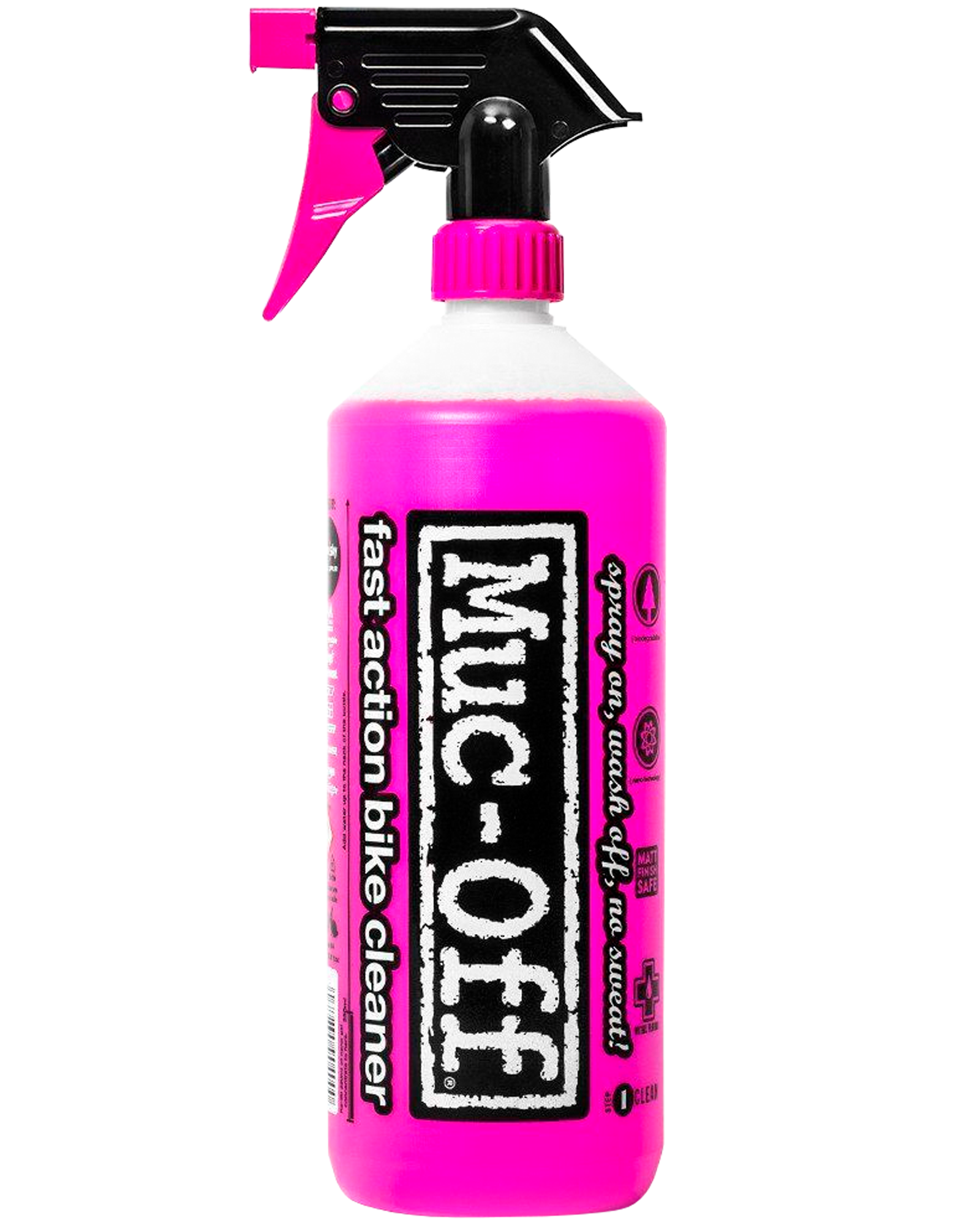

Manchmal nehm ich das Zeugs von den Fahrrädern

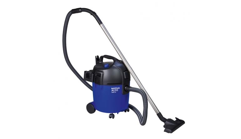

Mit dem Sauger absaugen, mit Bürstenaufsatz von vorne, da geht fast alles raus, so wie es rein gekommen ist.
Den Rest mit feuchtem Lappen nachwischen.
Allerdings muss ich dazu sagen, dass meine Rallye serienmäßig den Kunststoff-Kühlerschutz verbaut hat.
