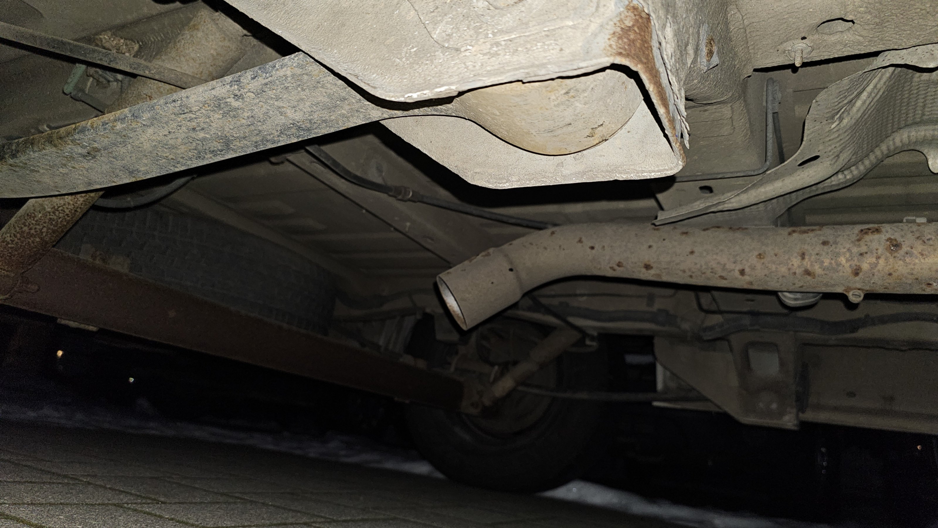

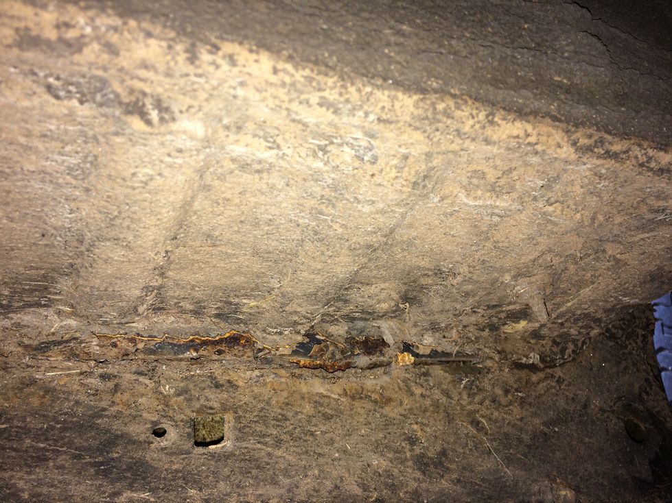

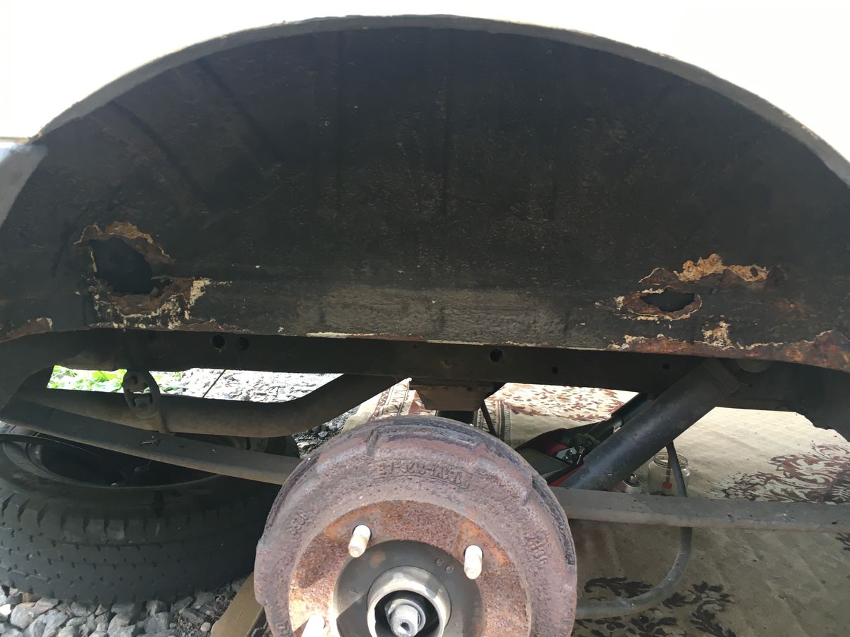

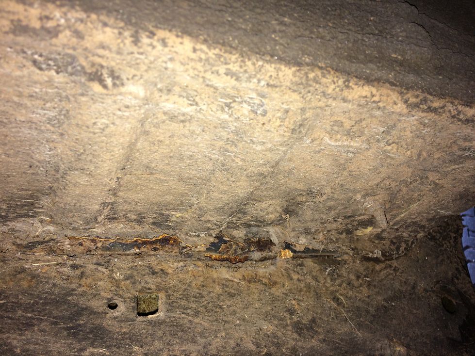

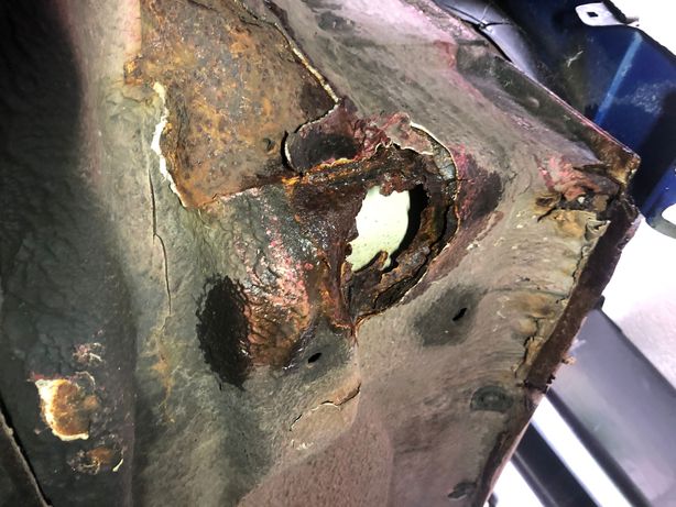

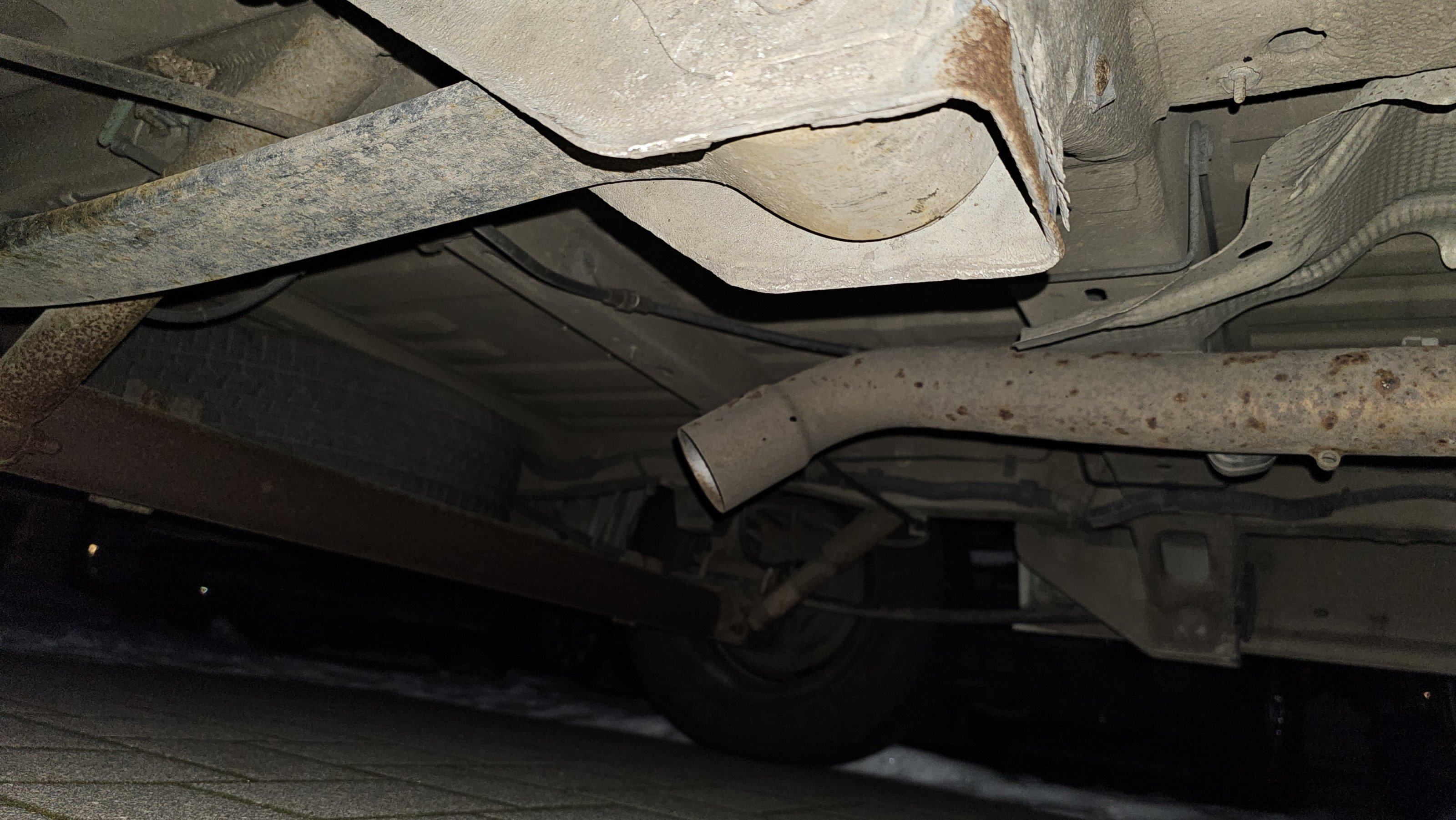

wir sind kurz davor einen Transporter zum Transportieren der Motorräder zu kaufen. Das Fahrzeug das wir kaufen wollen hat einige Stellen am Unterboden, die ich beseitigen möchte.
Auf dem nachfolgend Bild sieht man eine typische Stelle an der Aufnahme der Blattfeder.
Andere Stelle:
Ich würde den Bereich Sodastrahlen.
Dann einen Rostumwandler auftragen. Gibt es da Empfehlung für ein Produkt?
Danach dann der eigentliche Unterbodenschutz. Was nimmt man da für ein Mittel bzw. Produkt?
Freue mich auf Hinweise.

Danke für die ganzen Hinweise. Von der Tendenz neige ich zu den kLine Produkten.
Samstag ist eine Probefahrt und dann werden wir sehen, ob es das Fahrzeug wird und wenn ja was dann genau zu tun ist.

1) Falls der Unterboden noch nicht ganz schlecht ist, würde ich die schlechten Stellen mit Nagelentroster, oder Fächerscheibe blank schleifen, Roststopp auftragen, drüberlackieren und dann Wachs auftragen.
Zum Behandeln der gereinigten Flächen hat sich tatsächlich Nigrin Rost-Stopp (oder war es der Rost-Umwandler? Ich schaue morgen noch mal nach. Eins der Produkte war Mist.) als ziemlich wirksam erwiesen. Vorteil: Es muss nicht abgewaschen werden und ist nach wenigen Stunden überlackierbar.
Mit Fertan habe ich bisher KEINE guten Erfahrungen gemacht. Es muss auch nach Anwendung abgewaschen werden...
Ich hatte mal aus Interesse bei Fertan angerufen und mich mit einem Techniker unterhalten.
Dabei wurde mir das Mittel sogar für Hohlräume angepriesen. Wie ich es allerdings im Hohlraum wieder abwaschen soll, das konnte er mir auch nicht sagen...
Brantho Korrux hatte ich einige Zeit lang verwendet, aber war nicht wirklich zufrieden mit dem Ergebnis. Es ist wirklich eher für Stahlträger und dergleichen ausgelegt und muss sehr dick aufgetragen werden, damit es auch wirklich funktioniert.
Am Unterboden ist es noch okay, an anderen Stellen am Fahrzeug aber absoluter Mist. Würde ich nicht noch mal verwenden! Konkret: Es blättert gerne einfach ab.
Wachs (durchsichtig) hat den Vorteil gegenüber schwarzem Bitumen, dass man sieht was passiert. Falls die Schutzschicht unterwandert wird, sieht man es, bevor ein Schaden auftritt.
Allerdings ist wichtig, dass kein Rost am übersprühten Untergrund vorhanden ist, da Wachs eben NICHT das Weiterrosten unterbindet.
Produktempfehlung hier: Fertan UBS 240
2) Falls der Unterboden katastrophal aussieht, bleibt eigentlich bei realistischem Aufwand nur noch die Fettschmiererei übrig, da man hier zumindest ein Produkt aufbringt, dass Kriechwirkung hat.
Macht euch nichts vor: Den Rost werdet ihr nicht stoppen, sondern nur verlangsamen!
Beispiel für die Anwendung:
  • Unterboden mit Fluid Film Liquid A einsprühen (niedrigviskos), dann 1,2 Tage stehen lassen, damit das Fett kriechen kann.
  • Unterboden danach mit Fluid Film NAS einsprühen (mittelviskos). Das gibt es auch in 1L Normdosen.
Fluid Film NAS hält ca. 2-3 Jahre im täglichen Betrieb. Die Anwendung muss dann wiederholt werden.
Ein weiterer Nachteil ist eben, dass Schrauben an der Kiste immer mit fettigen Fingern einhergeht...
Hier wurde schon Seilfett erwähnt...Das ist ähnlich von den Eigenschaften her.
3) Hohlraumkonservierung kann man beispielsweise mit einer Kombination aus Fluid Film Liquid A und Liquid AR machen. Liquid AR ist hochviskos und muss vor der Verarbeitung erhitzt werden.
Nachteil ist wie gesagt akute Brandgefahr beim Schweißen. Da reicht ein Funke und die Karre steht in Flammen! Wasserschlauch, Druckluft und Feuerlöscher müssen greifbar sein und das Fett MUSS vorher im entsprechenden Bereich entfernt werden.
Wenn ihr schon schweißen müsst, dann Punkt für Punkt und nach jedem Punkt die Schweißstelle mit Wasser kühlen...
4) Achsen mache ich einfach mit Flex, Drahtbürste (ja, man poliert je nach Bürste den Rost, anstatt ihn zu entfernen) und Fächerscheibe blank, trage Roststopp auf und pinsele dann dick Brantho Korrux 3 in 1 Lack drüber.
Alternativ zu Roststopp geht auch Owatrol. Das Zeug ist echt super, ist aber nicht bei "schönen" Oberflächen zu gebrauchen, die noch ernsthaft lackiert werden sollen.
Der große Vorteil von Owatrol ist: Man muss es einfach nur aufpinseln. Das wars!
Wurde ja hier auch schon empfohlen.

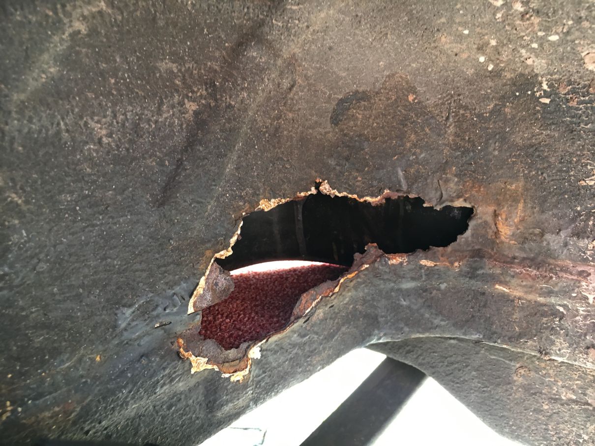

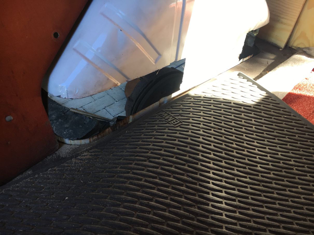

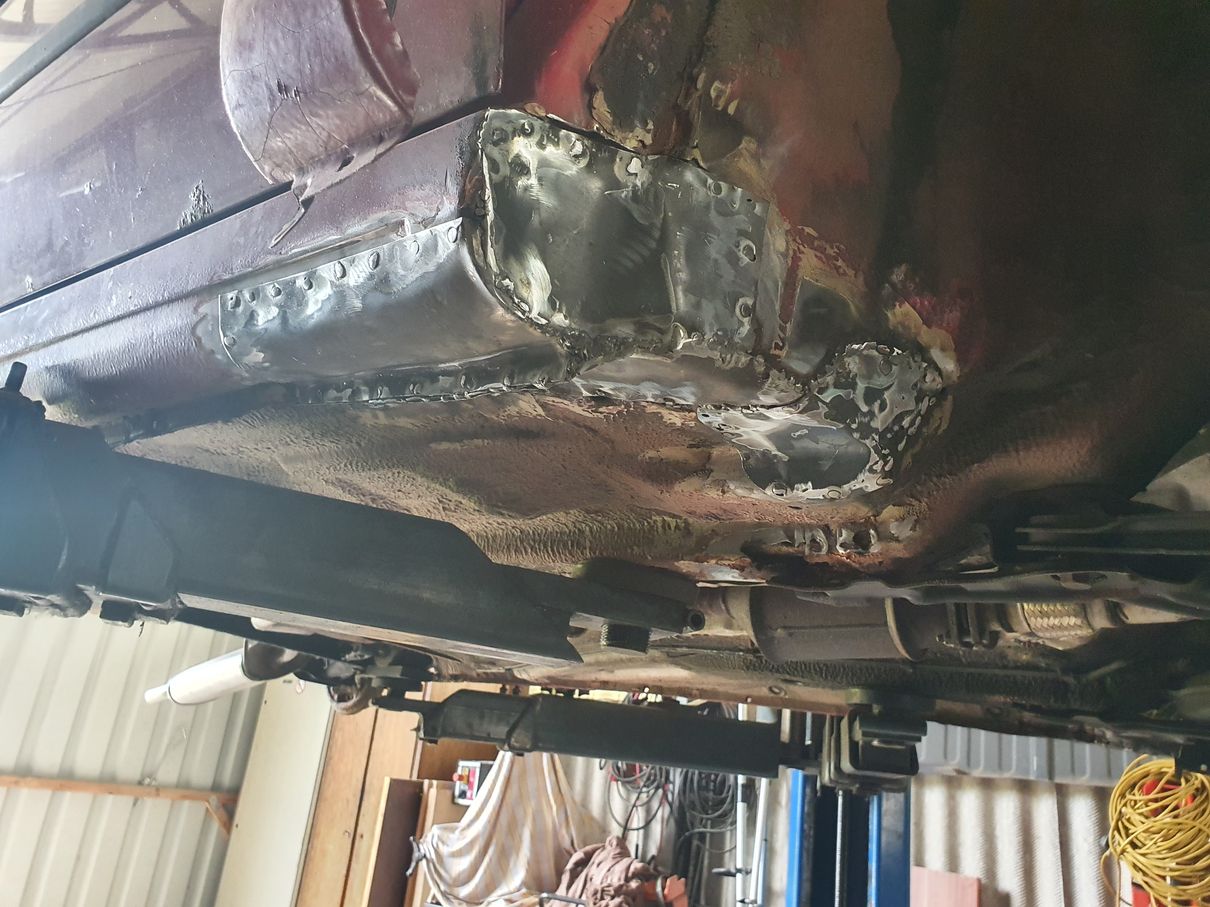

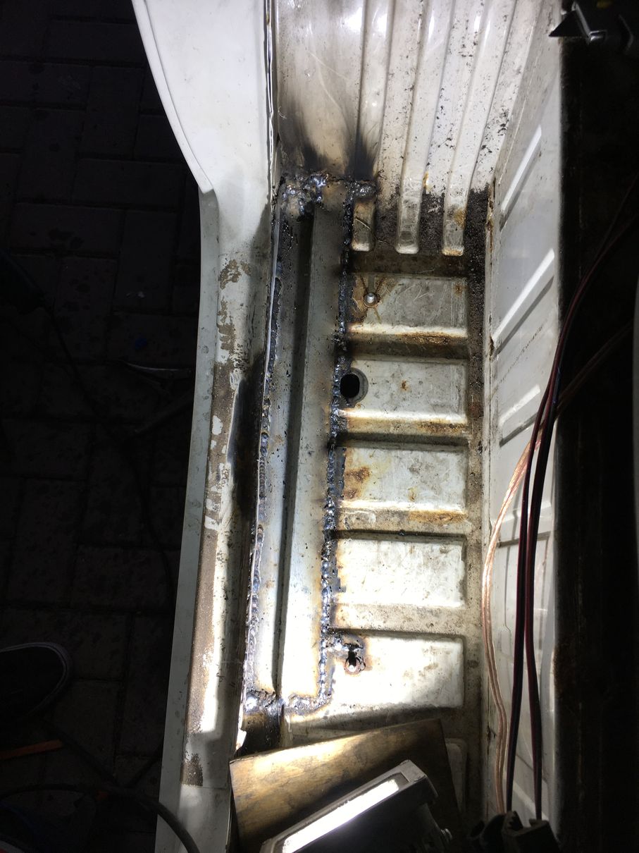

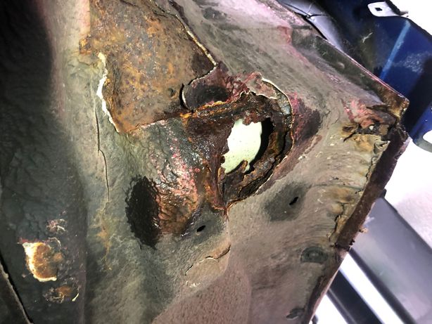

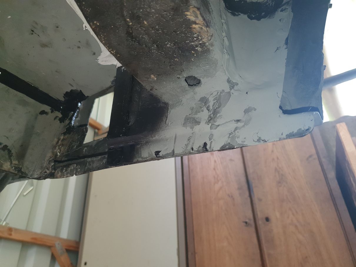

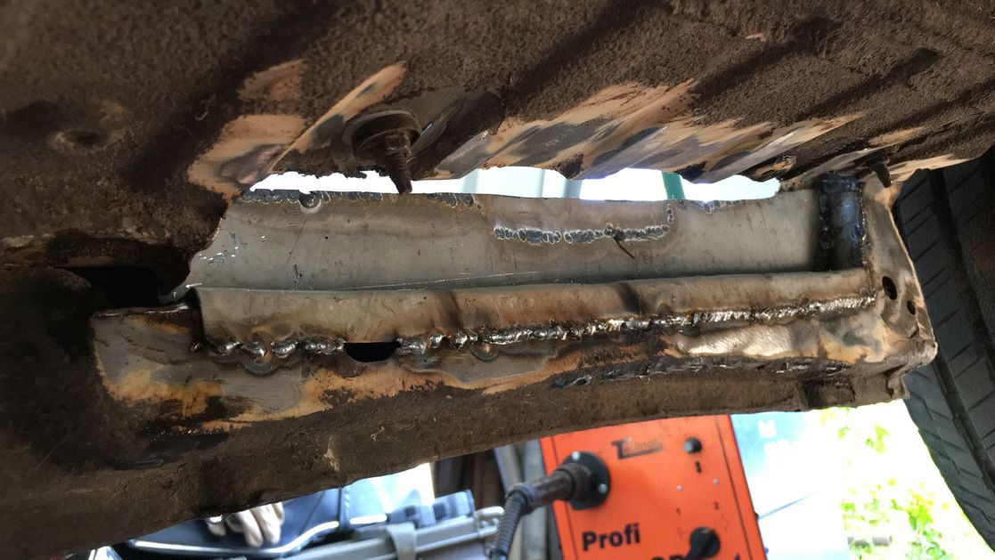

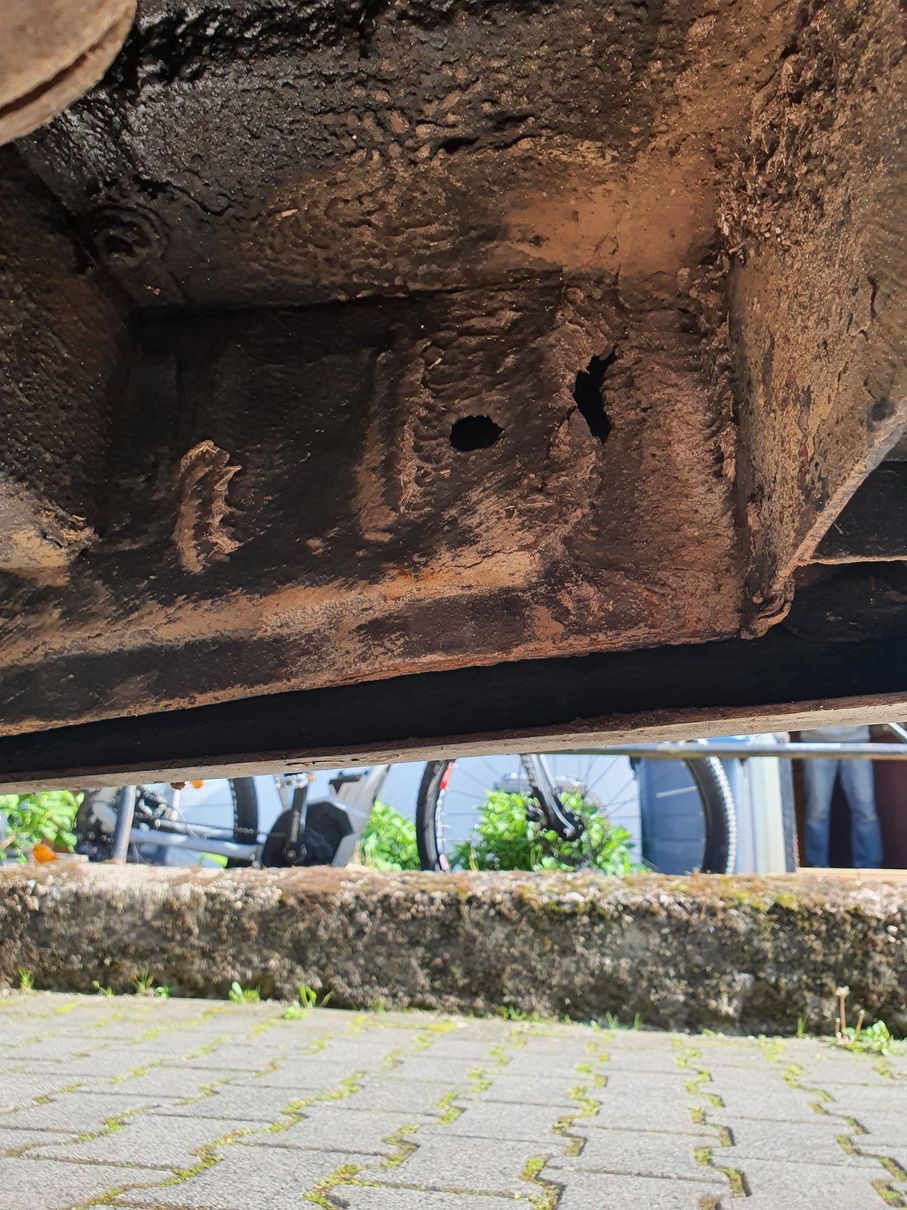

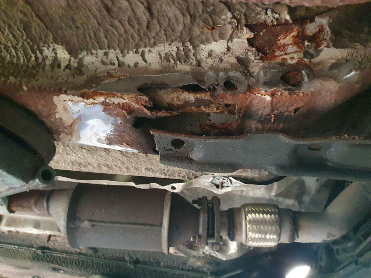

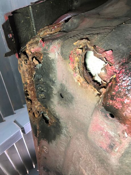

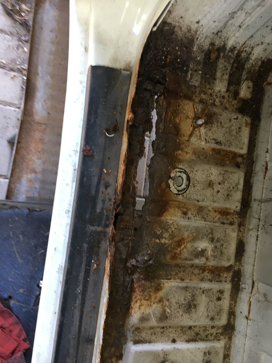

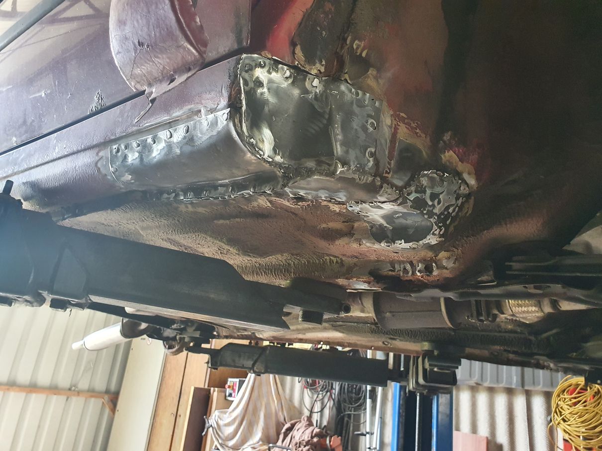

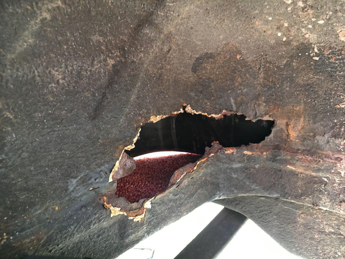

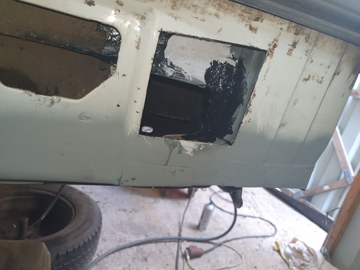

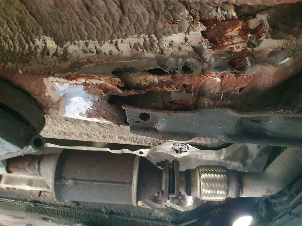

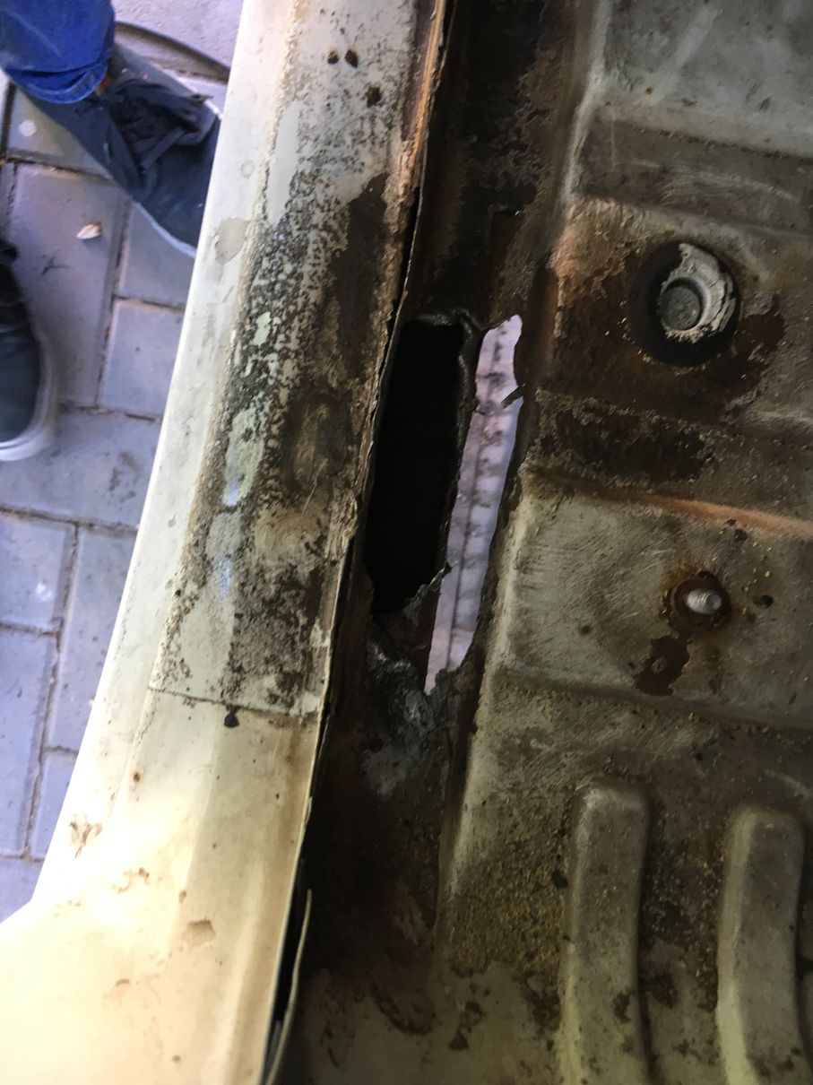

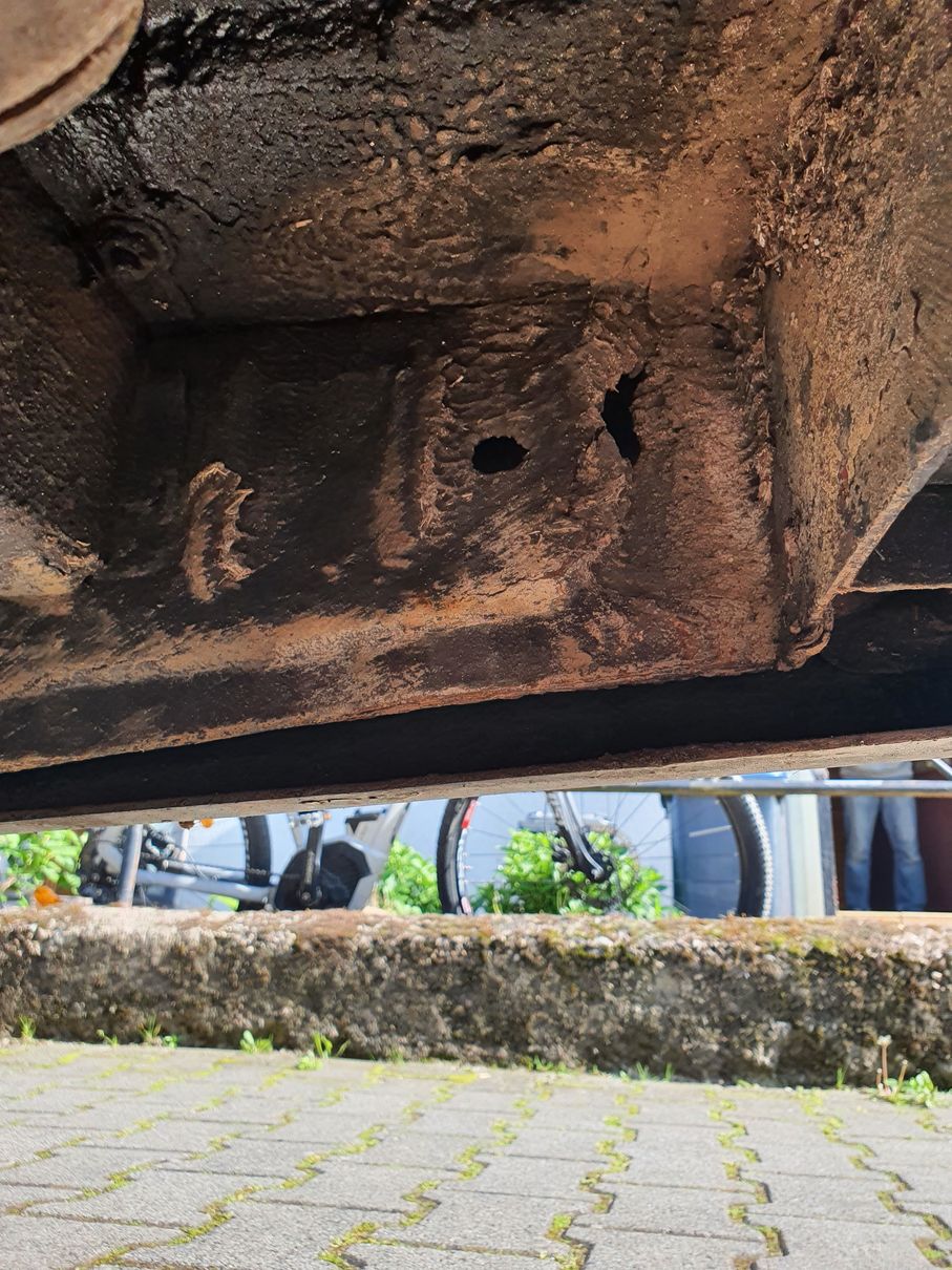

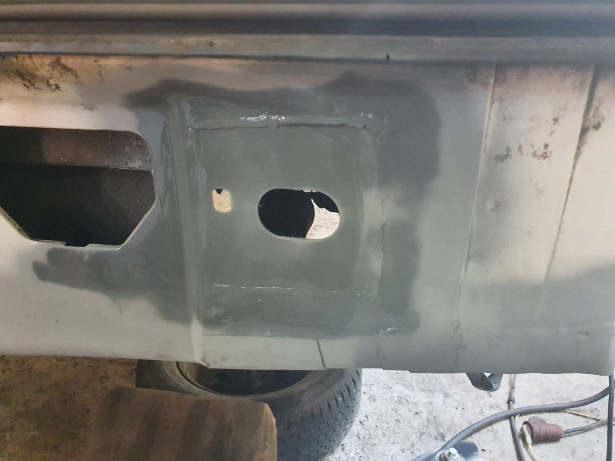

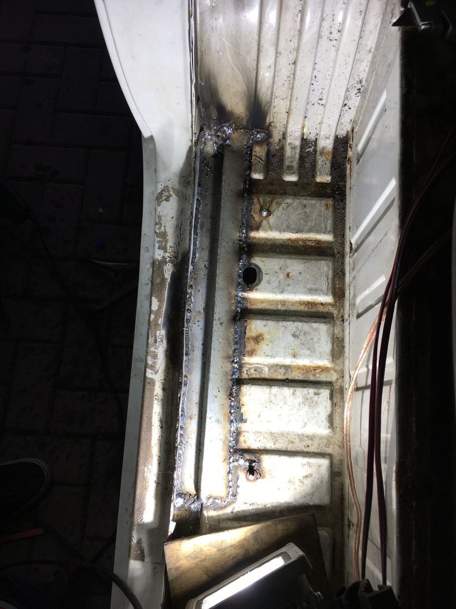

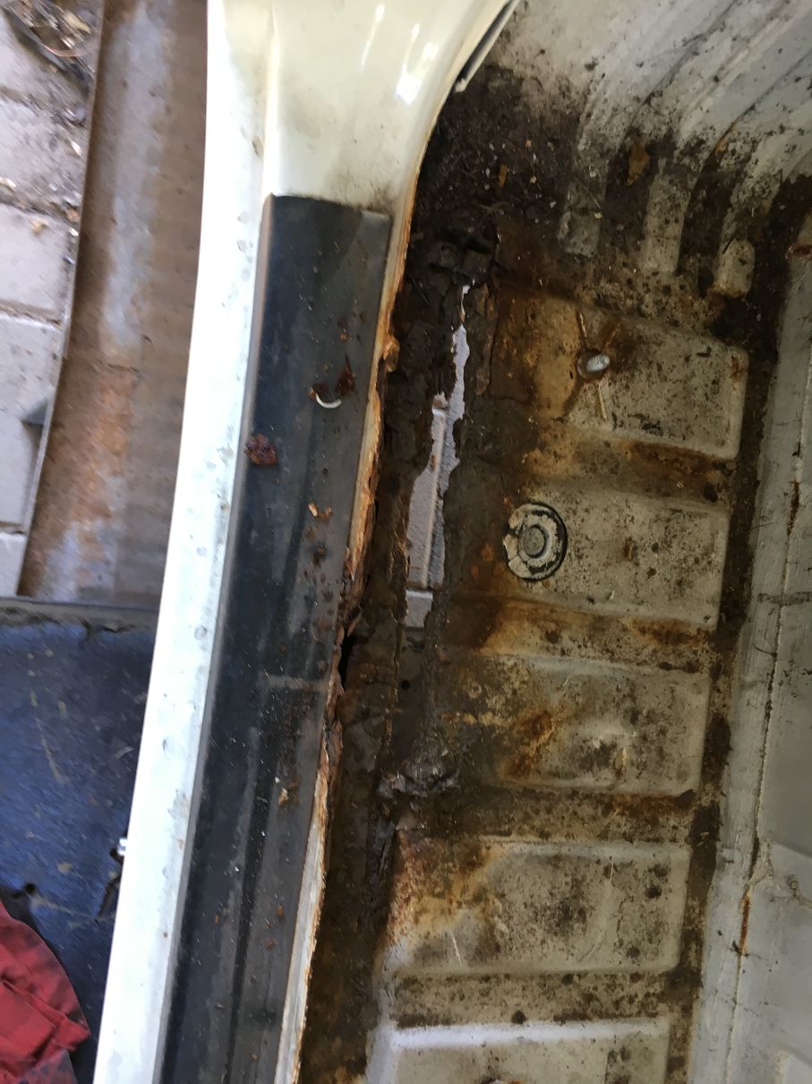

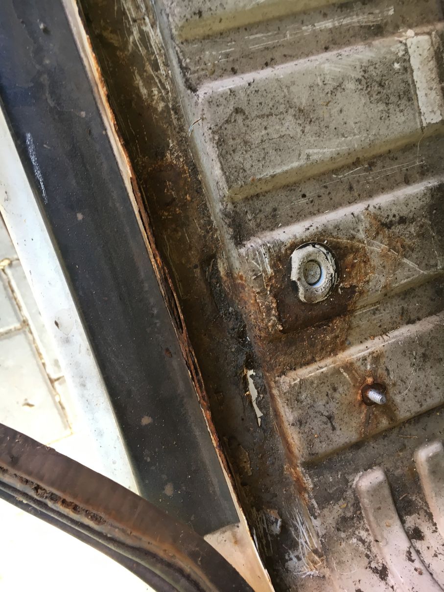

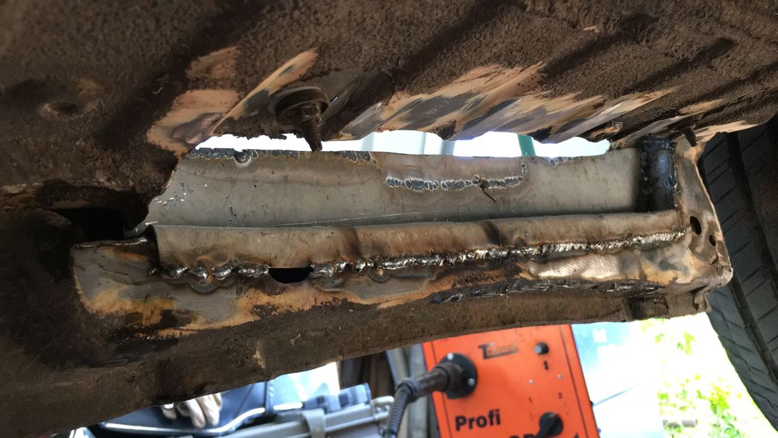

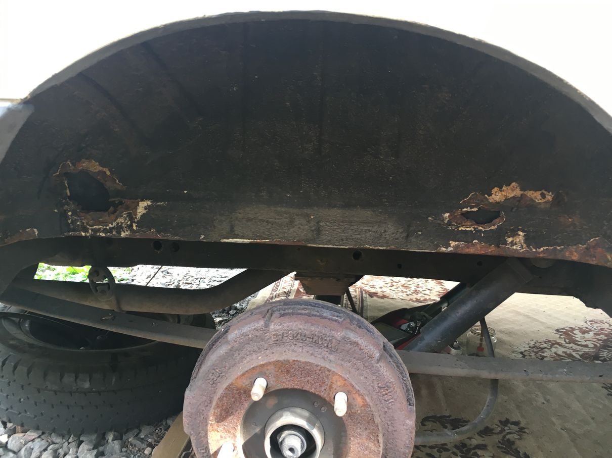

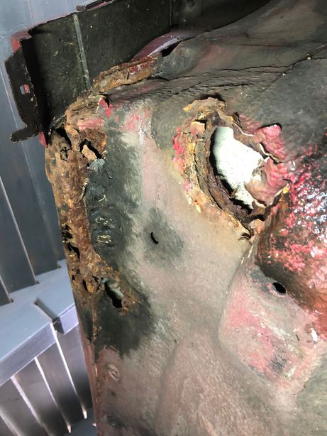

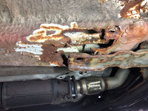

Hier noch ein paar Aktionen Richtung "nur mal gerade ein Blech drüberschweißen"...
Ford Transit...

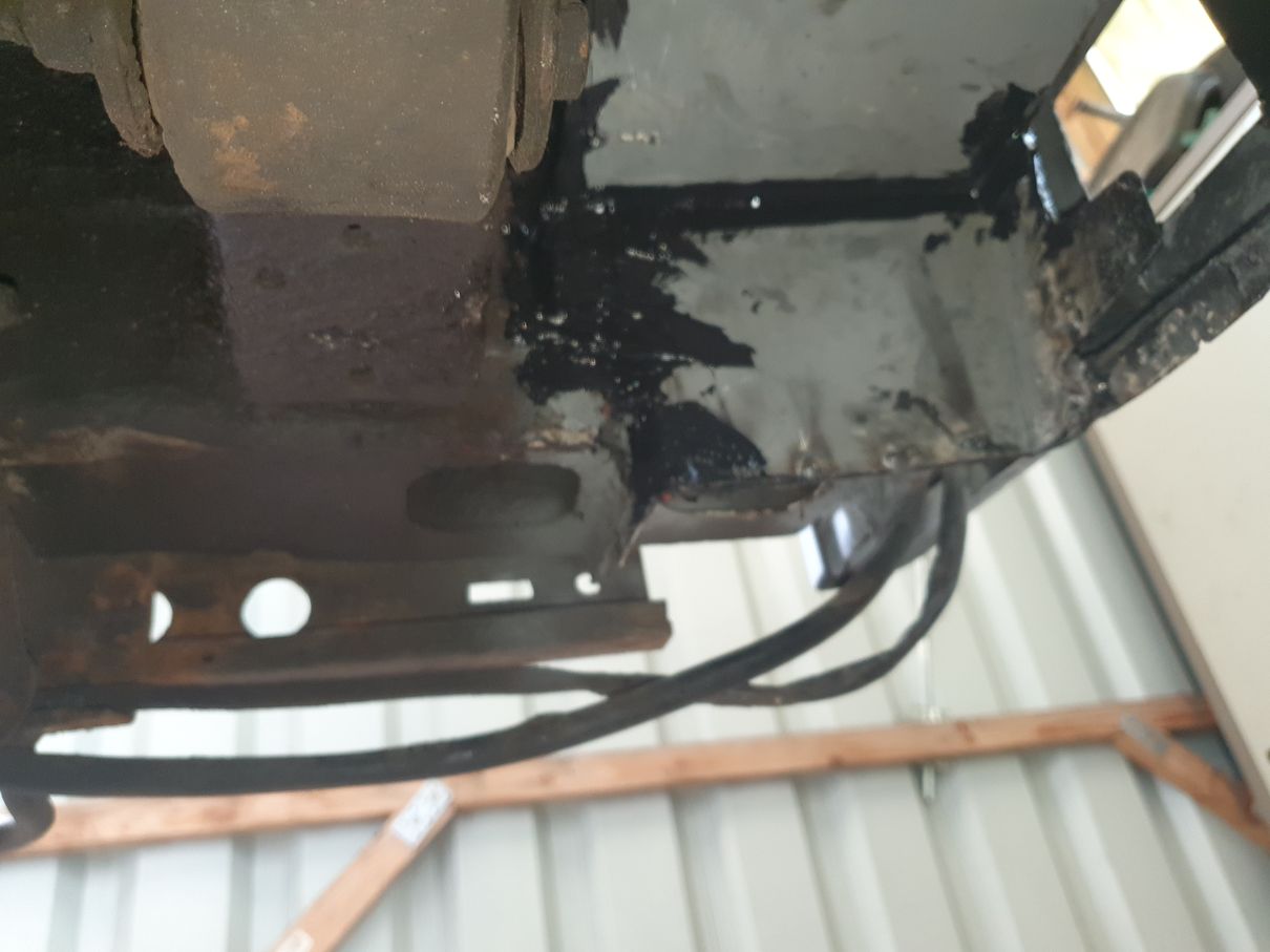

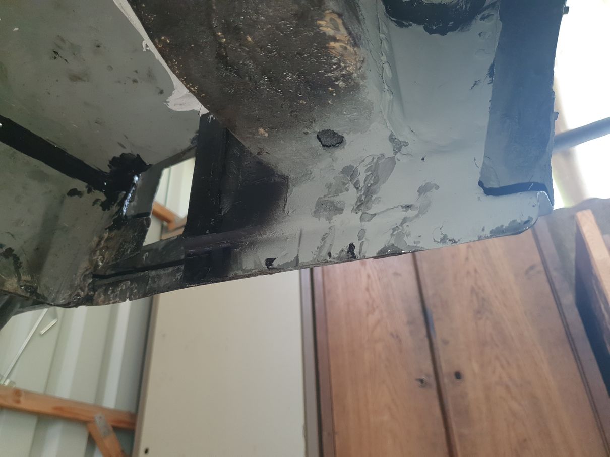

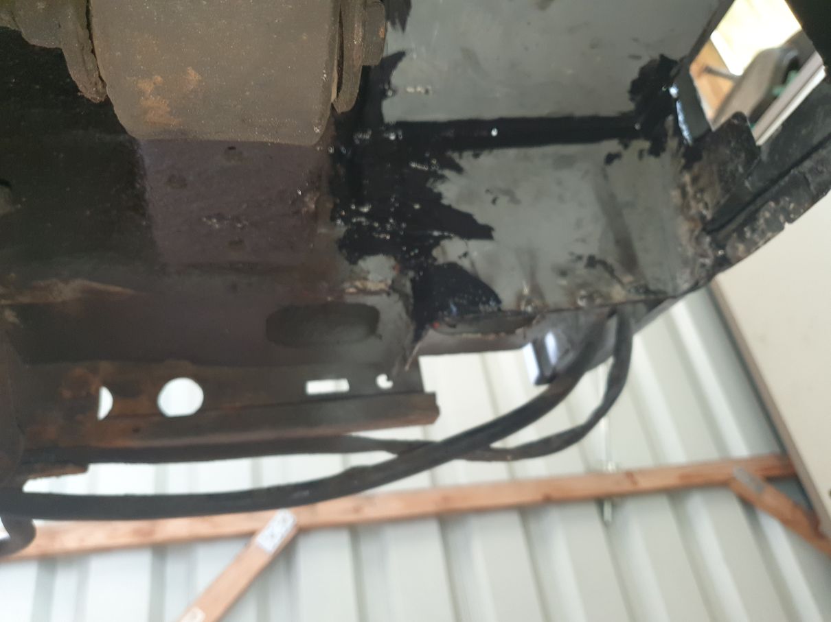

20230517_173228.jpg20230616_153512.jpg20230616_153516.jpg20230616_153519.jpg20230617_091228.jpgIMG_0071.JPGIMG_2825.JPGIMG_2838.JPGIMG_2972.JPGIMG_2974.JPGIMG_2977.JPGIMG_2978.JPGIMG_2981.JPGIMG_3773.JPG
Golf 3...Aufgabenstellung: Noch 1x TÜV und es darf nichts kosten. Daher der Pfusch.
20230705_160727.jpg20230705_160856.jpgWhatsApp Bild 2024-01-16 um 07.41.51_3a1eda5d.jpgWhatsApp Bild 2024-01-16 um 07.41.51_682fccaa.jpgWhatsApp Bild 2024-01-16 um 07.41.51_726041d8.jpg
Bilder von den Achsen an nem 1er Ford Focus habe ich leider nicht mehr gefunden. Da war alles KOMPLETT durchgerostet. Unglaublich.

Meine "Strategie" ist nun wie folgt:
Rost grob mit Bürste und Nagler entfernen
kLine Rost Stop Primer auftragen
Danach kLine Wachs
Falze, Ecken und Kanten mit Dinitrol ML einsprühen
Was sagt ihr dazu? Passt es?

Ich würde auf den K-Line Rost Stop Primer noch einen Lack auftragen.
Brantho Korrux 3in1 ist ganz okay, aber bleibt eher weich.
Den Chassislack vom Korrosionsschutzdepot habe ich noch nicht getestet...
SQ18
SQ18
20.08.2018
11.124
Südwestpfalz
R1300GS '26
Wird knallhart - der Chassislack - k.A. wie sich das auf einem Bauteil wie den Querträgern verhält.
Gast-15146
Ich denke, dass ich keinen Lack nutzen werde. kLine hat ja den Vorteil, das es aussen hart wird aber innen flexibel bleibt und durch Wachs sollte alles gut geschützt und luftdicht abgeschlossen sein.
Es soll ja den Rost nur reduzieren und verlangsamen.

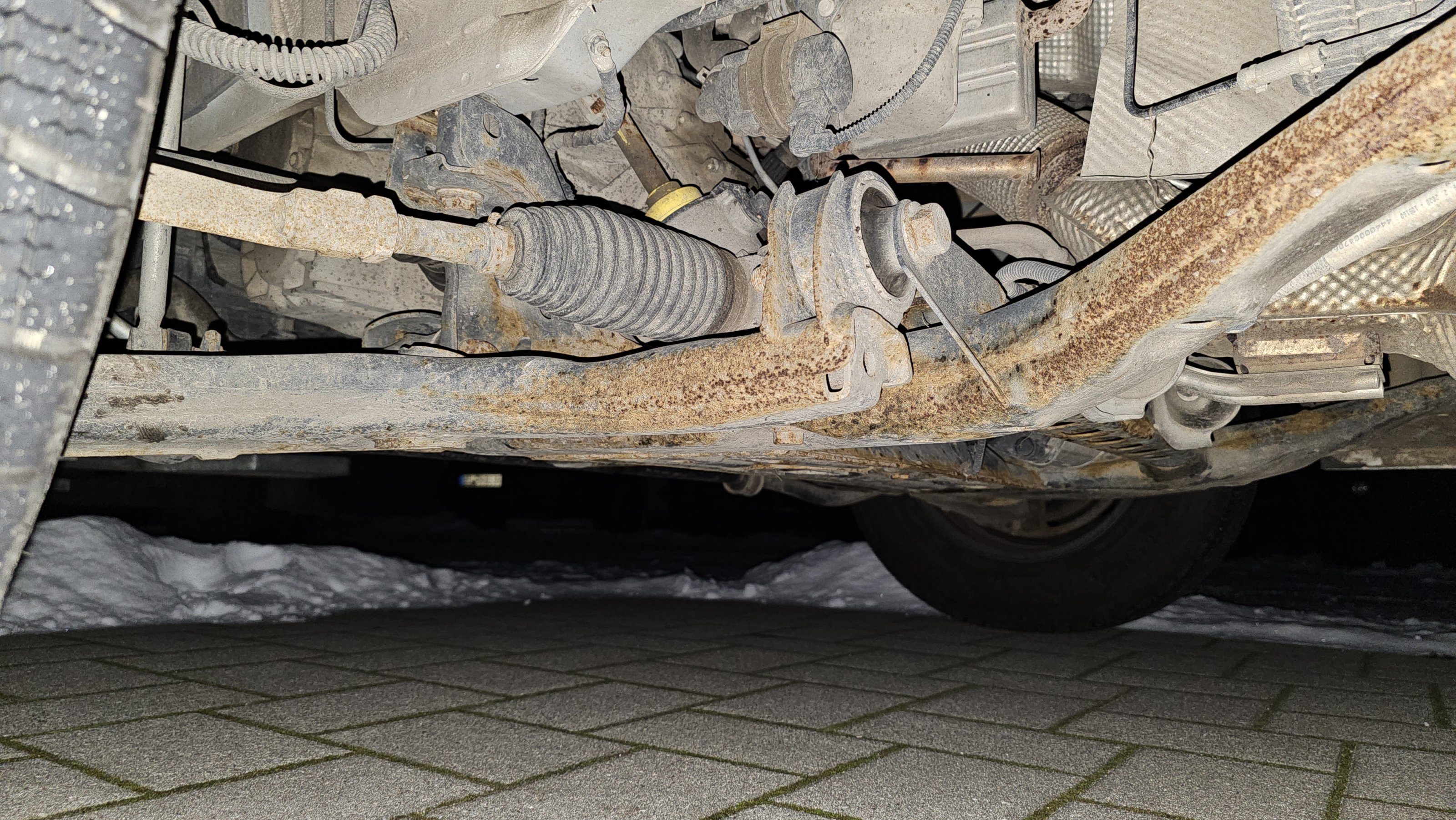

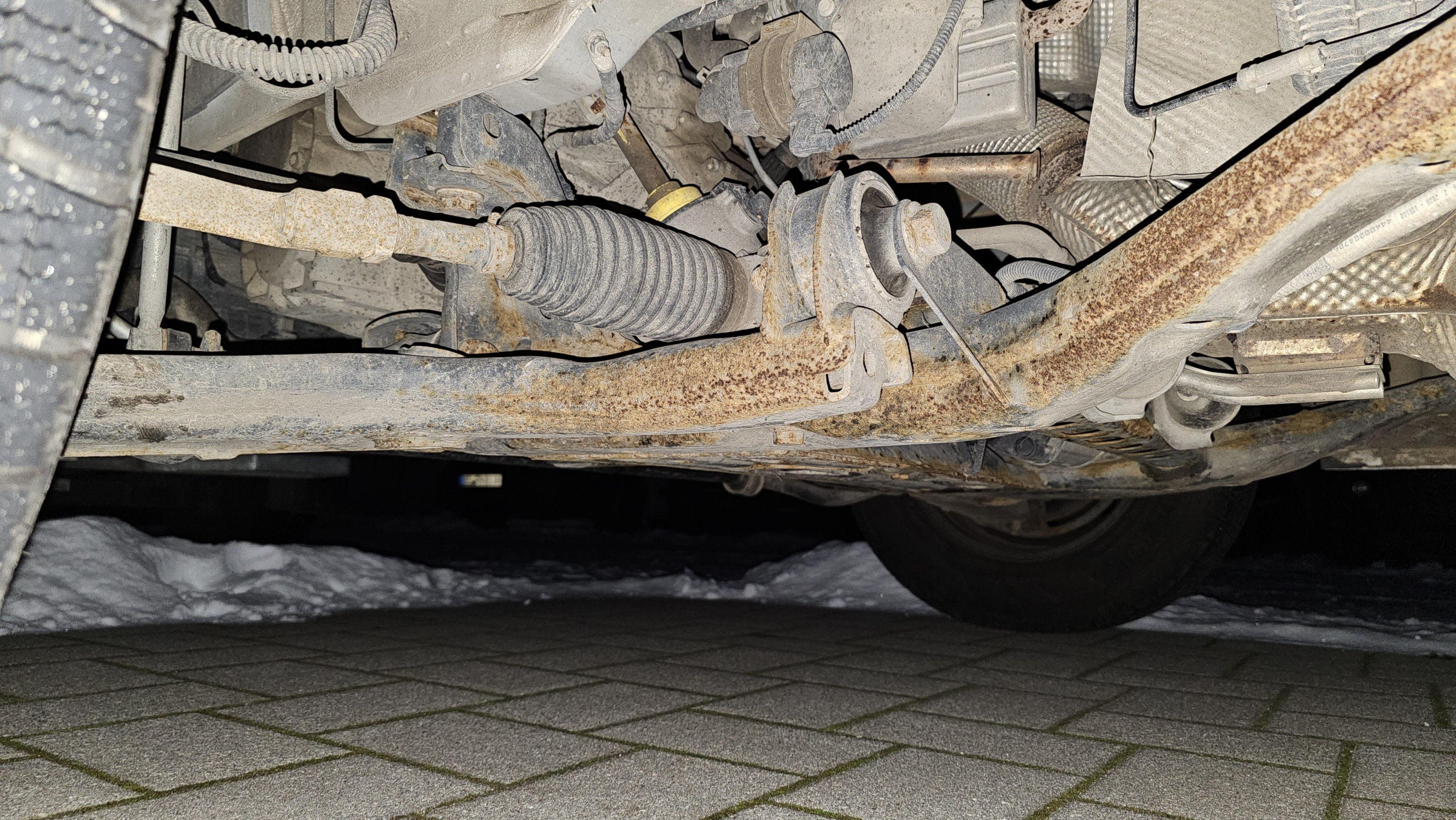

Ich bin der Meinung das Du die Geschichte überdenkst.
Alle Autos haben diese Form von "Flugrost" am Fahrwerk, mein 2004 Isuzu D-MAX hat das auch und das frisst sich nicht weiter rein wie bei einem Karosserieblech. Das abzuschleifen wird es auch nicht verbessern, eher im Gegenteil weil dann die Farbe auch gleich weggeschliffen/bürstet wird.
Wenn Du Dich besser fühlst wenn es behandelt ist dann erst von hand mit der Drahtbürste den losen Rost abbürsten und dann Owatrol auftragen und gut ist.
