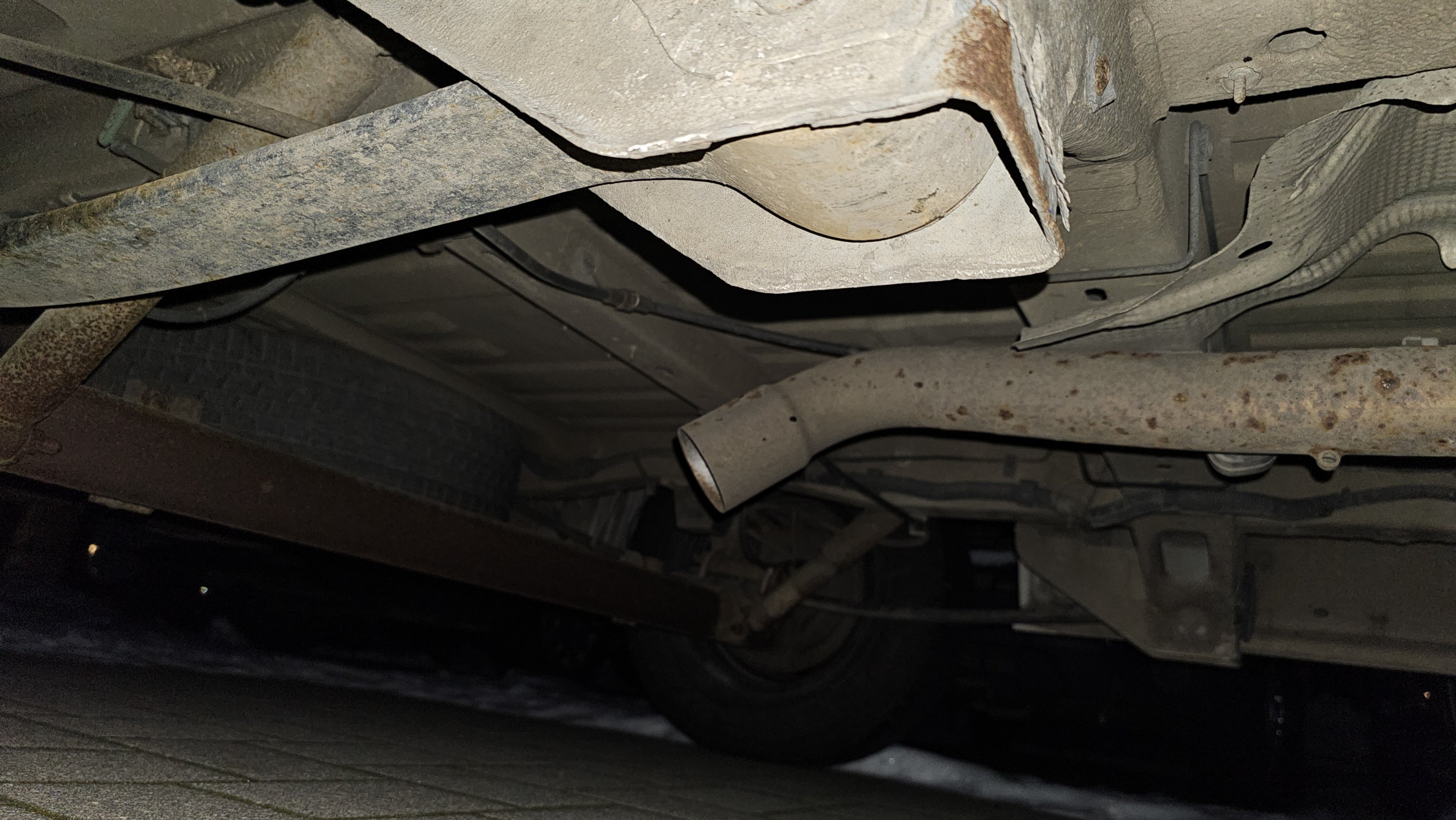

wir sind kurz davor einen Transporter zum Transportieren der Motorräder zu kaufen. Das Fahrzeug das wir kaufen wollen hat einige Stellen am Unterboden, die ich beseitigen möchte.
Auf dem nachfolgend Bild sieht man eine typische Stelle an der Aufnahme der Blattfeder.

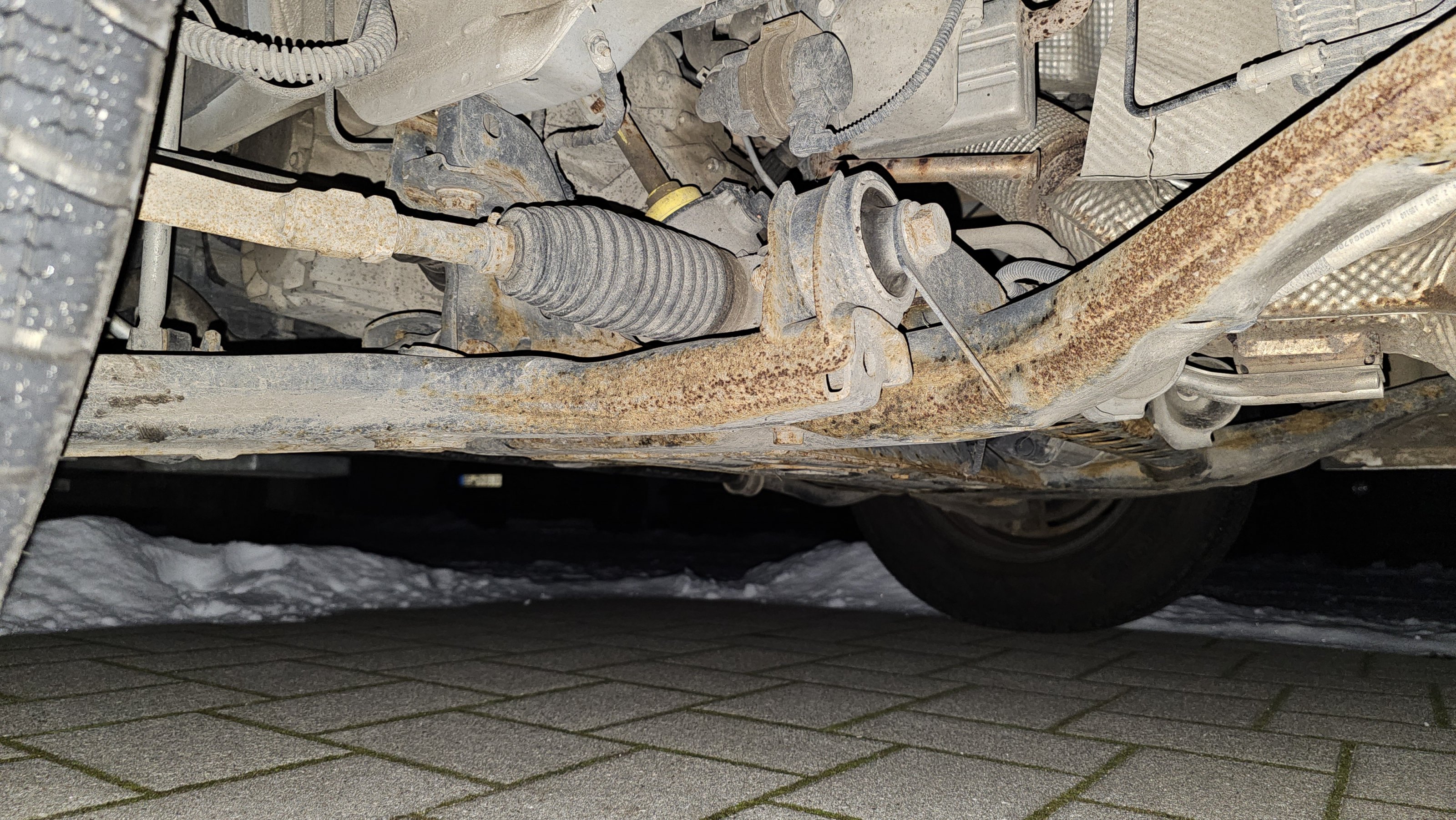

Andere Stelle:
Ich würde den Bereich Sodastrahlen.
Dann einen Rostumwandler auftragen. Gibt es da Empfehlung für ein Produkt?
Danach dann der eigentliche Unterbodenschutz. Was nimmt man da für ein Mittel bzw. Produkt?
Freue mich auf Hinweise.

Habe auf YT mal Videos dazu geguckt, der Herr macht die Fahrzeuge in Österreich Salzfest und nimmt dazu Seilfett... Ich guck mal ob ich das noch finde.

Gerhard Holzknecht heißt der Mann, findet man interessante Videos zum Thema Korrosionsschutz. Viel Erfolg

Seilfett = Hohlraumversiegelung. Kann man machen. Problem ist, dass dieses Zeug in keinster weise Wind/Wetterfest ist. Nach zwei Regenfahrten ist alles wieder abgewaschen. Da ist ein gescheiter Unterbodenschutz wesentlich haftfreudiger und langlebiger.
(ich habe die Speichenfelgen der K51 mit Seilfett bearbeitet. Nach 2 Wochen im Regen war alles abgewaschen und der Schutzeffekt = 0.)

Unterbodenwachs von Teroson ist besser als Bitumenbasiertes schwarzes Teroson..
Ich würde es mit der Drahtbürste und Flex blank machen dann Zinkspay und Wachs..
Nachdem die Träger dickwandig sind ist das Problem klein.
Bei Hohlraumschutz ist die Zielsetzung finde ich anders: da sollte auch an nicht direkt erreichbaren Punkten das Mittel sich zerstäubt niederlegen oder hinkriechen. auch sollte es etwas hart werden und antrocknen, nicht im Sommer wieder rauslaufen..
Bei Teroson Bitumen mittel kann bei Unterrostung trotz Beschichtung oder bei durchbrochener Beschichtung mit Steinschlag der Rost innen mit Feuchte weiterkriechen bei Wachs nicht soweit ich das bisher sah.

der Blechknecht macht was du auch kannst= arbeiten bis der Rost weitgehend weg ist Rostumwandler drauf dann Seilfett. Oder was Anderes.

Mike Sanders Fett = Testsieger im Korrrosionsschutzvergleich mit krassen Kriecheigenschaften. Im Vergleichaufbau hatten sie Metall Wind und Wetter über eine lange Zeit ausgesetzt und nachgesehen, welches als letztes rosten würde. Mike Sanders hatte überzeugt.

Das Auto wird bei Rost an Fahrwerksteilen schon noch lange halten. "Blätterteig" wäre aber schlecht, also Prüfung mit Hammer durchaus berechtigt bei Zweifeln.
Konservieren ist oft schlechter als beobachten und mit Owatrol behandeln.
Einfach von aussen ohne Vorbehandlung "Owatrol", funktioniert nur bei rostigen Bauteilen. Also keine Vorbehandlung bis auf losen Rost und Lack entfernen. Owatrol funktioniert nicht bei lackierten oder neuen Teilen.
So habe ich meinen alten Audi 100 behandelt, immer beim Ölwechsel.
Nach 2 Jahren hat sich die Hinterachse gewandelt, die ist dunkelschwarz, rostet nicht weiter und ich musste weder mit Rostumwandler noch anderem Fett an die Teile.
Ich finde OWATROL grandios, wenn die Teile eben dauerhaft mit wechselfeuchten Bedingungen konfrontiert sind. Also Fahrwerk Auto.
Wer es nicht glaubt einfach ein rostiges Blech zur Hälfte mit Owatrol behandeln, die andere Hälfte nicht. Nach Anleitung vorgehen.
Dann das Blech draussen stehen lassen und schauen was über die Zeit passiert.

Rost ist m.E. nach nicht stoppbar. Man müsste aufs blanke Blech, dann verzinken, lackieren und da frage ich mich "für was das alles, es ist kein V4A".
Bei dem "Beschuss", den ein Fahrwerk durch das Fahren über Strassen erleidet, ist "lackieren" nur was für Museumsfahrzeuge.
Edelstahl ist nichts für Fahrwerke und Titan / Carbon auch nichts. Die Engländer haben mal mit "Esche" als Rahmen für den MG experimentiert, aber das ist ein Sportwagen.
Mehrere mm dicker Stahl von Blattfederaufnahmen wird nicht mal schnell wegrosten, aber mit wenig Aufwand lässt sich das optisch und auch im Sinne der Haltbarkeit super mit Owatrol behandeln.
So mache ich das mit Fahrwerksteilen am Auto und die braune Pest ist unter Kontrolle.

Fette wie Mike Sanders haben durchaus gravierende Nachteile: Sie machen das Auto danach quasi unlackierbar, sind prima Brandbeschleuniger, und lassen Autos manchmal auch von der Hebebühne rutschen. Bevor hier die Theoretiker Veto einlegen, die letzten beiden Punkte habe ich mit eigenen Augen mit angesehen (aber nicht verursacht).
Oberflächlicher Rost an den Achsteilen, Federaufnahmen etc. ist zwar optisch unschön aber m.M. nach unwichtig. Bis da strukturell bedeutsame Schäden auftreten ist der ganze Transporter am Ende. Ich würde da gar nichts machen und das Auto einfach benutzen. Es ist ein Gebrauchsgegenstand den man abschreibt.

Mike Sanders Fett ist dank der Kriechfähigkeit gern genommen für punktgeschweißte Karosserien wo man nicht mehr in die Blechstöße kommt. Z.B. bei der Restaurierung von alten T3.
Im Unterbodenbereich nimmt die Werkstatt meines geringsten Mißtrauens deutlich billigeres Seilbahnfett.
Auspuff, Dreiecklenker, Federung und sonstige massive, tragende Teile, da ist mir Rost wurscht und den Aufwand nicht wert.
Wichtig ist es die Ecken in den Kotflügeln, die Schweller und andere Kanten zu schützen. So halte ich es es bei meinem Transit.

Der Rost oben ist - wie andere schon geschrieben haben - kosmetisch.
Ich würde und habe sowas schon mit Fett / Öl behandelt.
Mike Sanders oder FluidFilm (das mag ich lieber) Owatrol habe ich auch schon verarbeitet, aber bei dem Transporter Fett oder Wachsen.
Das Fett hat - auch wie oben geschrieben - Nachteile, die Karren tropfen teilweise an einem heißen Sommertag wie sonstwas und wenn das auf den Auspuff kommt, gibt das auch schonmal kräftige Rauchentwicklung, etc. und die Verarbeitung ist eine echte Sauerrei.
Ein Vorteil, an den Autos gehen die Schrauben immer gut auf.
