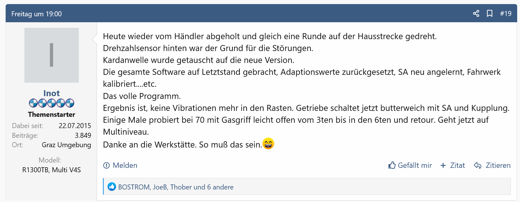

Heute die 600 km vollgemacht mit der neuen Kardanwelle.
Getriebe ist nicht wiederzuerkennen.
Bestes GS Getriebe ever.
Kein Lastwechsel beim Langsamfahren mehr. Schaltet lautlos mit Kupplung und butterweich mit SA.
Ich denke die Kardanwelle hatte von Anfang einen Fehler. Eventuell ein Fertigungsfehler mit leicht verdrehten Gelenken. BMW dürfte nicht grundlos neue Wellen verbauen.
Ich kann nur jedem, der unzufrieden mit der Schaltbarkeit und Konstantfahrruckeln ist, die Werkstätte bitten den Kardan zu kontrollieren.
Der Letzstand der gesamten Software spielt sicher auch eine gewisse Rolle bezüglich weicheren Motorlauf.

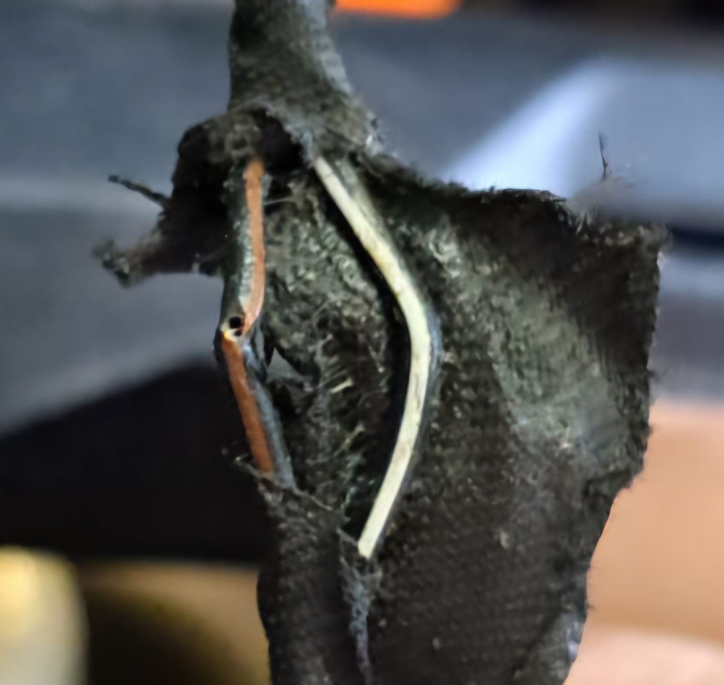

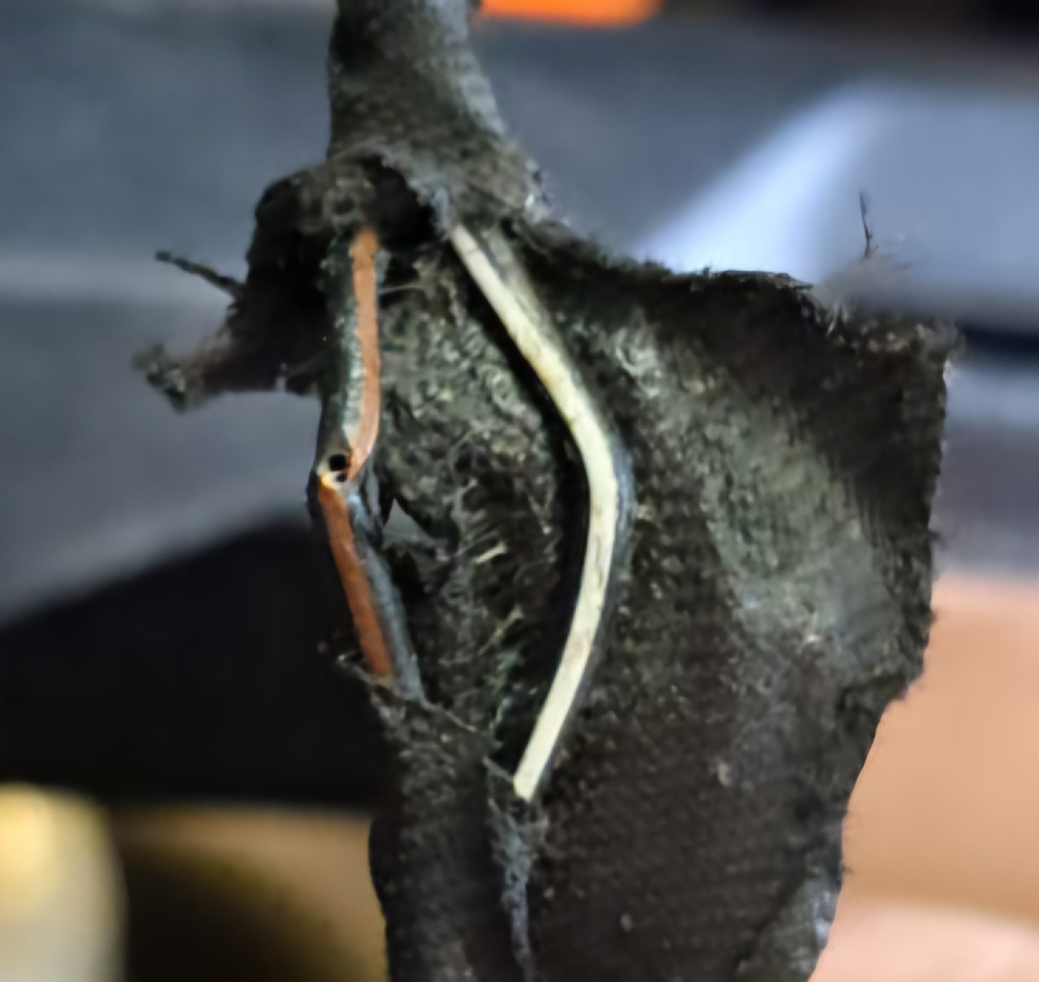

Da ich letzte Woche 1.600 km nach der Reparatur wieder das gleiche Fehlerbild hatte und nach mehrmaligen Zündung an und aus sowie Batterieabklemmen nach Hause gekommen bin ist die Werkstätte in die Tiefe gegangen.
Fazit, Litze im Kabelbaum mit sporadischen Fehler.
Ich hoffe das war es.

Die Werkstatt hat durch Abstecken des Sensors den Fehler bei einer zweiten 1300 er nachgestellt.
Und dann entlang des Kabelbaumes die defekte Stelle durch bewegen gesucht.
An der defekten Stelle kam der Sensorfehler.
Gefunden und paßt. Dürften sie kaum an BMW verrechnen können.
