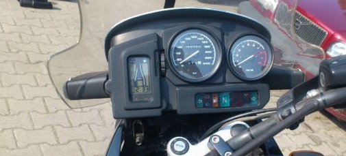

ich mag mich täuschen, aber so wie ich das sehe, IST DAS KEINE ADVENTURESCHEIBE sondern eine zubehörscheibe für die adventure, die vom material her dünner ist.
Genau, das habe ich auch gedacht. Meine Orginal Adv Scheibe (die bei mir im Keller liegt) sieht anders aus!
GSAchris
GSAchris
10.09.2007
2.769
WALDBURG (nimmer in Baden)
F800ADV m.Zumo 660 m.TT-Halter, 650er Husky Strada
Die ADV-Scheibe ist viel breiter und auch die Halteböcke sind viel größer.
Das ist irgend ein gefriemel an den orig. 1150er Halterungen an denen ja das Raster noch dran ist.
Hat die 1150er ADV alles nicht.

Mir sieht das irgendwie auch nicht nach der original Scheibe aus...?!?
Q-Tips
Q-Tips
30.10.2013
974
Pamplona
BMW 1150 GSA, Vespa 150 Sprint BJ.`66
Find` ich jetzt nicht so schlecht bzw., hatte ich mir viel schlimmer vorgestellt.
Unschön nur, dass das Teil auf dem Schnabel aufliegt aber das könnte man auch noch hinpuscheln.
Und wenn das Teil doch mal den Adler macht, möchte ich nicht der Fahrer sein... (und auch nicht dahinter fahren).

Jetzt laßt mal die Kirche im Dorf!
Die Scheibe wurde mir als ADV Scheibe verkauft. Und die Schrauben konnte man weitestgehend von Hand reinschrauben! mann mann mann

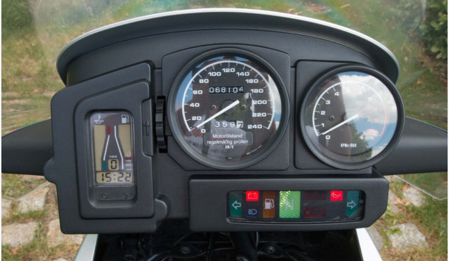

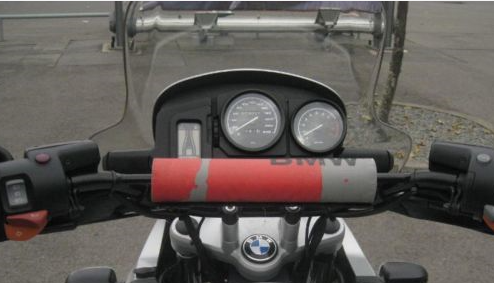

Wenn Du den richtigen Anbausatz der ADV verwendest, wird das Winschildl breiter und steht dann auch nimmer unten auf.
So hast du es zu stark gebogen, drum stehts auf.
Schau Dir mal den Abstand Scheibe zum Armaturenträger an, und Du weist, was ich meine.

Hab schon alles gelesen. Und da er moniert hat, daß sie unten aufsteht hab ich ihm den Grund dafür genannt.

Und es ist garantiert keine orig. ADV Scheibe die Winni drauf hat !!!! (die Scheibe ist unterhalb der Halter zu lang)
Auf den Fotos von Chris = Orig. ADV Scheibe !!
Spittek
26.07.2014
85
@ GSAchris: Danke für die Bilder. Endlich sehe ich mal, wie viel breiter die ADV-Scheibe ist. Die Abstandshalter sehen ja schon fast wie kleine Flügel aus :) .

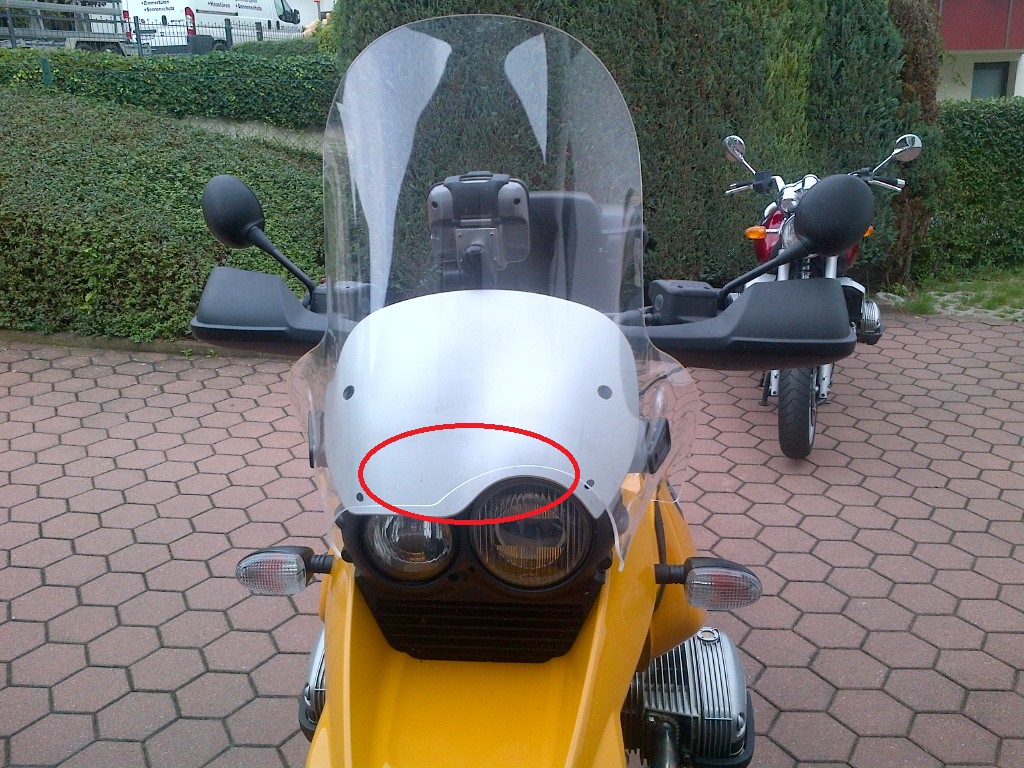

Moin Winni,
bleib ganz ruhig, war nicht böse gemeint (der Adler). Wird schon halten, hat ja bis jetzt auch funktioniert.
Nur wenn nicht, und das wissen wir beide nicht trotz deinem und meinem "Ingeniör", möchte ich nicht in der Nähe sein:
Die Scheibe ist für die ADV gedacht und ohne Halter so nicht korrekt montiert -> übermässig gespannt!
Mehr wollte ich nicht sagen und Dir auf keinen Fall zu nahe treten.
Zu Deiner Frage bezüglich eingeprägter Nummer:
Guck mal in dem auf dem Bild markierten Bereich, ob Du da ein BMW-Logo findest mit Nummer ect..
Wenn nicht, ist die Scheibe mit grosser Wahrscheinlichkeit nicht Original.
(Bin mir auch ziemlich sicher, das es keine originale BMW ist...)

Hallo Winni,
meine org. Adventure-Scheibe hat die Nummer 46.43-7664393>PC<
-------------------------------------------------------- DOT 255 M4 ASS
oberhalb dieser Nr. ist das BMW-Logo.
Allzeit gute Fahrt, egal mit welchem Windschild !!!
Benny
