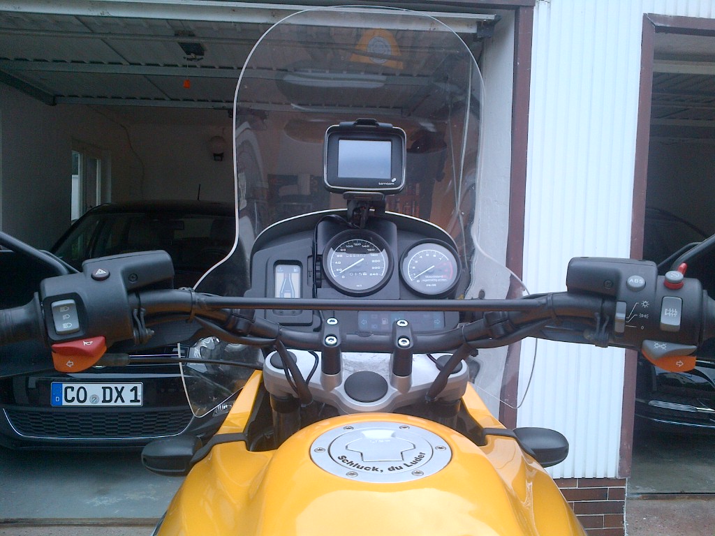

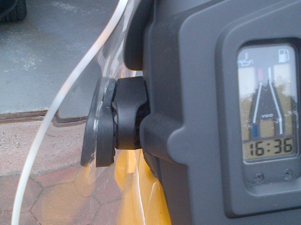

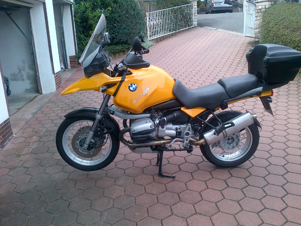

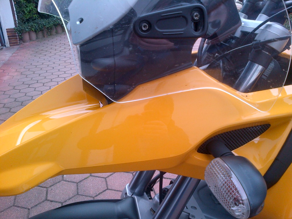

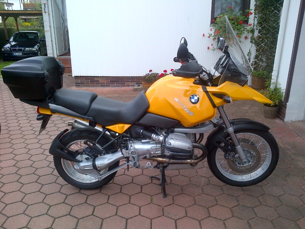

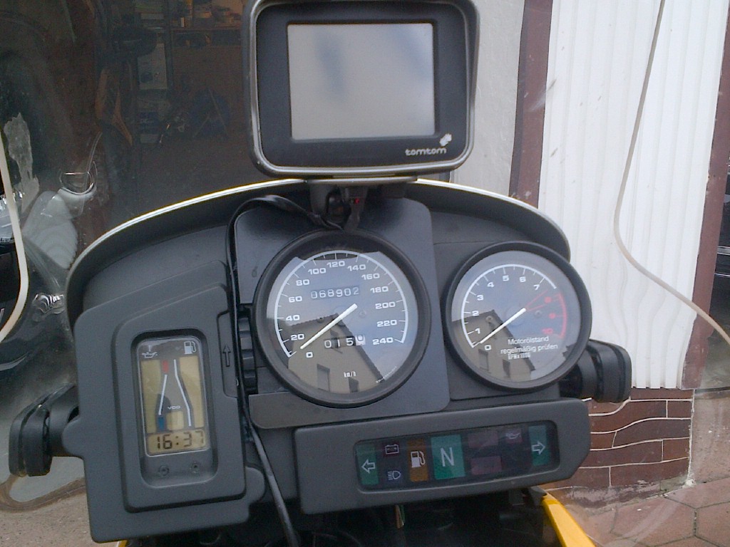

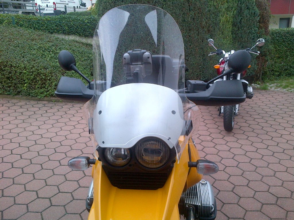

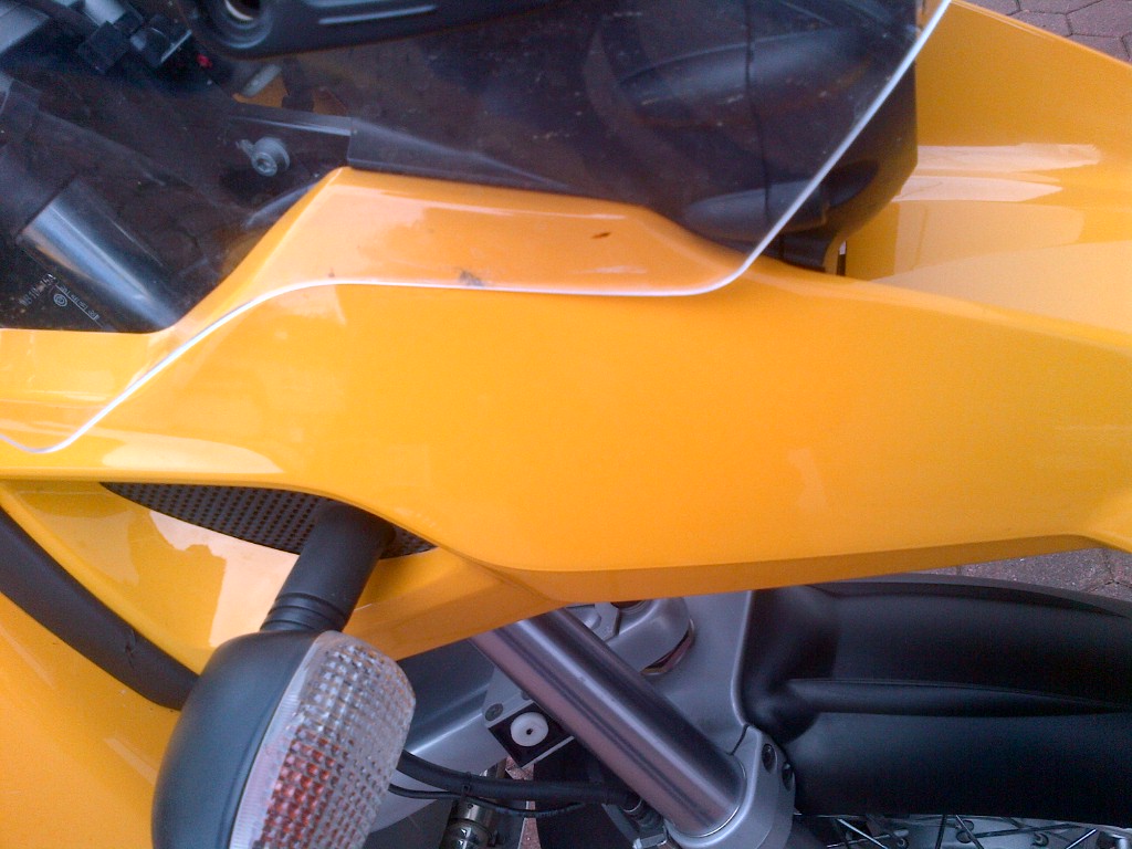

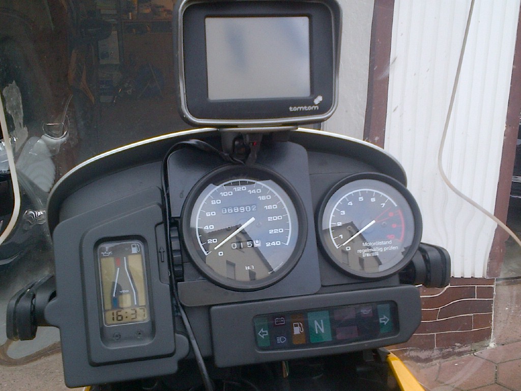

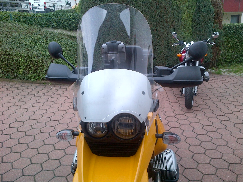

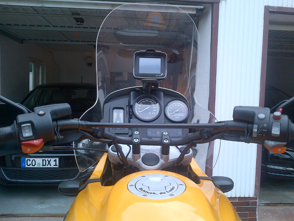

Soo, hier nun die Bilder von meinem Moped.
Auf Bild 2 und 3 sieht man, wie die Scheibe an den Schnabel stösst :-)
Ich bin 180ch hoch und habe ziemlich guten Windschutz.
Es gibt im Bereich der Anschraubungen keinerlei Risse, die auf zu große Verspannung hinweisen. Fahre jetzt seit 2 Jahren so und beim Vorgänger war sie auch so über mehrere Jahre montiert. Die Scheibe war ca. 30mm breiter als die originale.
Ach ja: wackeln tut da auch bei hoher Geschwindigkeit nix. Der Navi Halter ist Marke Eigenbau. Alu, schwarz pulverbeschichtet. (auch hier war ich ein Bild schuldig). Die R1100R im Hintergrund gehört meinem Sohn.
Bei Fragen: fragen!
Winni

ich bin überrascht, geht tatsächlich.
Und da kaufen wir uns überteuerte Adapter bei BMW.
