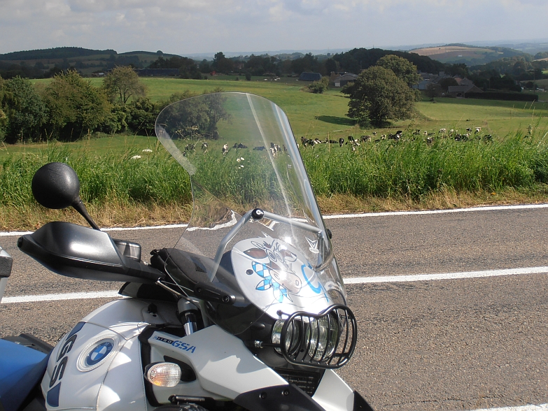

Hallo Axor ... hab hier ins Forum von dangerB. :rocker:diese Z-Technick Scheibe erworben und meine GSA damit ausgerüstet.
War ihm zu hoch aber für mich wirkt es fabelhaft. Ist schon ne ziemlich grosse Vitrine aber sie steht die Gertrude doch noch recht gut find' ich. Bin 185cm und kann immer und überall mit offenen Helmvisir (Arai X3) fahren, ohne Wirbelungen und vom Wind und Regen gut geschützt. Allerdings ins Gelände bestens auf die Steps stehen weil das Teil verformt etwas die Sicht gerade vor das Vorderrad.
Ach aus Belgiën an alle hier ein schönes Jahresende und feine Festen ! :dance::essen::bier:
