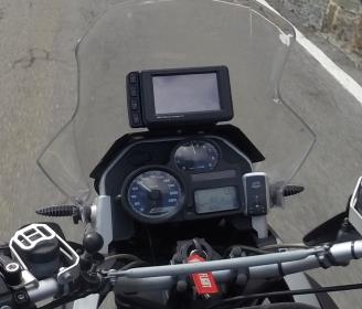

Bräuchte mal Schwarmwissen, vielleicht hat/hatte einer von euch ja auch mal dieses Problem. Es geht um eine K25 von 2007.
Um dieses Teil geht es (der Rahmen). Darauf befestigt ist noch die Abdeckplatte von TT und darauf befestigt eine Halterung für mein Garmin Navigator 4.
Schon auf normaler Straße vibriert das gesamte Rahmenteil ziemlich stark. Im Dunkeln dürft ihr euch das so vorstellen, als wenn ich andauern auf-/ und abblenden würde mit dem Fernlicht.:confused:
Wenn das Navi befestigt ist natürlich noch stärker und richtig in Bewegung kommt das Ganze dann im Gelände. :hot:
Hatte das Ganze auch schon auseinander aber konnte keine Beschädigungen feststellen. Da es im Netz 1000nde Bilder gibt an denen ebenfalls ein Navi und/oder noch mehr hängt, frag ich mich ob das überall so ist oder bei mir doch irgendwo etwas defekt sein muss?
Hier mal ein Bild, dass man es sich etwas besser vorstellen kann.
Thx :-)

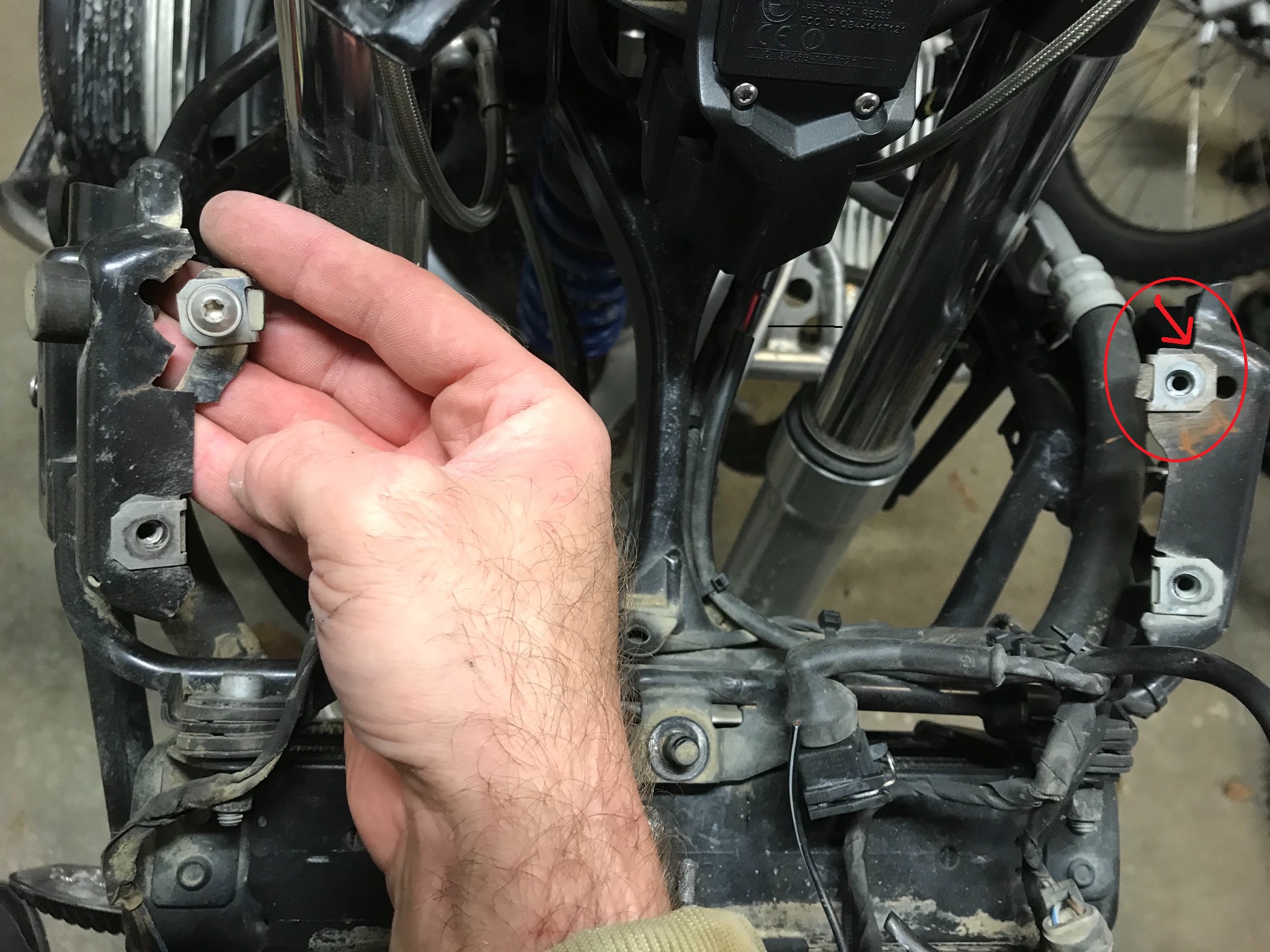

Kleiner Nachtrag meinerseits:
Hab den Fehler gefunden. Nachdem ich jetzt den kompletten Vorderbau auseinandergenommen habe, ist ein leider schwer zu reparierender Schäden zu Tage gekommen.
Der Windschildhalter ist mit 4 Schrauben an dem Verkleidungshalter befestigt. 2 Schrauben schwingen frei herum, da sich das komplette Metall darunter regelrecht zerbröselt hat.
mal sehen ob da noch was geht, aber sieht eher nach einem fälligen Komplettaustausch aus

so wie es aus sieht ist der Halter auf der anderen Seite ja auch gebrochen

Richtig. Die eine Seite hat es komplett zerbröselt, die andere Seite hängt noch (halb) dran. Aber deutlich die Risse mit dem Rostbefall zu sehen.
