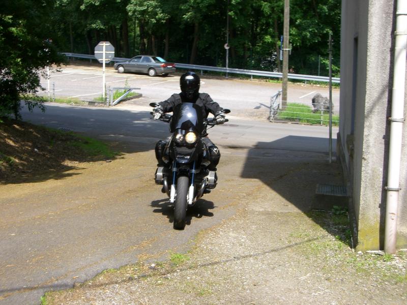

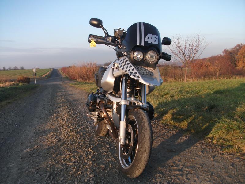

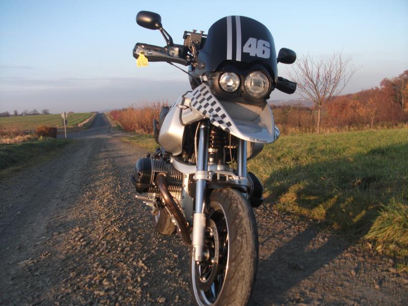

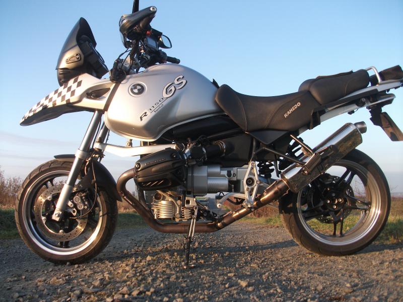

Moin Frank
Ich habe meine Scheibe ca5cm gekürtzt und dann in Motorradfarbe Lackiert (bei mir schwarz).Es hat auch noch keiner gemeckert,weil durch die kürzung ist die Scheibe ja nicht mehr im Blickfeld.Schlechter ist der Windschutz auch nicht.Geht ja auch kaum.Im Sommer fahre ich ohne Scheibe ,ist sehr angenem.

das sieht ja mal gar nicht schlecht aus, mit welcher Farbe hast du das Ergebnis so hinbekommen?
GS HOTTE
GS HOTTE
20.04.2009
706
Wuppertal
1150ger 17"FUN GS
Hi Manfred
Hat mein Schwager gemacht,aber soweit ich weiß Haftgrund bzw. Haftvermittler für Kunstsstoff;2K Lack;Klarlack.
Aber denke vorher an das kürzen der Scheibe ,sonst ist sie zu hoch und stört das Blickfeld.
