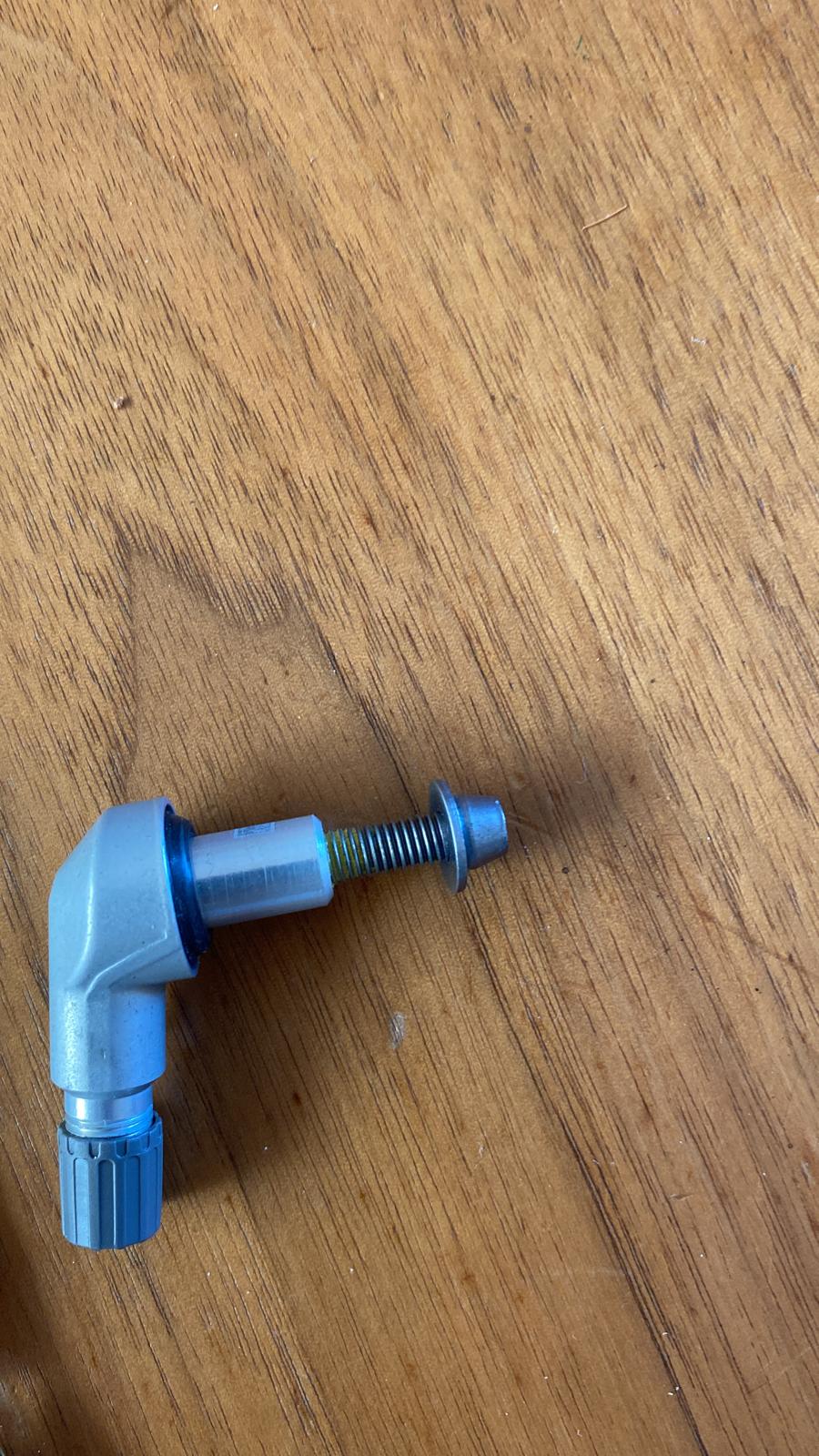

Hier noch ein Hinweis für diejenigen die auch den Umbau planen. Der Verkäufer meiner Speichenfelgen welche übrigens von Dot 2022 sind gab mir noch andere Winkelventile dabei . Eventuell sind diese mit neueren RDC Sensoren kompatibel.
