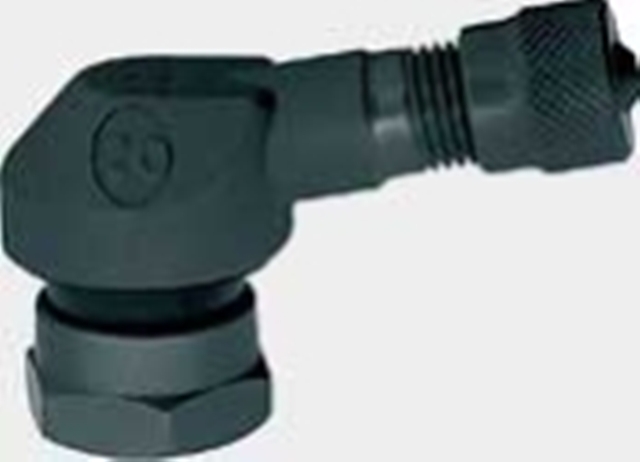

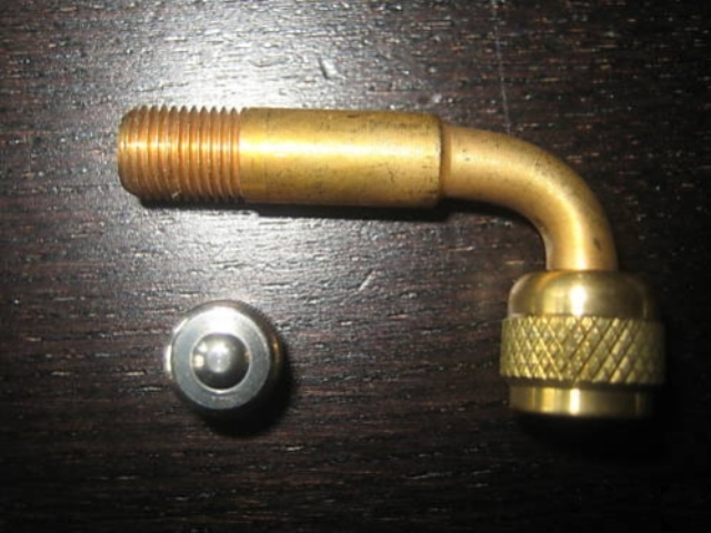

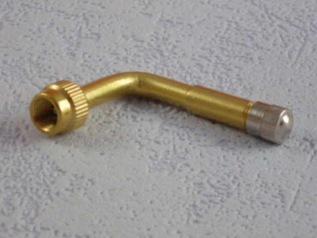

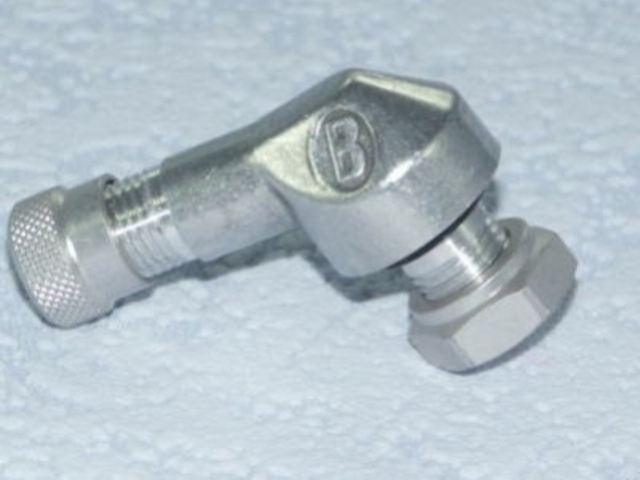

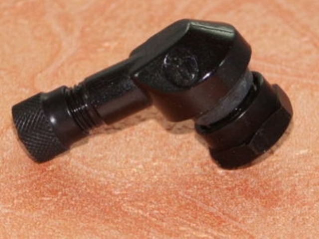

Hi Freaks,
wie sieht es bei Euch aus?
Verwendet Ihr diese Arten von Winkelventilen, und wenn ja, dann welche?
Wenn nein, warum nicht?
Für Infos wäre ich doch recht dankbar.
Guckt Euch die angehängten Bilder mal an...
Gruß an Euch alle, die noch lachen können!
@enduro43 - Gruß auch an Dich - am WE mach´ ich mal weiter am Tank...:-)

Moin, Walle,
hab' die Silbernen von oben rechts auf deinen Bildern des 1. Beitr., wobei man nicht den Fehler machen sollte, diese bei Wunderlich oder ähnlichen zu kaufen. Da kosten die knapp 10€, mit Porto dann noch mehr und beim örtlichen Reifenhändler gibt's die gleichen für einen Euro oder manchmal auch geschenkt.
Schöne Grüße vom Machtien

Hi,
ich hab die schwarzen Ventile aus der Bildmitte. Kein Gefrickel mehr beim
nachladen. Alles schön bequem. Haben bis jetzt den 3. Satz Reifen überlebt. Man muss allerdings behutsam mit ihnen umgehen (Ventilkappe nicht ZU fest ziehen), die Dinger sind aus Alu.

ich habe mir diese Dinger auch schon gekauft, aber beim Nachdenken vor der nächsten Montage habe ich mir überlegt, daß man wieder ein Fehlerquelle mehr am MR hat.
Die ollen R100GS haten so geschraubte Dinger drin und da kann ich mich an zwei Ventile erinnern die undicht am Fuss wurden.
Die eingeplöppten Gummifüsse sind wohl die beste Lösung und werden bei jedem Wechsel ausgetauscht.

Ich habe die silbernen von Wunder... dran und bin sehr zufrieden. Endlich kommt bequem zum prüfen oder nachfüllen ran.

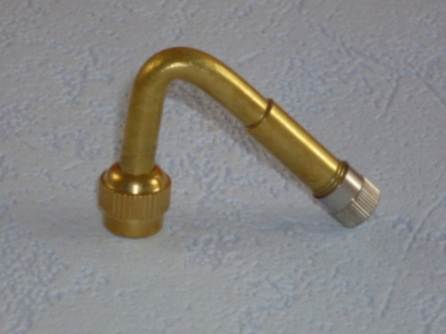

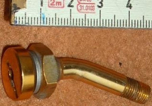

nochmal 3 Stück...
Hi Walle
also ich hab an allen meinen Rädern solche wie im mittleren Bild installiert und sie erfüllen ihren Zweck, nämlich bequem zum Luft nachfüllen und Luftdruck prüfen. Kostenpunkt ca. 5 Euro das Stück und beim jeweiligen Reifenwechsel installiert. Also ohne extra Aufwand.
Gr.Eugen

Moin Gemeinde, ich habe mir die Messing winkelventile geholt. Und was soll ich sagen? Ich kriege es nicht hin, die luftdrucksäule zeigt nichts an. Das ist doch Müll. Weiß jemand Rat ?
gruss
uli

Es muss gehen. "Meine" Werkstatt ersetzt die normalen Ventile auf Wunsch durch winkelige. Ohne die Ventilbohrung zu weiten!
Welche Art Reifenpanne wird durch ein geschraubtes Ventil verursacht?
Testen! Am "nackten" Ventil auf der "richtigen" Seite mit Pressluft ran muss die Luft durchgehen, andersherum muss es sperren.
Falls beide Male "ja" ist das Ventil OK.
Dann passt vermutlich das "Luftgerät" nicht. Beim Messen/Füllen drückt es den kleinen Stöpsel des Ventileinsatzes rein. Ist der oder der "Drückstempel" zu kurz wird das nix.
