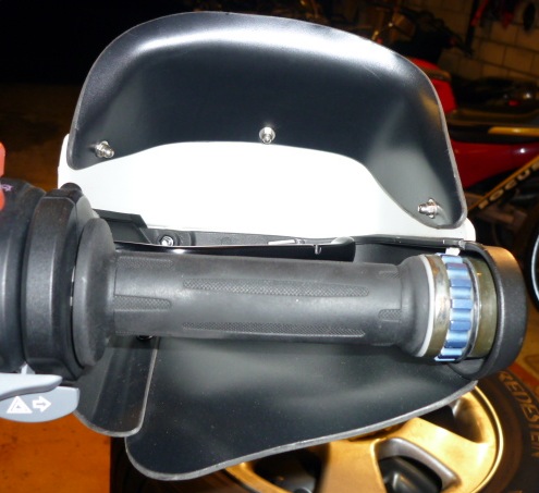

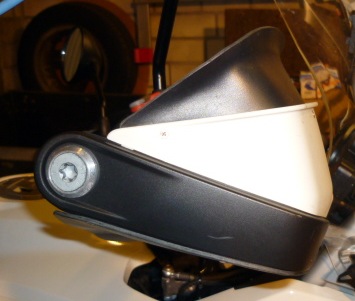

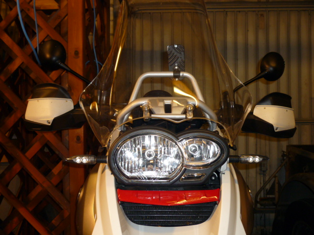

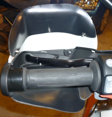

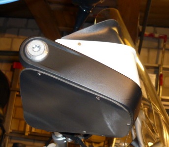

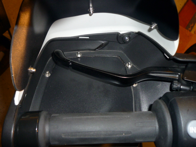

Moin, die Vergrösserung für die Handschützer habe ich mir selbst gebastelt. Mit einer Kunststoffplatte aus dem Baumarkt, ist leicht mit einem Föhn verformbar. Kosten: erträglich.
für Arno-1964-FI: Auch von unten sind die Handschützer dichtgemacht. Siehe Fotos.
Effekt: Hände werden bei Regen wesentlich später nass und dickere Handschuhe muss ich auch erst bei wirklich kalten Temperaturen anziehen.
