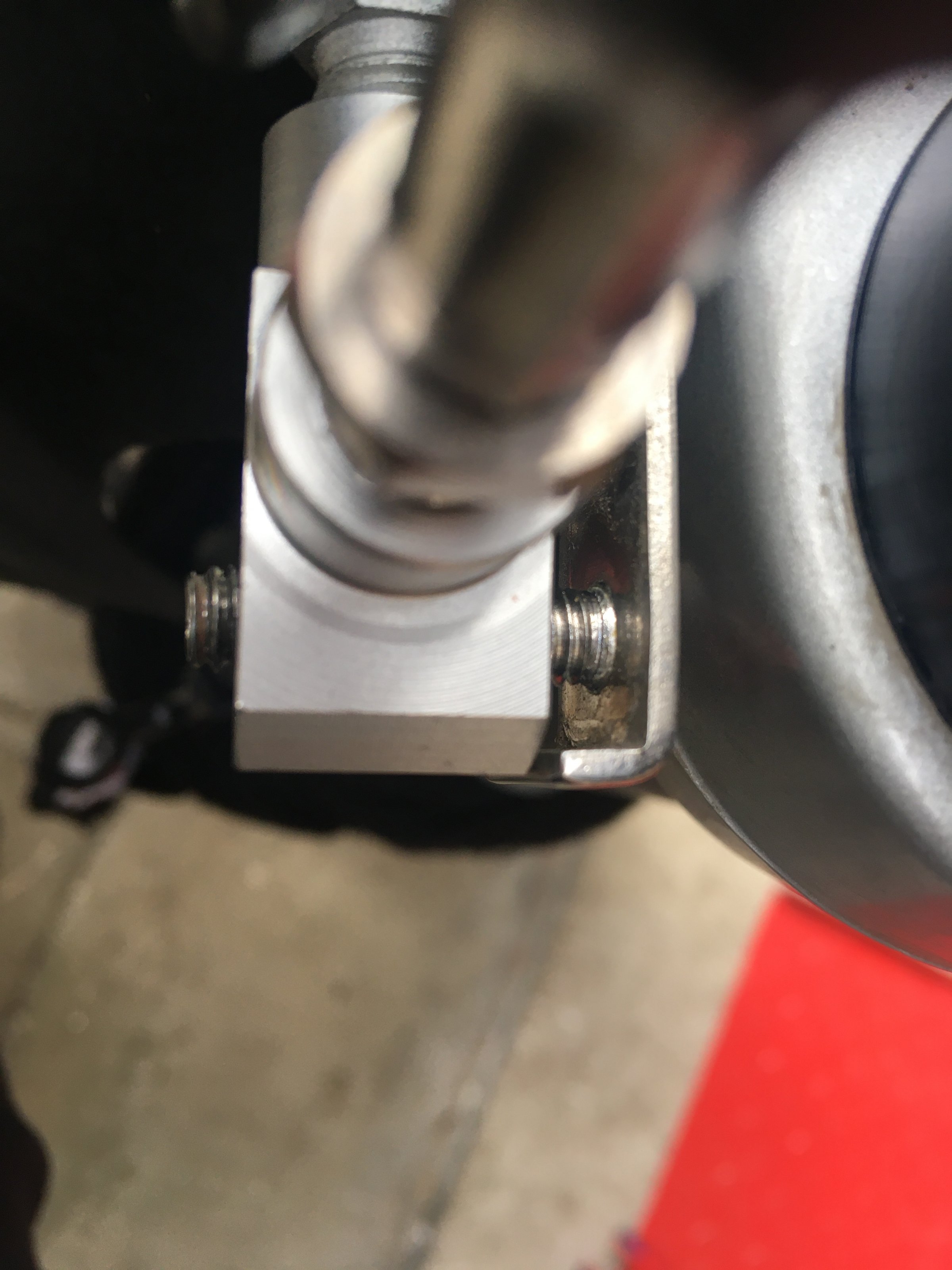

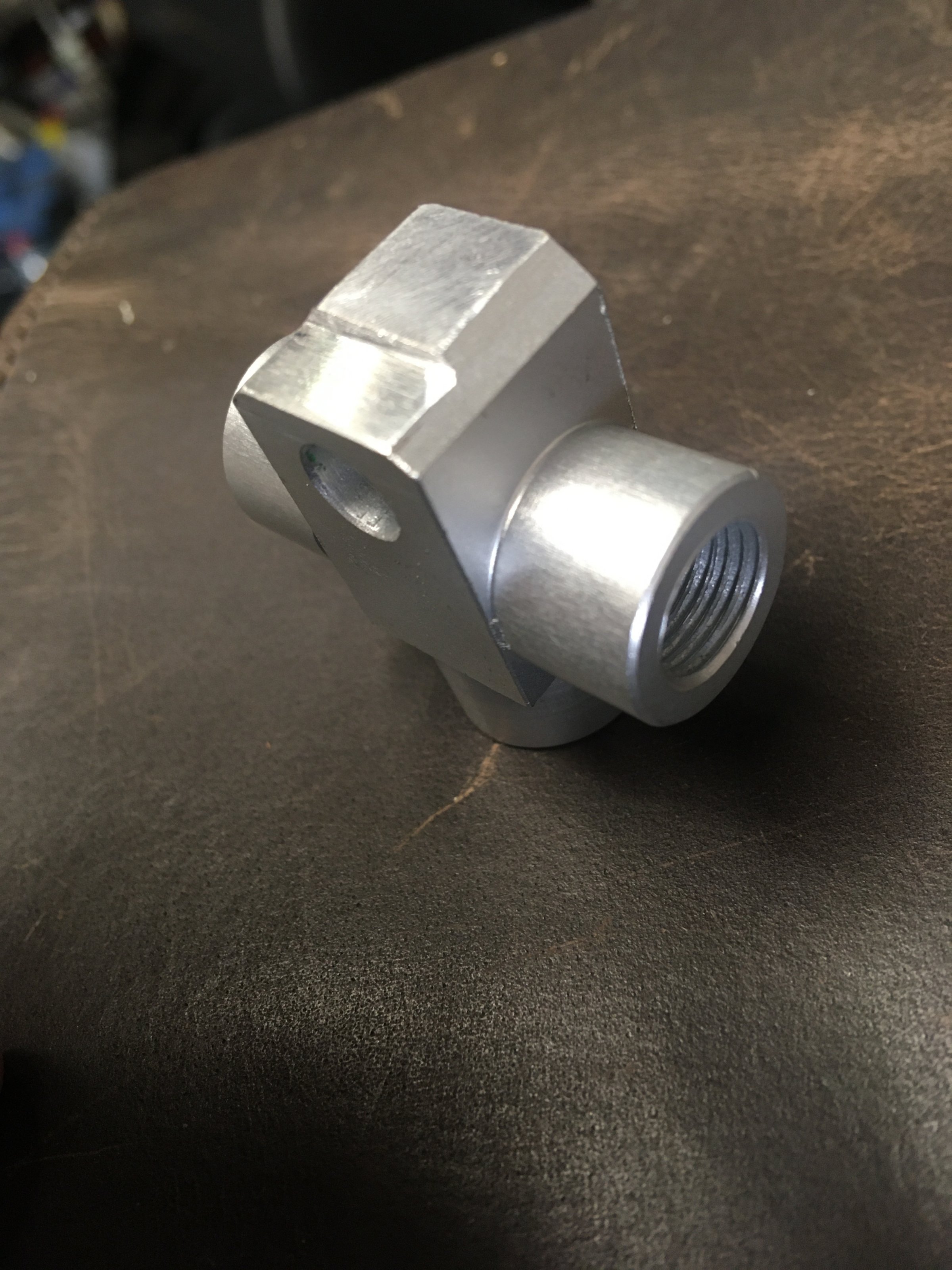

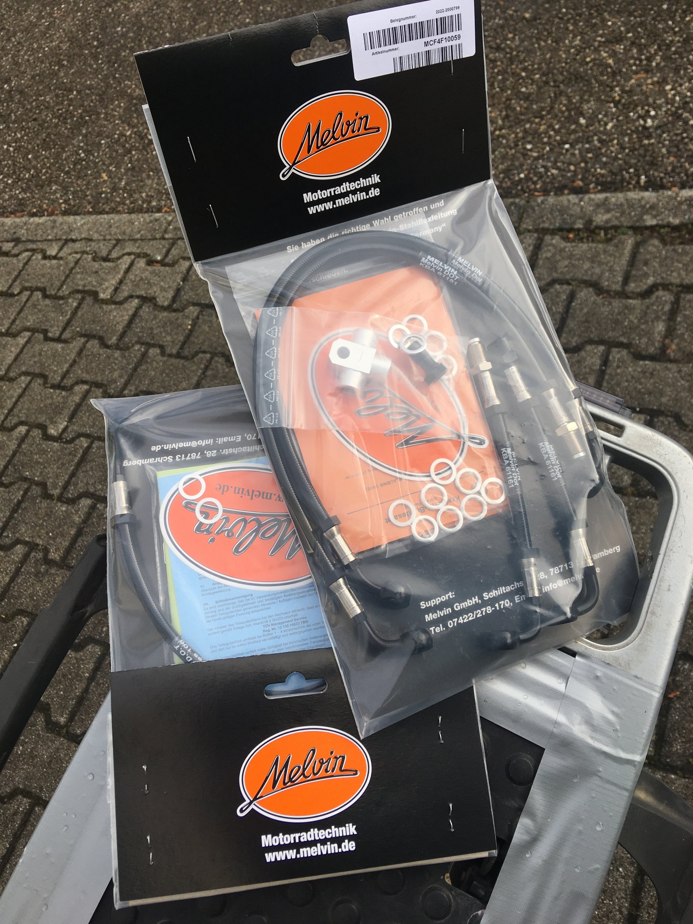

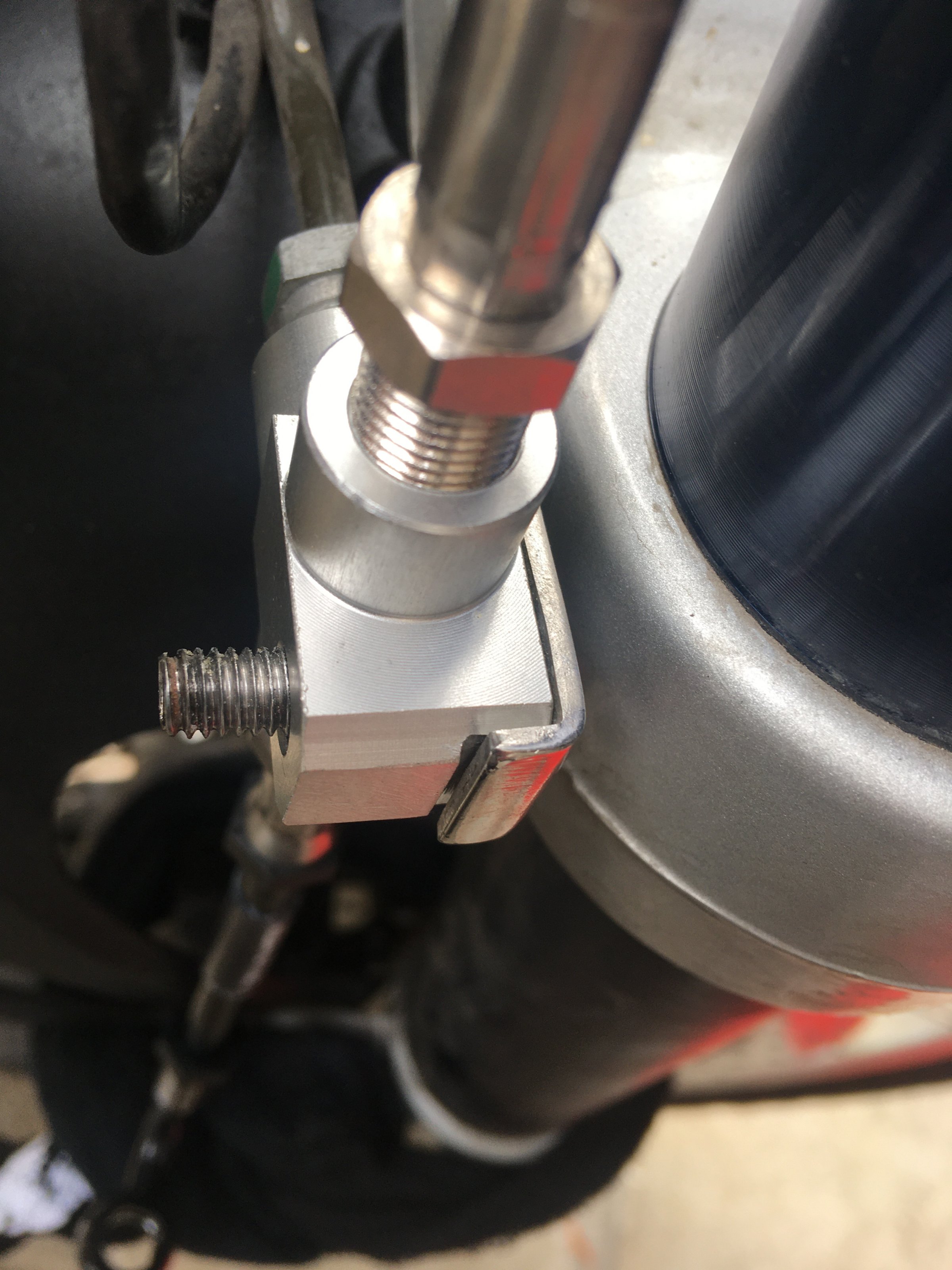

Sodele,
ich hab den Melvin-Satz an meiner Backup-GS montiert.
Die Leitungen und Fittinge sind perfekt, nur der 3-Wege-Verteiler am Vorderrad brauchte ein paar Feilenstriche, weil der Alu-Verteiler nicht ohne weiteres auf die Haltefahne paßt.
Das werd ich der Fa. Melvin mal mitteilen, vielleicht gibts dann zukünftig Abhilfe in Serie.
Die hintere Leitung hab ich wegen der kurzen Strebe 15 mm länger geordert.
Bei Sonderfertigungen gibts dann leider keine ABE, sondern nur ein Gutachten zum Eintragen. Mal sehn...
Das Entlüften hat übrigens genauso problemlos geklappt, wie immer beim Umbau auf Stahlflexe.
Und das mit der bei Einigen verpönten "Bauernmethode" Nippel öffnen - pumpen - Nippel zu - Bremszylinder entlasten usw.
Alles in Allem 2 gemütliche Stunden Schrauberarbeit und gutem Gefühl beim zukünftigen Bremsen.

nö...eben!
Ich hatte inzw. Kontakt mit Philip Melvin. Es gibt´s bei den Alu-3-Wege-Verteilern Probleme mit dem Zulieferer bzw. überlange Lieferzeiten. Das interimsmäßig zugekaufte Ersatzmodell paßt eben nicht zu 100 Prozent. Man hofft auf baldige Besserung der Liefersituation.
