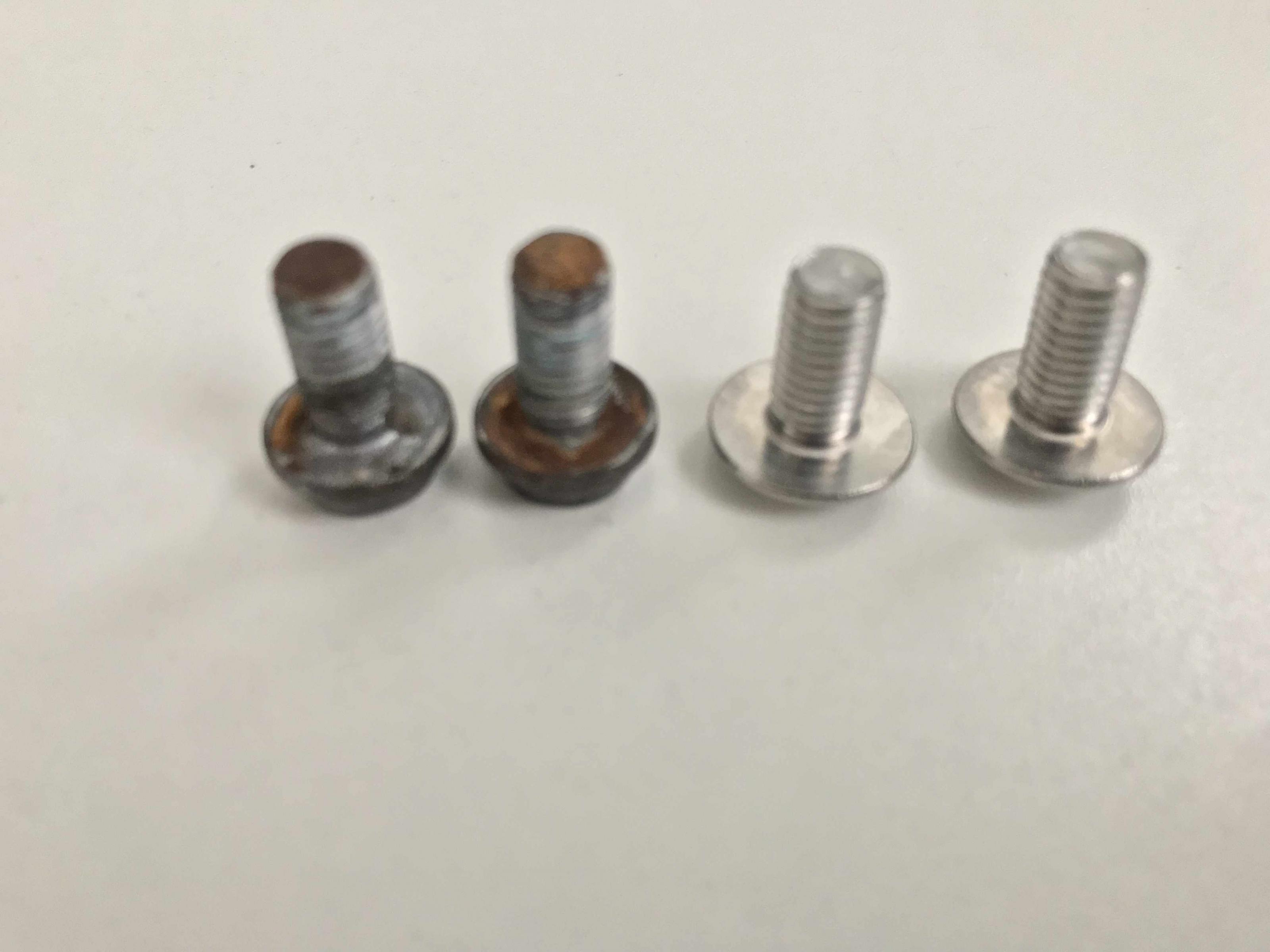

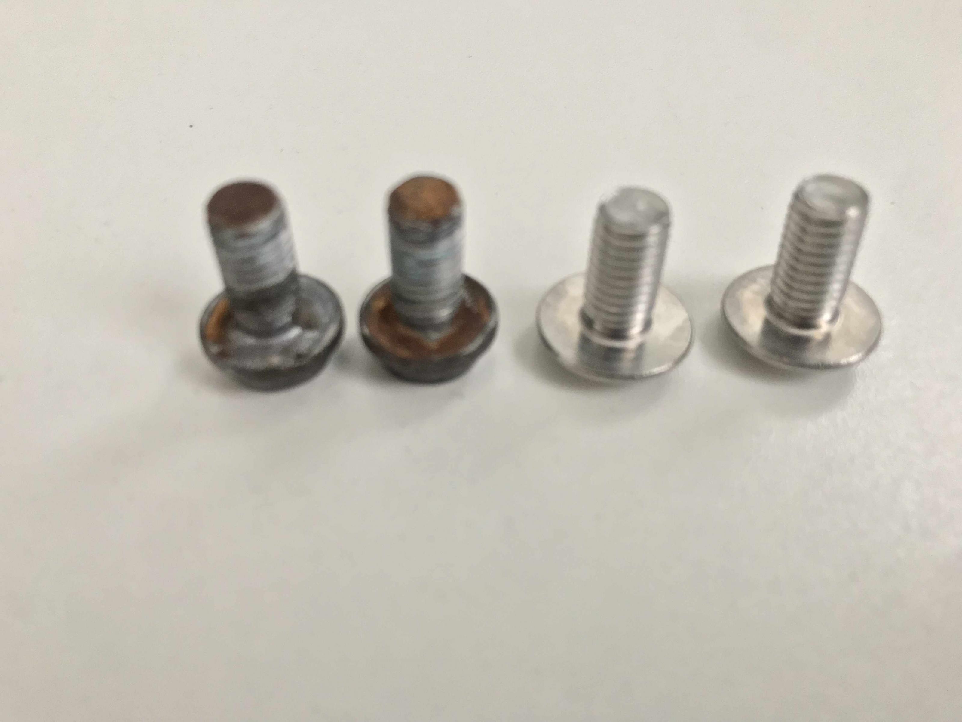

Ist der Original nicht aus einem nichtrostenden Stahl? Zumindest meiner rostet nicht an der Stelle mit dem Bodenkontakt. Nur bei den Verschraubungen entsteht Rost, was aber normal ist bei der Zusammensetzung "normale Schraube" in Edelstahl.

Der Rost an den Verschraubungsstellen lässt sich durch VA-Schrauben (die ebenfalls weniger halten) vermeiden.
