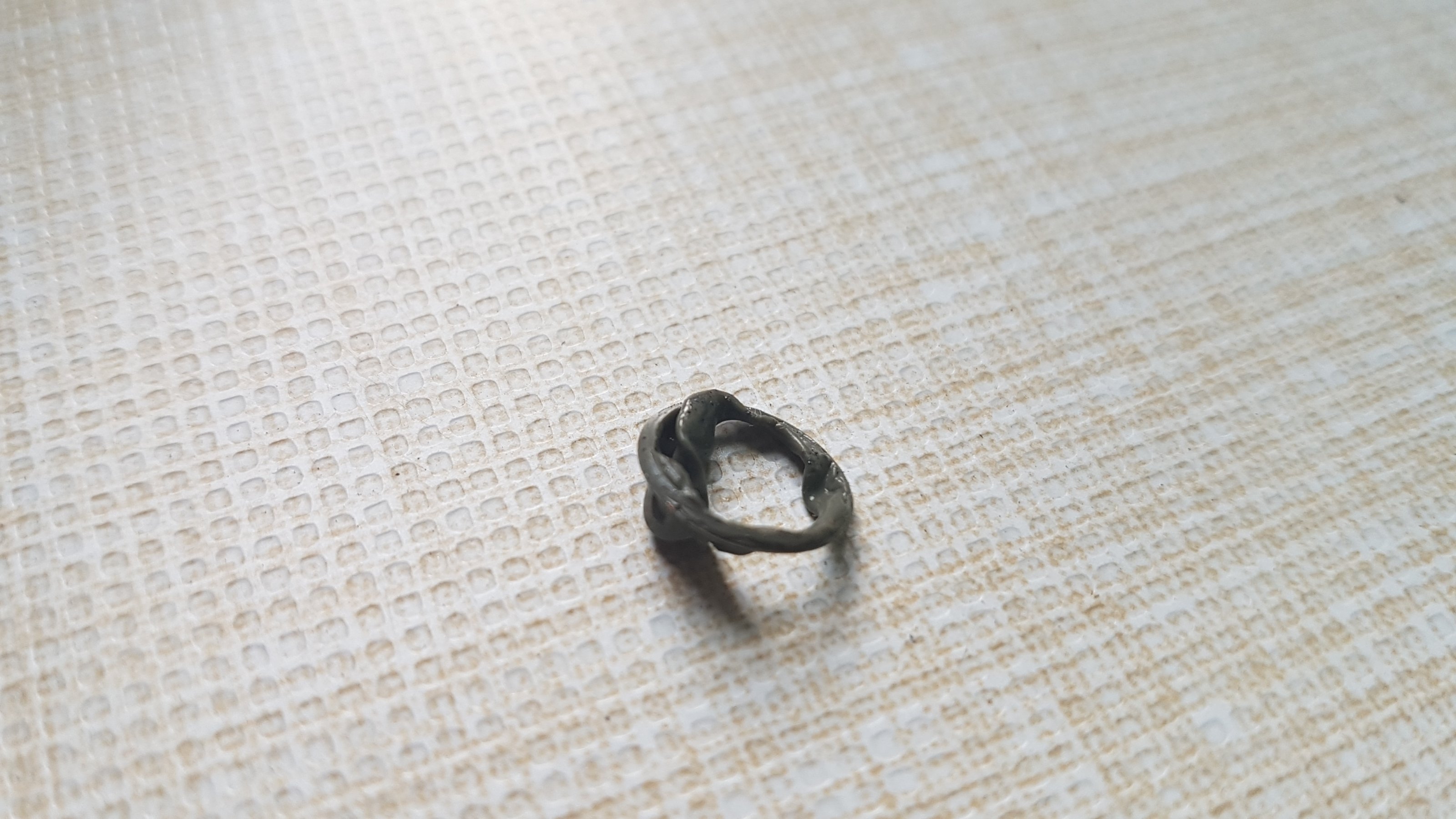

Hallo miteinander,
ich bin der Hans und nach vielem stillen Mitlesen und einer Registrierung später jetzt offiziell neu hier! :)

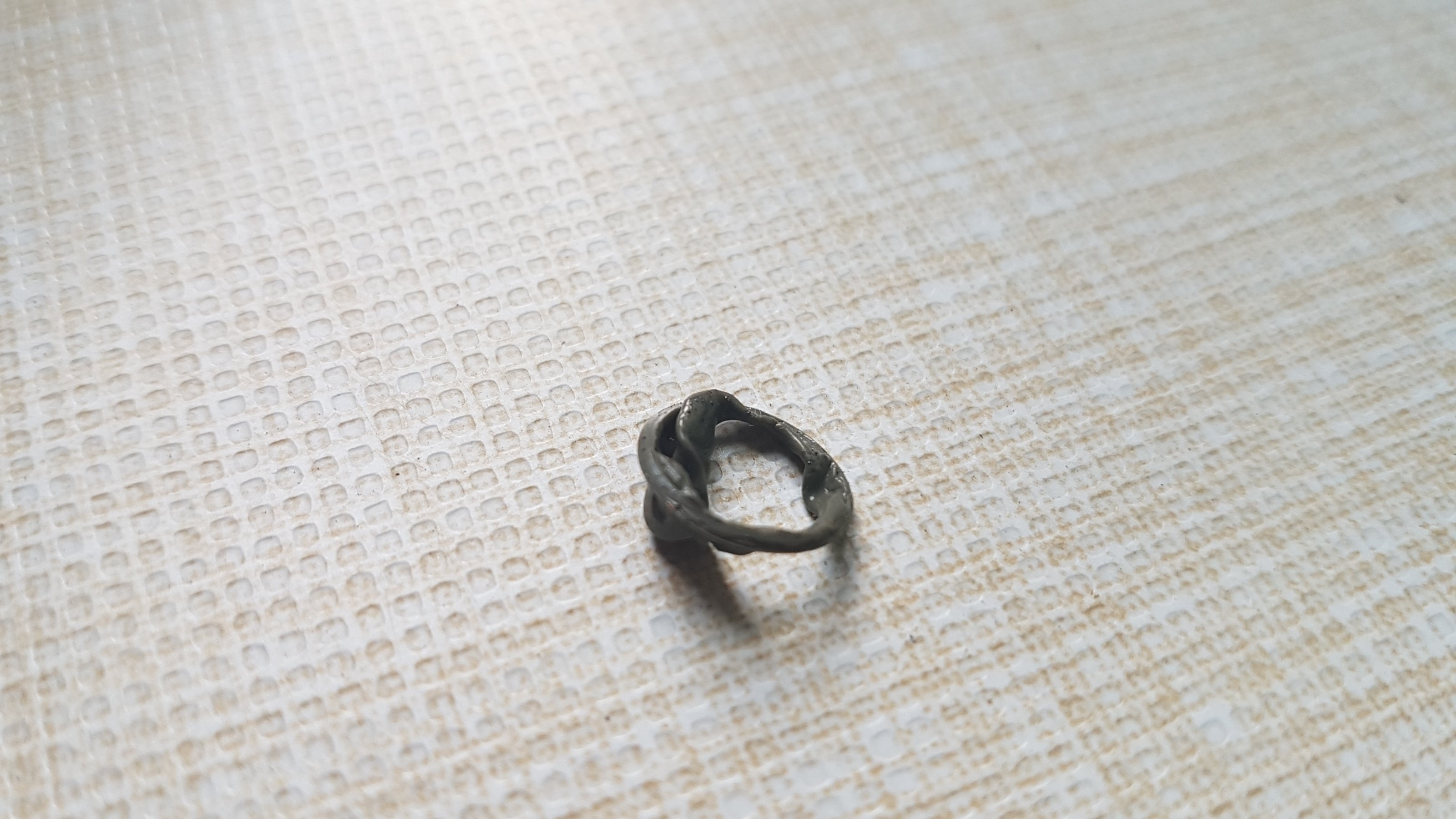

Bei der Ventilspielkontrolle lag im abgenommenen linken Ventildeckel meiner GSA TÜ dieser Ring. Er schimmert grünlich, war wohl mal rund und ist elastisch.
Wer weiß was das sein könnte und wo es herkommt?

Sieht so aus als wäre das Dichtmasse die bei der Montage von Motoren immer wieder mal zum Einsatz kommt

Kann aber auch ein Dichtring sein die sind normal hellgrün...
Kann morgen mal einen Fotografieren.... leider keinen zu Hause

oder die Abdichtung für den Kerzenschacht, die einige Male durchgemengelt wurde

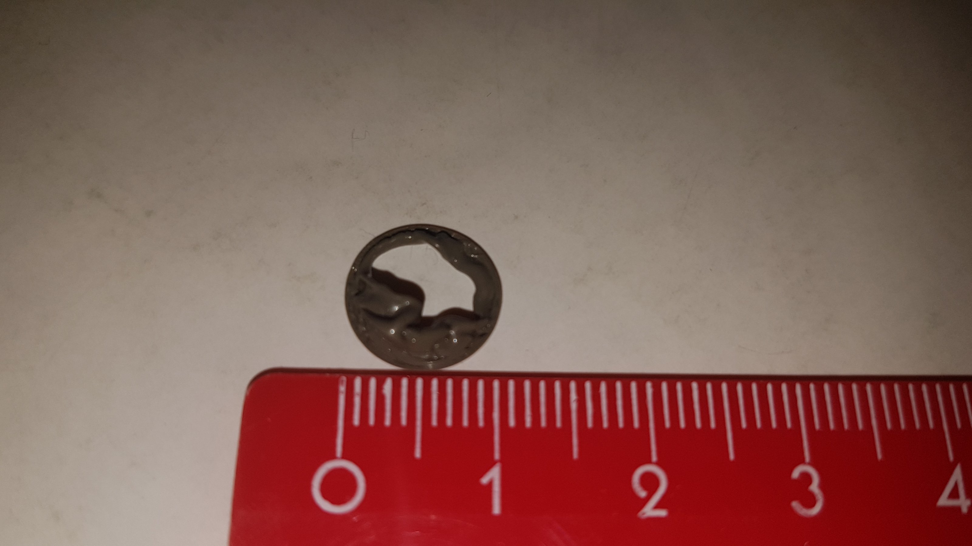

Der Durchmesser entspricht etwa dem eines Centstückes.

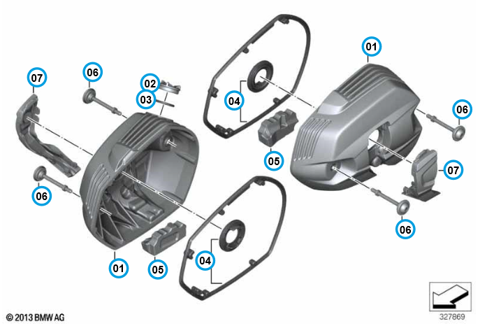

Ich habe in den Explosionszeichnungen bisher keine entsprechend kleine Dichtung finden können und bin daher ratlos.
@frank, von welchem Dichtring gehst du aus?

Schau mir gleich mal die Explosionszeichnung an, denke aber auch eventuell Kerzenschacht oder Ölführung.
Kann auch aus einem anderen Teil des Motors stammen und wurde in den Kopf transportiert.

Hallo 👋 also ich tippe mal 🤔 auf die Schrauben-Dichtung vom Ventildeckel ☝
Dort sind Dichtungen mit unter verbaut
Eventuell mal einen Sturz-Schutz nachgerüstet ? Dabei könnte dann die Dichtung möglicherweise 🤷‍♂️sich gelöst haben und nach innen in den Ventildeckel gerutscht sein 🤷‍♂️ Somit lag er nun darum und wurde von der Mechanik etwas bearbeitet 🧐

Hallo
möglicherweise ein Teil der Schraubebdichtung für die Deckelschrauben. Könnte vom Durchmesser passen.

Sieht das was du gefunden hast ca so aus von der Farbe wenn du es sauber putzt.
Von den Schrauben die Dichtung ist schwarz/ dunkelgrau.

Danke für das Feedback!
Die Farbe ist auf jeden Fall eher grau als so ein kräftiges grün.
Ich schaue heute Abend mal nach der besagten Dichtung. Die sollte dann ja den Schaft von Bauteil 6 abdichten, richtig?

Die Deckelschraubendichtung ist meine ich eher flächig statt rund im Querschnitt, würde also auch eher nicht passen.

Richtig was FausB schreibt, die Deckeldichtung sind flach.
So kräftig grün sind sie nur wenn sie neu sind..... werden dann ganz schnell dunkel / dreckig grün.

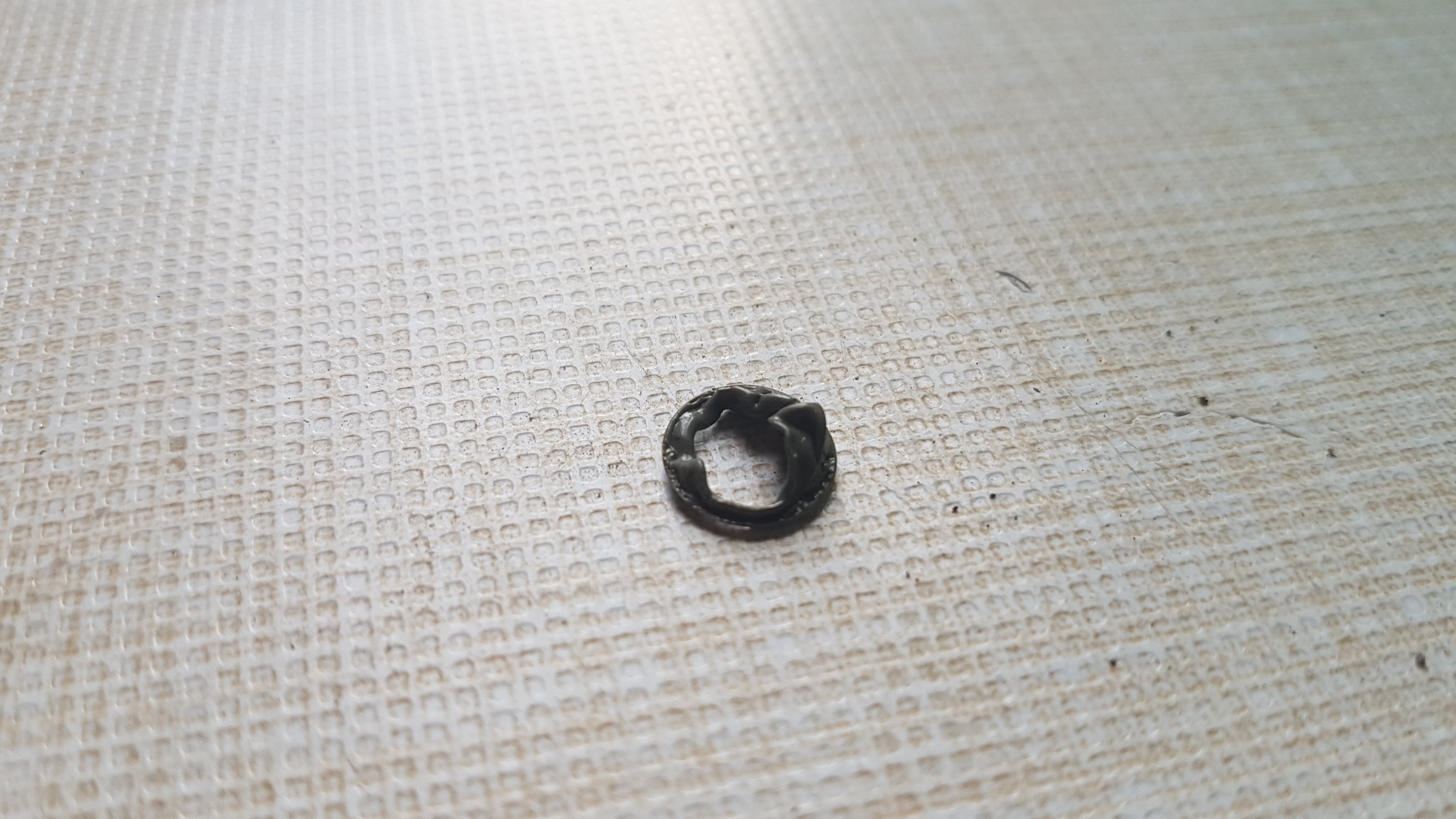

Die einzigen Dichtungen die so aussehen werden bei der Motorentlüftung verbaut, kann schon mal beim zusammenschieben in den Motor gedrückt werden.
Ansonsten gibt es solche Dichtring nur im Bereich der Ölpumpe, Ansauggitter und Druckleitung.
Was sagt denn der Freundliche dazu?
War der Motor schon mal auseinander?
Dein Teil ist auf alle Fälle schon mal im Motor durchgewalgt worden so wie es verformt ist.
VG Frank

Da ich das bei der Ventilspielkontrolle in Eigenregie gefunden habe, kennt mich der Freundliche gar nicht. Daher habe ich auch erst einmal auf das Schwarmwissen hier gesetzt.
Der Motor war imho laut allem was ich an Dokumenten und Infos vom Vorbesitzer habe bisher nie reparaturbedürftig.
Da der Ring im Ventildeckel klebte, gehe ich davon aus, dass die Nocken oder Steuerketten ihn vielleicht so durchmassiert haben.

Das denke ich auch das er da rein transportiert worden ist und deshalb so aussieht.
Wenn das Sieb lose ist kann man es mit Stetoskop hören, kommt schon mal vor. Wenn Es die Druckleitung ist müsste der Öldruck schwanken.
Bei der Entlüftung ist nichts kann eventuell ein bisschen Öl austreten.

Vielleicht hätte ich das schon eher machen sollen - hier nochmal mit Größenangabe im Bild.
Ich habe im Ersatzteilkatalog in den Motorbaugruppen nach ähnlichen Ringen gesucht.
Der 11111342242 besitzt diese Maße und ist zwischen Zylinder und Block unter einer Passhülse verbaut. Ich wüsste nicht, wie der dort verschwinden sollte.
Ansonsten könnte es noch der 11511340738 sein, der die Kühlleitung der Ölpumpe abdichtet. Ich finde allerdings keine Maßangaben dazu.
So lange der Motor aber dicht, der Öldruck konstant und alles i.o. ist, will ich auch nichts auseinandernehmen und "kaputtreparieren" nur um zu schauen ob irgendwo etwas fehlen könnte.

Wenn alles sauber funktioniert würde ich nichts tun, es bringt nichts auf einen Verdacht hin den Motor auseinander zu nehmen.

Wenn alles funktioniert lass es von den Maßen könnte es die Ölleitung sein.
Dürfte nicht schlimm sein da sie mit Druck funktioniert, und nur wenig wenn überhaupt verliert.

Danke vielmals für eure Ratschläge. So werde ich verfahren. Sollte ich in der Richtung irgendwann einmal etwas herausfinden melde ich mich hier wieder! :)

Wenn ein Dichtring an einer Ölleitung fehlen würde, wäre der Öldruck nicht mehr ausreichend und der Motor wegen Mangelschmierung scho nlängst in den ewigen Jagdgründen. Es ist sehr unwahrscheinlich, das ein Dichtring fehlt.

Es ist eine Presspassung die vom O-Ring zusätzlichen gedichtet wird .
Siehe Explosionszeichnung Ölpumpe.
Ansonsten ist nur ein O-Ring am Sieb der Ölpumpe.
Mehr O-Ringe gibt es im ganzen Motor nicht .
Nur noch an der Entlüftung Außerhalb vom Motor und am Öleinfüllstopfen und der ist wesentlich größer......
VG Frank
