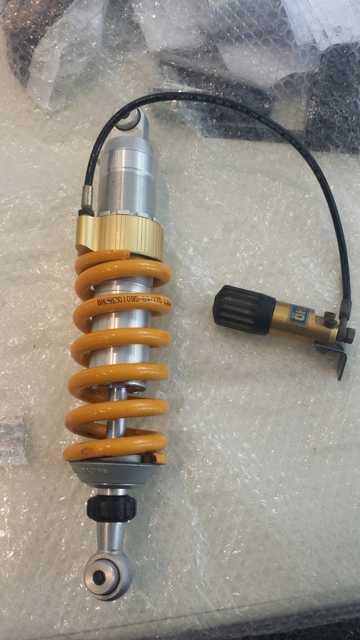

@ gejo- das mit den Federn haben wir schon einige male diskutiert und mein "Kampfgewicht" habe ich auch schon benannt. Das Wilbers und Öhlins kannst du nicht über die Federn vergleichen. Meins ist ein BM 215.

Ist jetzt zur Wiederbelebung zu Franz Racing geschickt. Der sagt er kann es wieder heile machen.

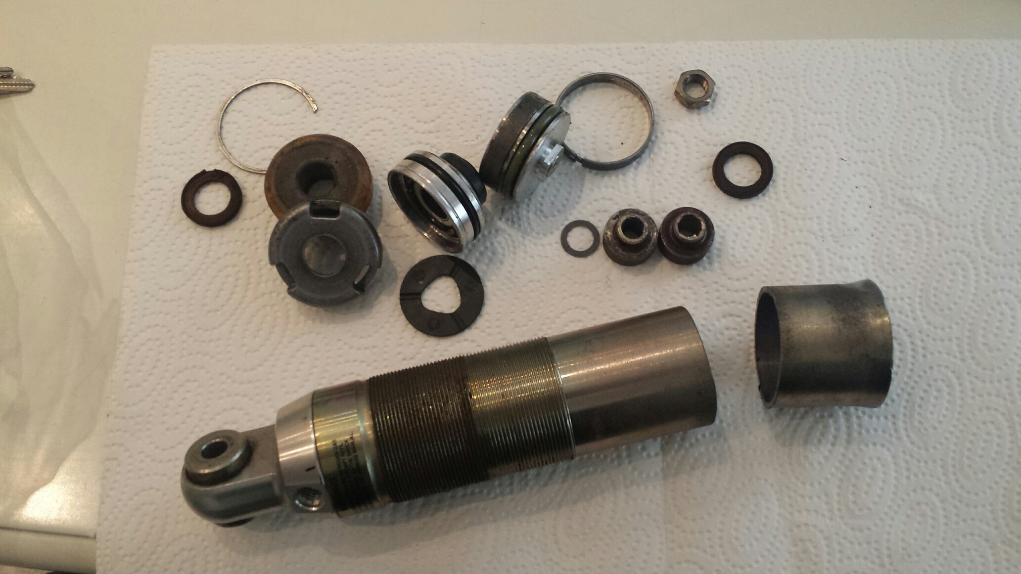

Schwingenlager hatte eh schon Luft,Radlager scheint Ok , nur der untere Lagerbolzen (Federbein- Schwinge) war leicht verbogen. Getriebe und Schwinge hatten Kontakt als das Federbein nicht mehr begrenzte - keine Risse oder Brüche an den Aufnahmen und Gehäuse zu sehen.

nach Rechnung
Wartung inkl. aller Verschleißteile,Öl und Stickstoff
zusätzlich
Lager Oben und Unten erneuert
4 Stück Spacer
4 Dichtringe Öhlins
Zylinder Öhlins erneuert
Zylinderkopf
Stickstoffventil
Dichtkopf
Klemmring
Anschlaggummi
Kolbenstange geprüft - wieder verwendet
mit Versand Brutto 433€ 9 Werktage mit Versand Hin und Rück ohne Samstage
und den Schrott gab es auch zurück.
