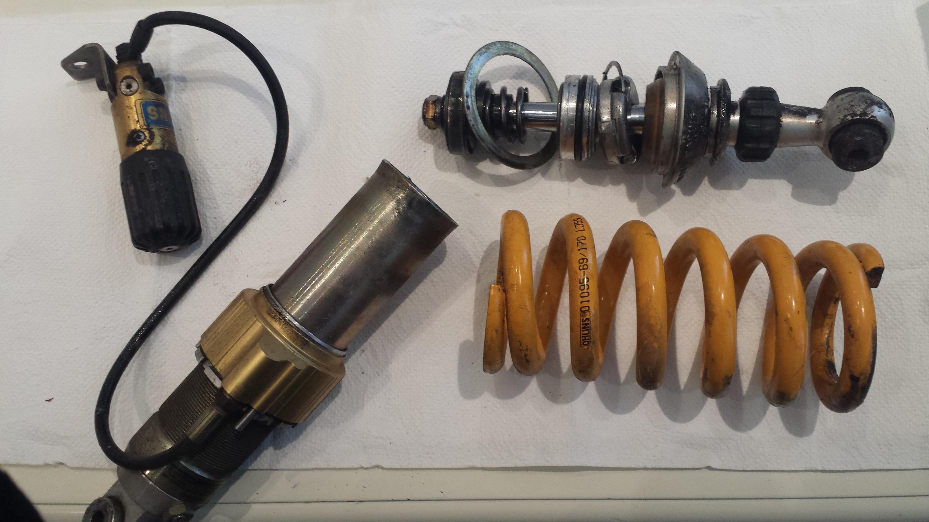

OH , was hastn da wieder gemacht ? sieht nach Mächtig viel Vorspannung aus.

Ganz normal durch die Prärie gebügelt bis das Federbein zum Nebelwerfer wurde. Naja da waren 2-3 ordentlich tiefe Löchlein die das Federbein alleine nehmen musste. Kann aber auch ne Spätfolge früherer Flugeinlagen sein. Bin dann noch 150 km ohne Dämpfer aus der Senftenberger Ecke nach Hause gefahren.

Habe erst mal die Seriengurke wieder rein gemacht. Momentan gibt's leider nix gutes gebrauchtes - habe mal die üblichen abgeschrieben wegen Instandsetzung - schaun wa mal.

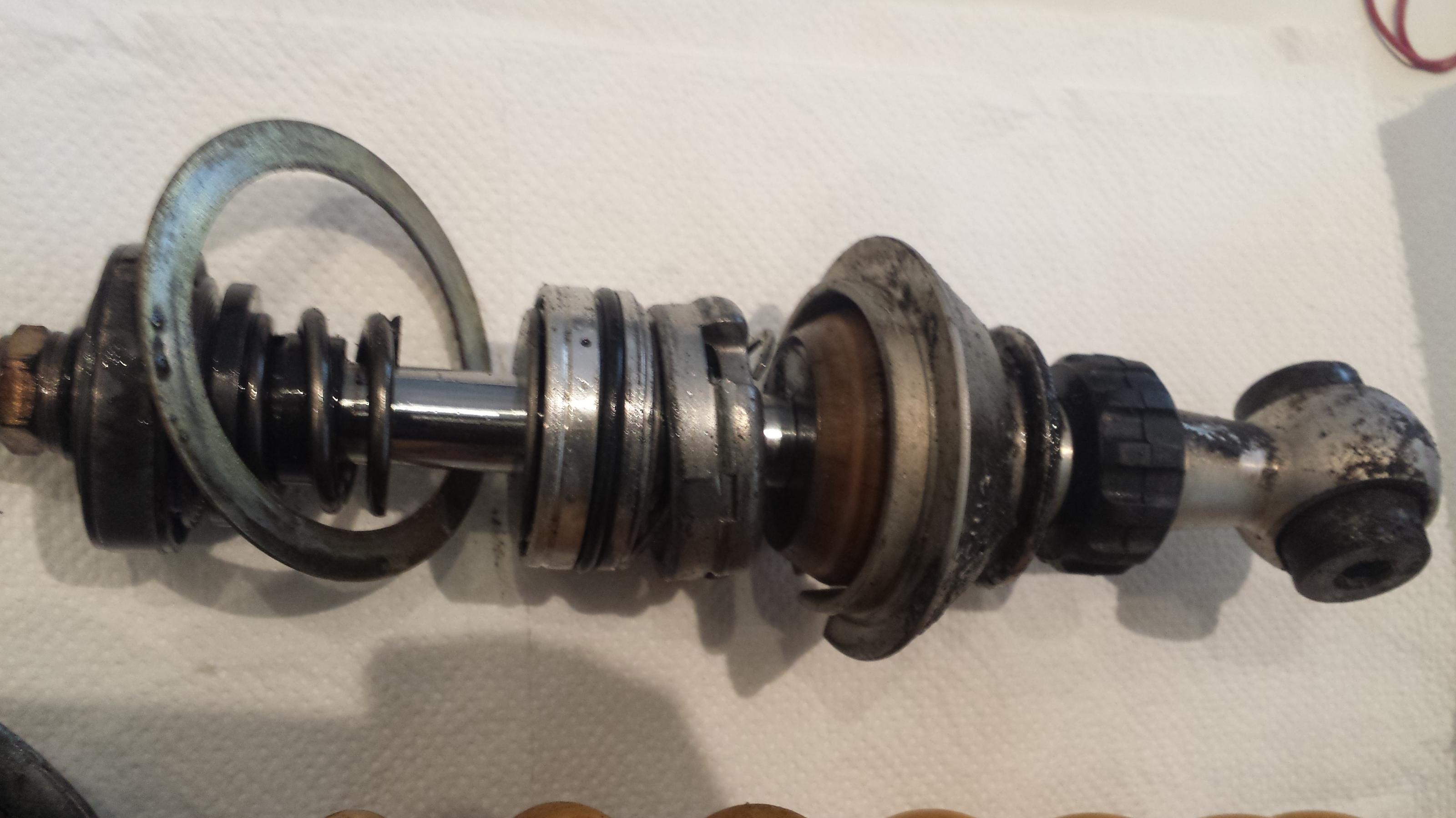

Hm. Ich bin einigermaßen enttäuscht von der hochgelobten Öhlins Technologie. Für diese Preisklasse hätte ich jetzt eigentlich einen verschraubten Dämpferkopf und nicht diese billig Sprengring Lösung erwartet. Ich kenne diese einfache Konstruktion in der Industrie eigentlich nur bei langsam laufenden Zylindern.

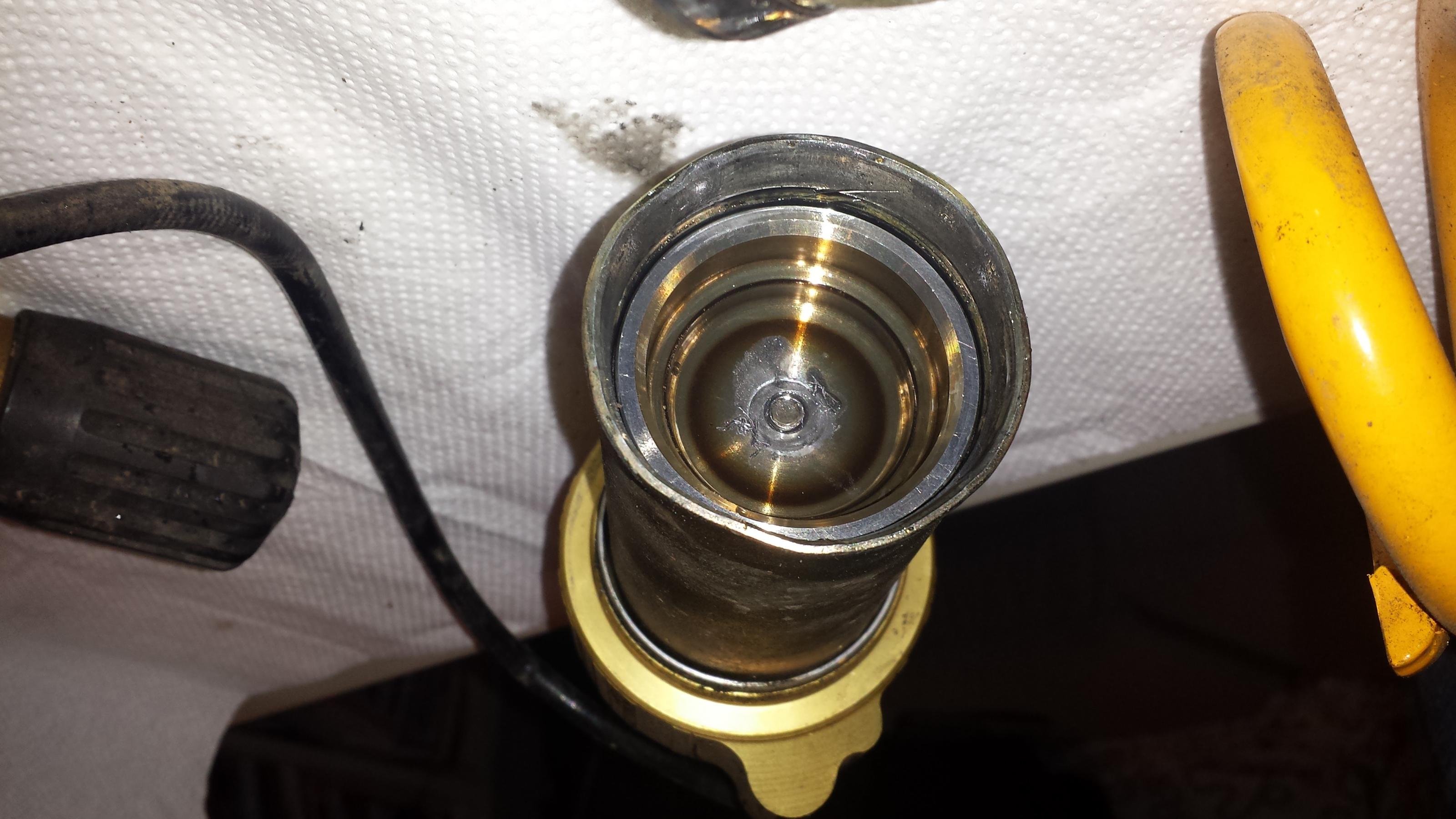

Das ist nicht Oben - der Zylinder ist unten auseinander.

Ich weiß wie rum der Eingebaut ist. Ist trotzdem ein Kopf. Dichtkopf. Zylinderdeckel. Dämpferkopf. Alles das gleiche, ob so oder andersrum...
Wir haben auch liegende Zylinder und sagen da auch Kopfdichtung obwohl der Zylinder nach hinten ausfährt :)

hat da evtl die zugstufe aufgegeben, so dass das federbein ungedämpft auf den ausfederanschlag klopfen konnte?

Würde ich mal so vermuten

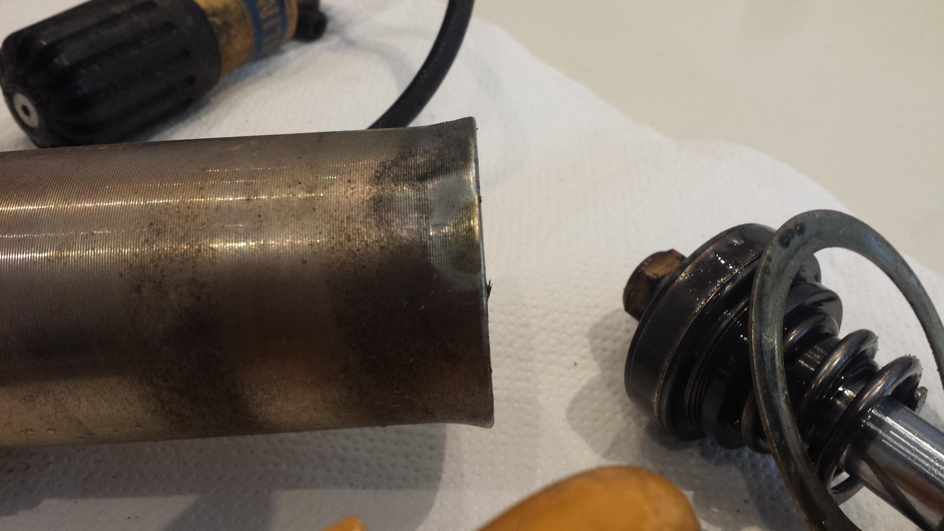

Nja wie auch immer der Zylinder ist jedenfalls bis zur Nut vom Sicherungsring geweitet.

Ja, gut zu erkennen. Wie du schon schriebst......rohe Kräfte. Son Zylinderrohr hält normalerweise richtig was aus. Krumme Kolbenstangen hab ich schon gesehen ( vom Einfedern), aber geweitete Zylinder vom Ausfedern.....Respekt

Was zu erst aufgegeben hat lässt sich leider nicht mehr feststellen- entweder war der erste Einschlag so heftig das es den Zylinderdeckel reingeschlagen hat oder die Zugstufe hat die kurz aufeinanderfolgenden Löcher nicht geschafft. Das Ergebniss bleibt das gleiche :cry:.

So muss es gewesen sein. Beim Einschlag hat das Zwischenstück ( zwischen Zylinder und Federaufnahme), so heftig am Zylinder angeschlagen, dass es diesen Aufgeweitet hat und der Sicherungsring seine Nut verlassen hat. Ich komme wieder zum Ergebnis, dass es das so mit Verschraubtem Kopf :rolleyes: nich passieren kann....

Und das mit ner 170Nm Feder statt der 140er Standartfeder:rollleyyes:

ich bin gedanklich eher bei der defekten zugstufe und da ist die 170er feder kontraproduktiv.
für welche zuladung ist denn die 170er feder gedacht?
ich hab noch die 140er, bin aber *hust* etwas schwer. :rolleyes:

Naja wir werden uns wohl kaum was nehmen;) (ich schaffe fast die Hälfte der GS) nur soll das Dingens auch mit mir noch ordentlich abseits des Asphaltbandes gehen und nicht wie zuvor mit den Reifen am Koti fräsen.
