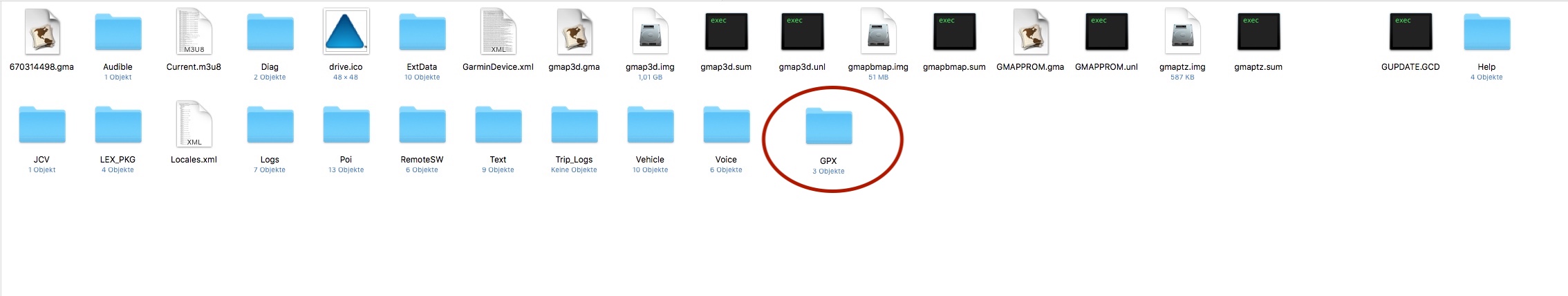

Ein Tip, wie man später an die Logs ( bzw Tracks ) kommt:
Navi am Computer anschließen, dann am Gerät den Explorer öffnen:
( Darstellung am MAC, am PC sieht es leicht anders aus )
Auf den Ordner "GPX" Clicken und öffnen

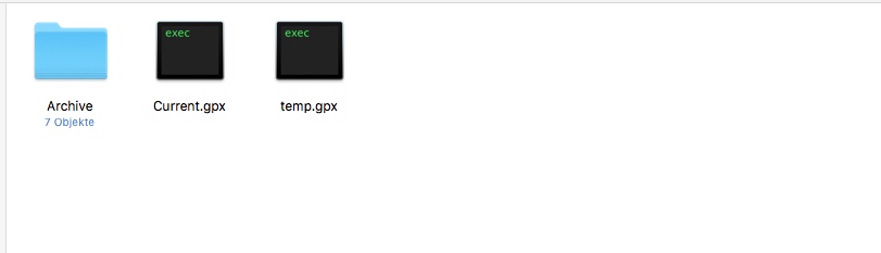

Hier kommen nun 3 Dateien

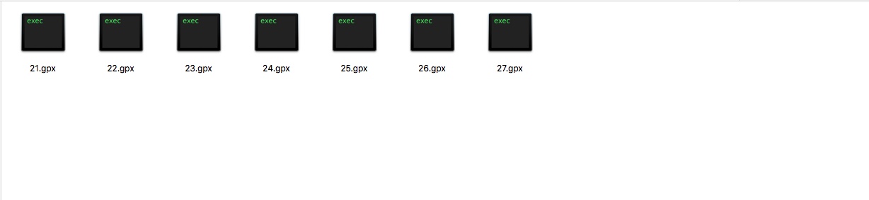

Interessant ist der ordner "Archive"
Den öffnen
Nun kommen diese Dateien:
Das sind Sammlungen der Tracks.
Diese einfach auf den Computer kopieren bzw direkt in Basecamp importieren.
Dann hat man auch Monate später alle Tracks, die man mit dem Navi gefahren ist.
