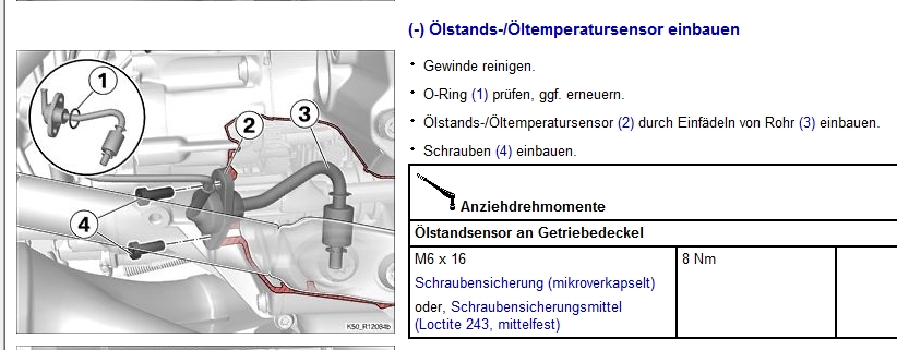

Sodele, habe mir jetzt den Motor der Lc genauer angeschaut, da ist nix mit Öltemp.sensor.
Nur Kühlwassertemp.sensor.
Die alte TÜ hatte noch einen. Weil Ölgekühlt.

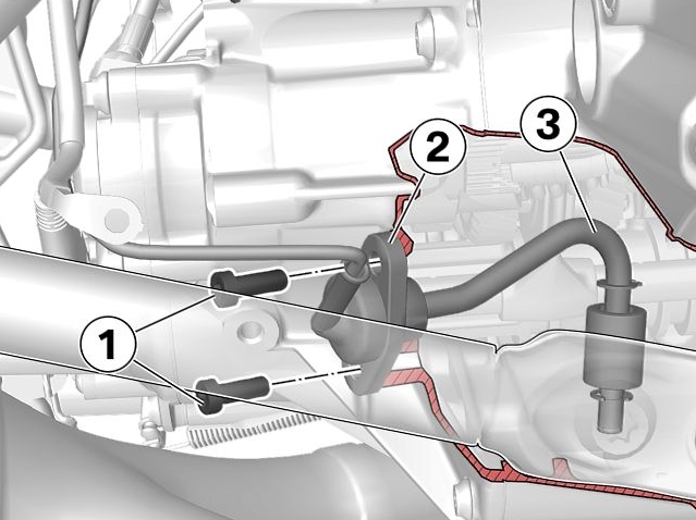

Naja das Bild aus der Rep.CD zeigt es aber ganz klar!
Mein BMW Werkstattmensch konnte mir nicht mal sagen ob die Motortemp. die Wasser oder Öltemp. ist!
Wenn die was nicht genau wissen sagen sie halt irgendwas!
Manche Parameter greift der Boardrechner ab, mit angeschlossenem PC könnte man sie bestimmt sehen!
Aber meine Frage ist halbwegs sicher beantwortet, die Motortemp. ist die Kühlmitteltemp.! Was durch die Schwankungen in der Warmlaufphase auch deutlich wird!
Find ich aber schade, die Öltemp interesiert und nicht die Wassertemp :-(

@Gerdos
Sehe ich genau so.
Wir müssen halt die ersten 20Km bei kaltem Motor unser Temperament in Zaum halten und uns nicht von der Kühlwassertemp.
täüschen lassen.
